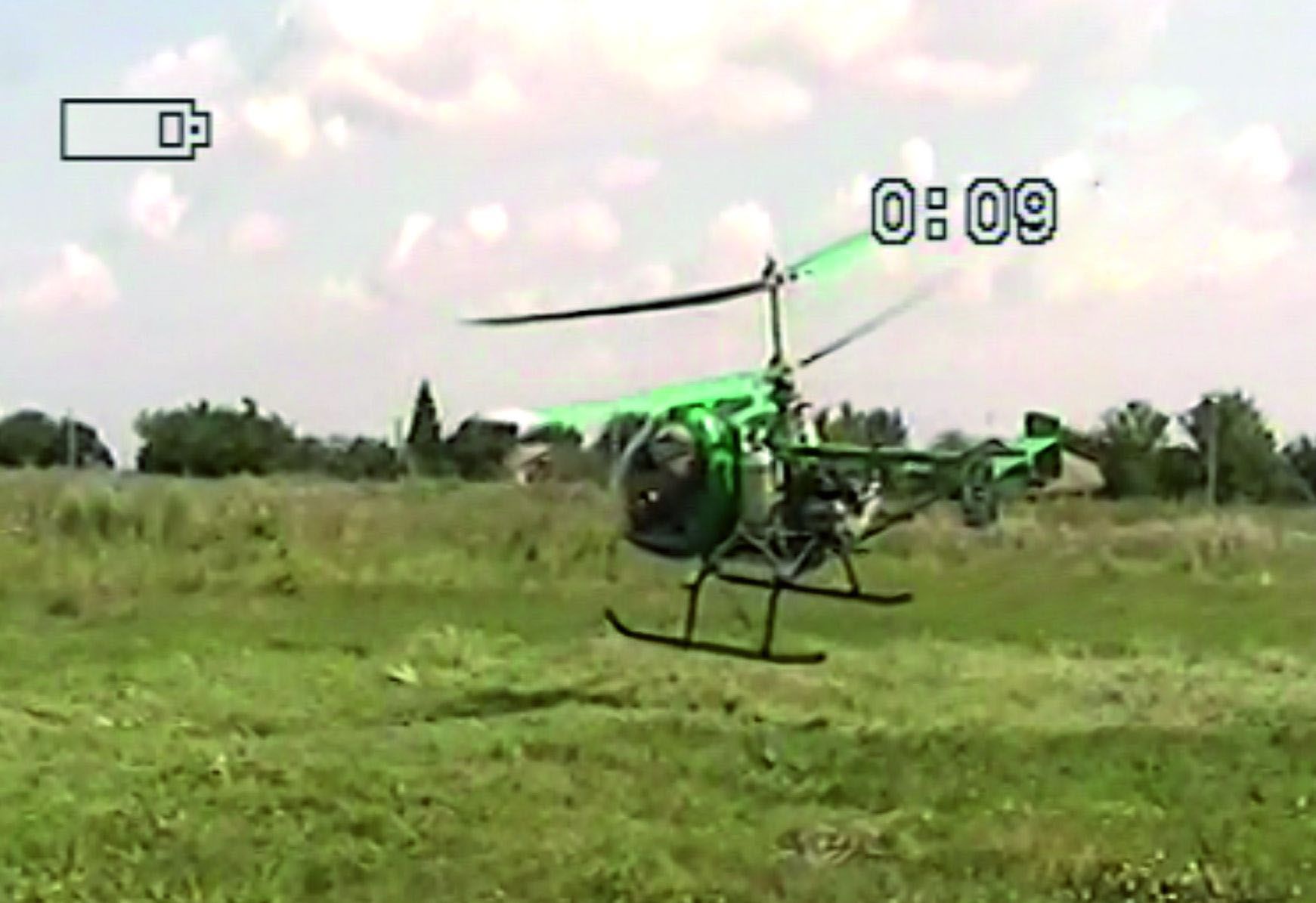

Новый соосный вертолет из Белорусии "Братишка".
не успевает испарятся в баллоне для создания рабочего давления...
Для того, чтобы испарялось как положено, есть специальная "[highlight]приблуда[/highlight]", использующая тепло двигателя, которого в избытке, от нагрева двигателя - до выхлопа из коллектора. Только в [highlight]неё[/highlight], подаётся жидкий "газ".
Да, выглядит очень интересно, какое передаточное число редуктора?
Есть ли здесь ещё строители вертолётов, могу поделиться полезным железом
да, но всётаки придётся переводить на бензин... потребляемость газа такая, что не успевает испарятся в баллоне для создания рабочего давления...
так поставьте жидкий впрыск, 5 поколение.
кстати, в этом случае при испарении газ будет охлаждать воздух во впускном коллекторе, а не тосол в редукторе.

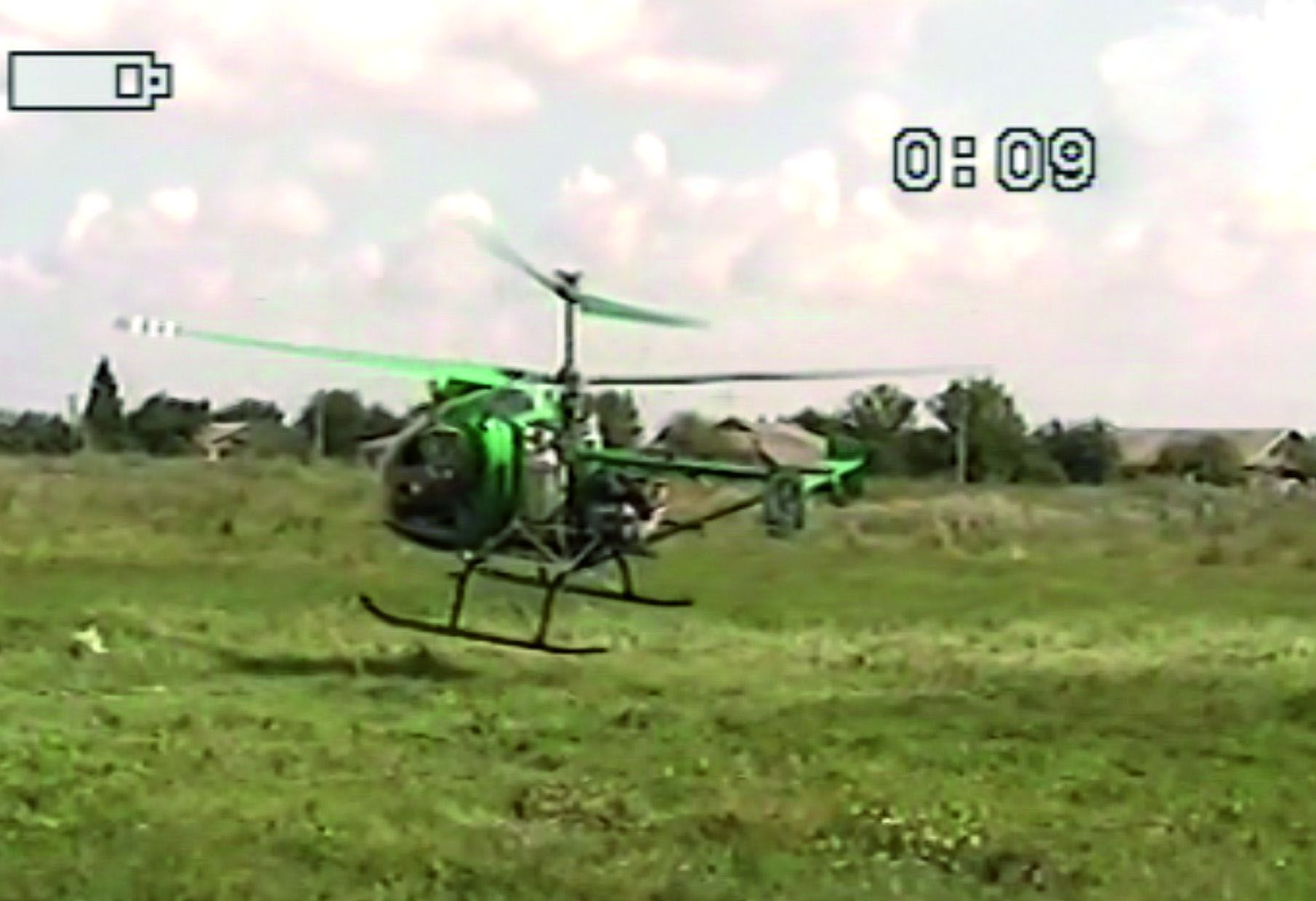

в этом случае при испарении газ будет охлаждать воздух во впускном коллекторе, а не тосол в редукторе. [/quote]
да не воздух охлождает газ, а житкая фаза не окисляется с кислородом и не зажигается...

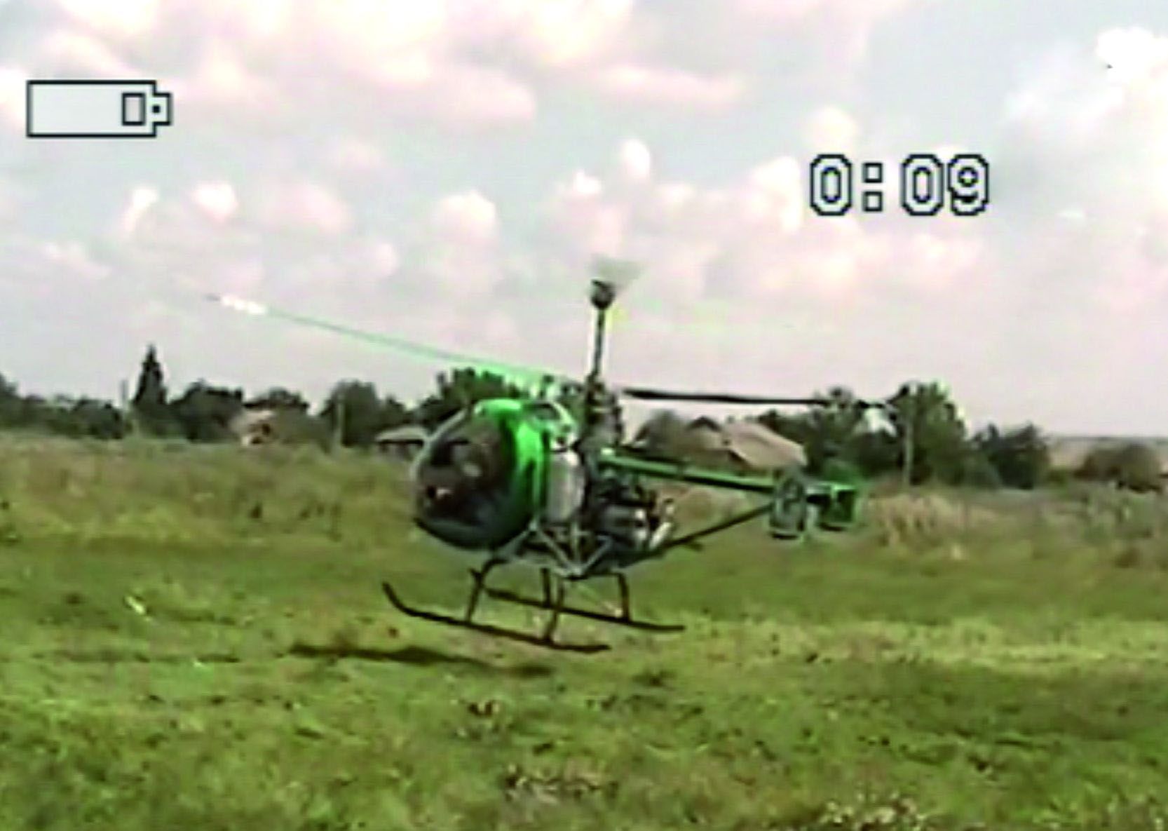

....мягкая посадка - важный элемент полёта...
