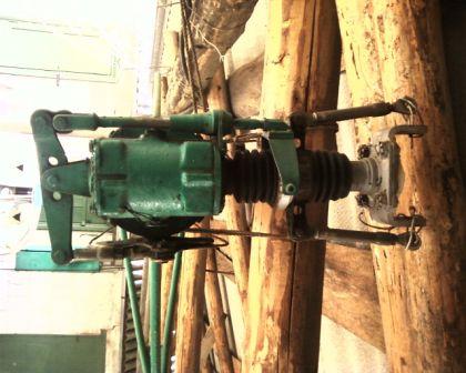

На фото ниже хвостовой редуктор Gvovika, в лице которого выступает чугунный редуктор от картофельного комбайна с сырыми шестеренками.
Это я к тому, что самодел самоделу рознь. 😉
Не перестаю удивляться настойчивости и изобретательности Русского человека, рвущегося в небо. Этот вертолет не смогут повторить ни в одной стране мира 🙂 Только в России чугунные вертолеты могут летать на зависть всем робинсонам 🙂
