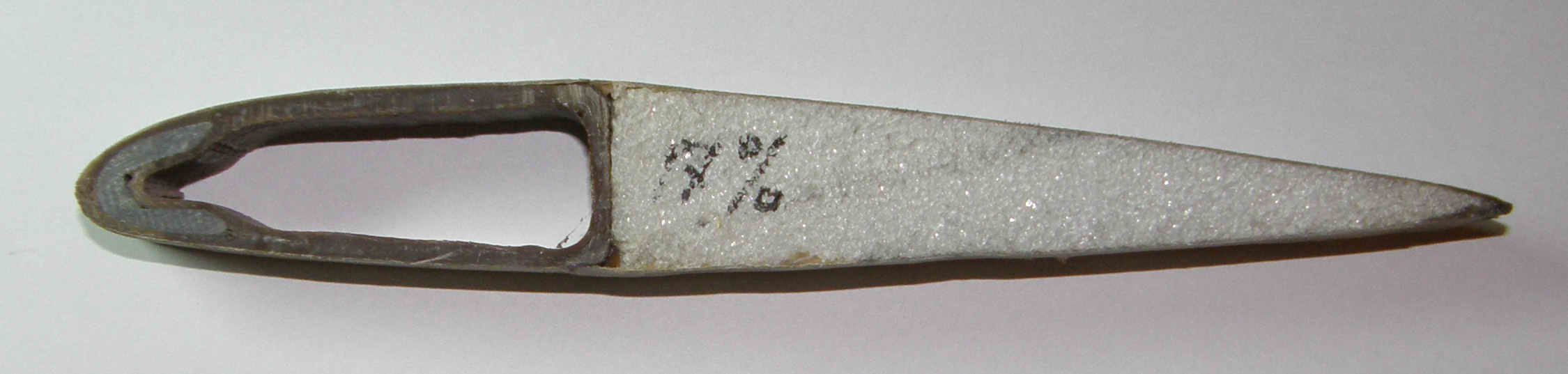

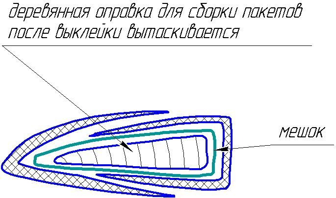

Спасибо за мысль но вопрос в том что отдолжить лопасть не у кого зато руки стоят в нужном направлении-есть токарный+фрезерный станки-ну и конеш полуавтомат для сварки+болгарки-ну вобщем все что нужно для автосервиса и мне проще соорудить в металле всю оснастку тем более что лопасть не одна а 4 попарно разной крутки-хорошо хоть профиль симметричный по продольной оси. ПЫСЫ- "пакет лонжерона"-если можно с этого места поподробне-на сколько я понимаю лонжерон должен быть цельным максимально-идеальный вариант это намотка нитью на форму но в моих условиях я смогу максимум это намотать ткань на более-менее жесткую трубу. намотать ткань на гибкий шланг наверно под силу ток жонглеру...или пакет лонжерона это что то другое? насколько я понимаю лонжерон работает и на кручение-для этого нужен неразрезной профиль

Если намотать на трубу мешком не разожмешь, трение велико. Пакет набирают из двух частей переднего и заднего, тогда он разжимается и принимает форму матрицы.
См. рис.

vert -  респектище!!! Во первых за хорошую подсказку!!!, во вторых за то, что я теперь знаю - в компасе можно нарисовать криво 🙂 Зато шрифт чертёжный 😉
извините за последний вопросик-а что там за темно-серый материал в зоне противофлаттерного груза? на металл не похож...
Свинец однако...

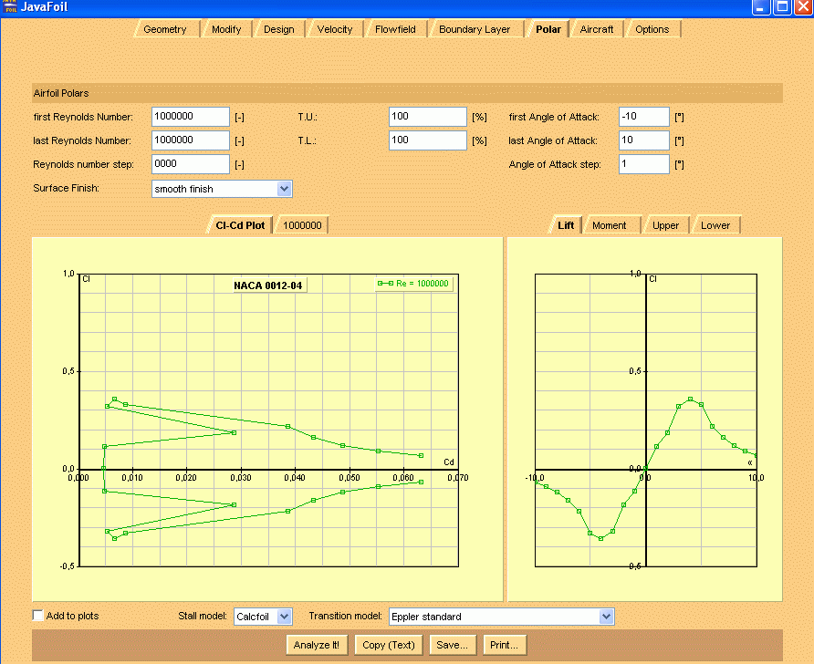

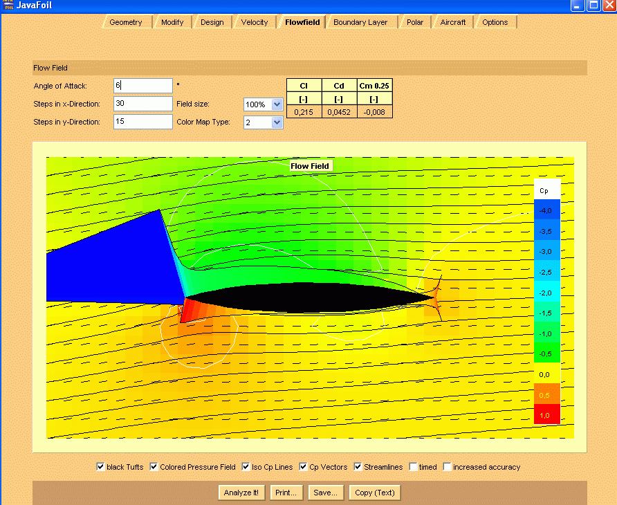

стесняюсь спросить...а если передний край лопасти будет острый? и лопасть симметричная относительно горизонтальной оси профиля?
передний край не скругленный а острый как хвостовая часть и верх не более выпуклый чем низ а такой же-ну подьемная сила будет не такая-сыграть углом атаки а у острого края лобовое сопротивление говорят поменьше...это я к тому что форму использовать одну на 4 лопасти соосника-просто крутку в другую сторону и верх становится низом
Скачайте программу "Java Foil"
Там можно не только найти практически любой профиль, или модернизировать (изменить) существующий, но и создать свой профиль и исследовать их при любых углах, при разном качестве поверхности и при требуемых числах Re.
