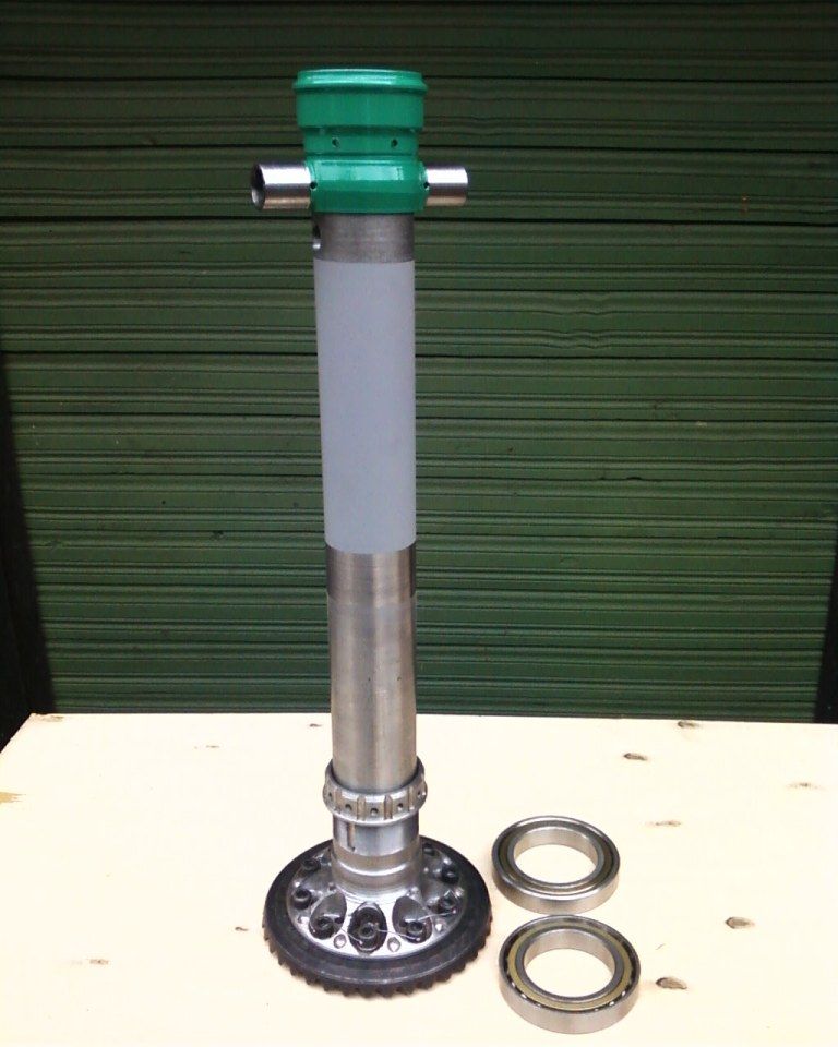

Новый соосный вертолет из Белорусии "Братишка".
Не подскажете, сё расточено полностью из легированной трубы  с последующей термо и т.ппп обработкой???
или взят за основу какой вал от  какого авто???

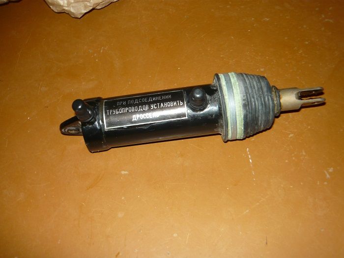

Ребята! Не подскажите от какого это агрегата этот гидроцилиндр! Буду очень благадарен!!!
    41,4 КБ · Просмотры: 361
Очень похож на пневмо цилиндр открытия хим аппаратуры(сыпучие), вертолета Ми-2.
На сколько я знаю то на пневмоцилиндрах дроссели не ставят а ставят  на гидравлику! Или я заблуждаюсь!? Я один разобрал и судя по изготовлению плунжера то это гидравлика т.к. стоит одно уплотнительное кольцо да и корпус и шток с плунжером стальной и довольно толстые стенки!

Конструктивно не могу понять несколько технических аспектов сего чуда :
- шестерни главного  редуктора имеют горячую посадку на валы или как???
- коаксиальные валы врашаются друг в друге  через роликовые бескорпусные подшипники или без подшипников  - по типу жидкостного трения (друг в друге - скольжения) в масе ???
- Качалки верхние несущих втулок соединены друг с другом каким способом???
- Диаметры труб каковы???
Интерисует расчёт нагрузки на редуктор (хоть примитивный)? Пара УАЗ на первый взгляд может не выдержать, вращать то надо не колёса , а винты?
Расчет редуктора простой
Какой макс крутящий момент может развить самый мощный из уаз моторов
кажется 25 кгм умножаем на передаточное 1 передачи и  пониженную в раздатке
и сравниваем с нашим Мкр.
А шестерне совершенно пофигу, что крутить винт или колёса
