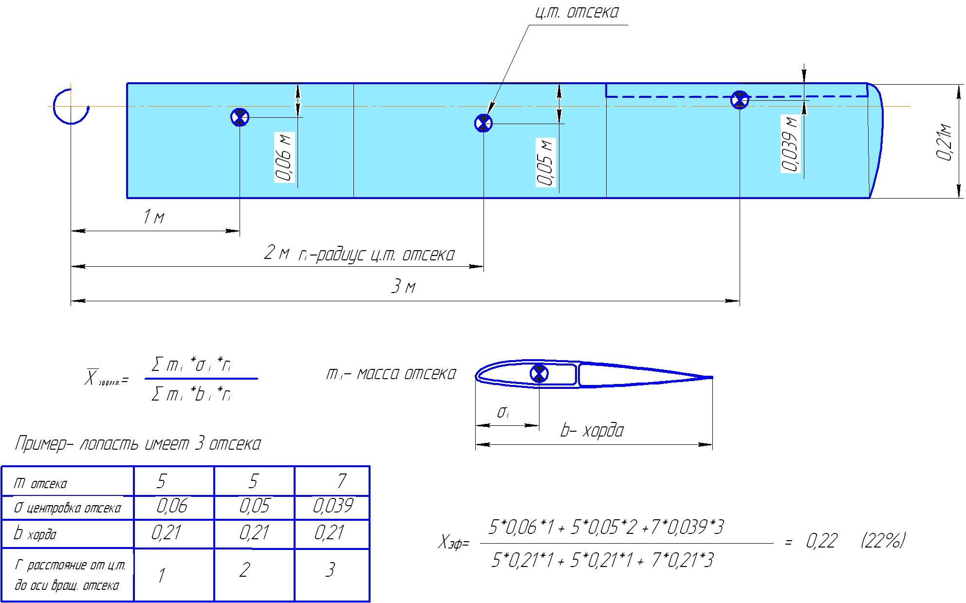

сделал форму для лопасти-в металле. Спасибо VERT за идею! профиль NACA 23012-симметричный. прошел герметиком по швам-чтоб отвакуумировать без проблем при заливке смолой. внутри надую велокамеру(2 шт склеенные=4метровый шланг)-хвостовая часть из эпоксидной 2 компонентной пены. остановка за противофлаттерным грузом-как отлить V-образный профиль в свинце 3.5 м длиной с постоянным сечением....ПАМАГИТЕЕЕ
Свинец для ПФГ лучше отливать  или формовать небольшими кусками в длину по 150 - 250 мм с прослойкой пакета из мокрой стеклоткани 10-20мм между ними, одинакового с грузом сечения .  Так прочнее замуровывается и изгиб лопасти легче переносит. А зачем такая  большая длина ПФГ-3,5 м? Для эффективной центровки вертолетной  лопасти ( не более 24% - тогда гарантировано флаттера не будет)  гораздо меньшей длины груза  достаточно. Вот по формулам прикинуть можно.

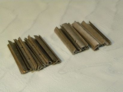

Подтверждаю слова Андрея, на моих композитных (тоже 23012) оказалось достаточно одного метра грузов на конце чтобы получить общую центровку 25% (Эти грузы на фото).

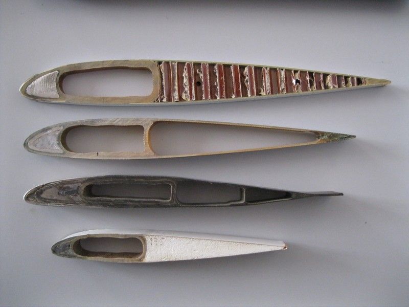

опппа-спасибо-КАК ВОВРЕМЯ!!! чуть все не испортил!!! в силу открывшихся обстоятельств хотелось бы посоветоваться. Отлить профиль не V-образный как на фото выше, а как на рисунке-А-носовая часть полностью повторяет профиль стальной формы а В-сторона к лонжерону (полукруглый а не прямой чтоб убрать острые углы-концентраторы напряжений)? что скажет Уважаемый VERT?

Эта форма груза - отливка, классическая для пластиковых лопастей. На КА-26, КА-32, КА-226 - аналогичная. Если не отливать а гнуть то можно как в посте №247, но кромки плавно свести на нет.
Не забудьте в конце лопасти оставить участок без груза с чистым пластиком 50-100мм для торцевого упора свинца
Удачи в авиастроительстве!

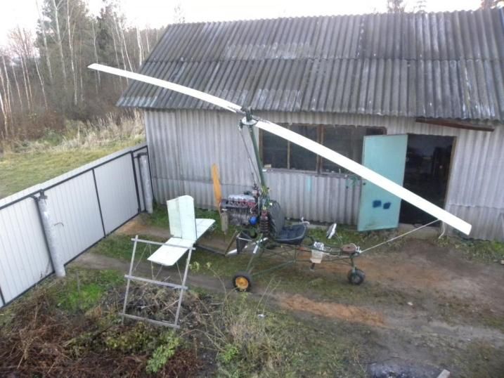

Уважаемые sergsto и vert .Все что вы пишете очень интересно и полезно,но может все таки создадите для своих интереснейших проектов отдельные ветки,а то намешали всего в одну кучу и ничего не разобрать.Проект "Братишка" жив,вовсю идут наземные испытания, автору наконец удалось настроить двигатель и победить вибрации, все движется к летным испытаниям.
ну наконец то после долгой тишины..я уж думал быстрее свой соберу (кстати весьма похожий на аппарат вовика но без лишнего металла)чем появятся новости 🙂 VERT спасибо за фотки-нечто похожее на верхнюю только с эпоксидной пеной в хвосте я планирую отлить в ближайшее время. интересно как для нижней вырезали так точно повторяющий очертания формы пенопласт??
