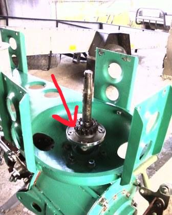

-обгонная муфта взята от трактора МТЗ-82, что передний мост подключается, доведена до "кондиции"
какие были внесены изменения?
внутреняя и наружные обоймы садится в посадочные места на шпонках?
Видно что корпус ременного редуктора выполнен из штампованых деталей.
Как Вы их изготовили?
-в домашних условиях на пресу применяя нужную оснастку.
а какой толщины сталь и какой это сплав ?
наверное оснастики много пришлось изготавливать под штамповку - на нее можно взглянуть ?
Наружняя обойма-шестерня обточена, зубья 1 через 2 удалены, через промежуток оставшихся болтами М-8 13шт. крепится алюминевая ступица к которой прикручивается большой зубчатый шкив. Внутренняя обойма шлицами соединяется с шлицевым фланцем
    29,5 КБ · Просмотры: 290
а какой толщины сталь и какой это сплав ?наверное оснастики много пришлось изготавливать под штамповку - на нее можно взглянуть ?
-Металл толщиной 2мм. СТ-10, а оснастка -все подручные приспособления, где уголок, где труба с шаром...
В крышки через подшипники собираются валы несущих винтов...
а что это за валы - из чегото готового или сам точил ? если сам - то опять - материал стали ?
-Валы сделаны из толстостенных безшовных труб глубокого бурения СТ-56г...

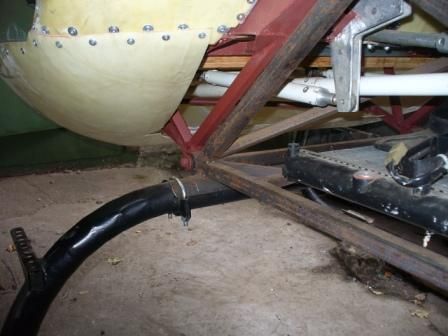

Выход тяги упровления кочалкой циклического шага...
    24,5 КБ · Просмотры: 277

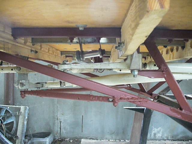

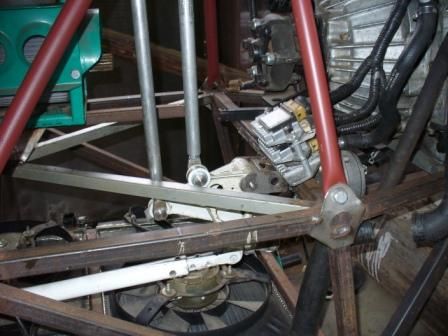

Управление педалями и общим шагом...
    29,8 КБ · Просмотры: 292

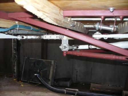

Размещение тяг род полом кабины...
    23,2 КБ · Просмотры: 275

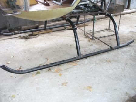

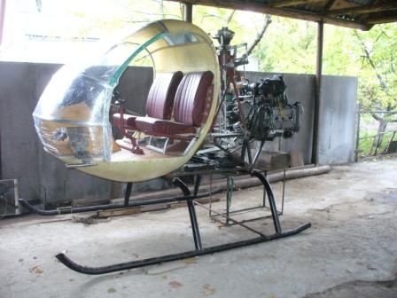

Получился такой вид...

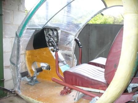

Вид кабины изнутри,...

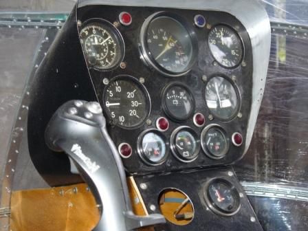

Приборная панэль... :craZy
