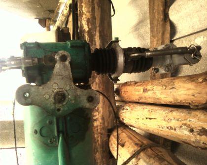

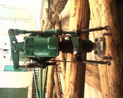

Даю изображение конструкции хвостового редуктора. Управление винтом...
    29 КБ · Просмотры: 260
Вид тросовой кочалки...
    27,1 КБ · Просмотры: 259
Благодарю Вовик это то о чем я  просил  Т меня сполуслова
понял Так я и думал троса по наруже х.балки Но вот что меня
смущает Уж очень много рычагов и шарниров А это вес и люфты Но у тебя это в прошлом Сейчас ты двухлопастник А я
предпочитаю КЛАССИКУ и хочу все же использовать вариант
управления ХВ как на МИ1 Только там механизм тяжеловат Есть
хороший червяк с автомобильного стартёра Что скажеш Вовик Будет время
кинь свое резюме Вовик а может подариш свой домашний ТФН Можно было
бы больше сказать  Извини за  нескромность и ошибки  Всего доброго
       Петрович
