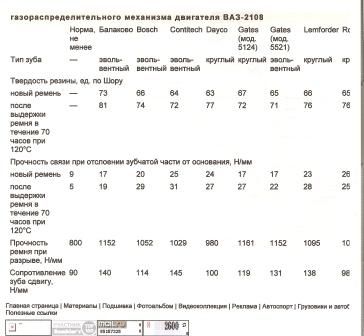

расчётная таблица по каждому производителю ремней-
    20,3 КБ · Просмотры: 200
Даже не знаю. Не приходилось пользоватся тех. документацией. Но судя по фото, промелькнувшее где-то на форуме - клиновые...

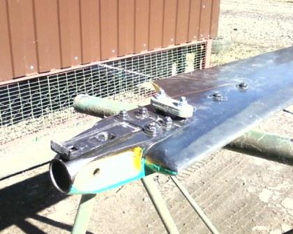

Если можно,просветите по лопастям .
также интересен этот момент...
-Лопасти от КА-18, трапециевидной формы, урезанные с комлевой стороны до размера 3.65м. крутка осталась 6 град. Отцэнтрированные, сбалансированные, крепёжная заделка заводского исполнения КА-18. Фото помещу позже...

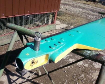

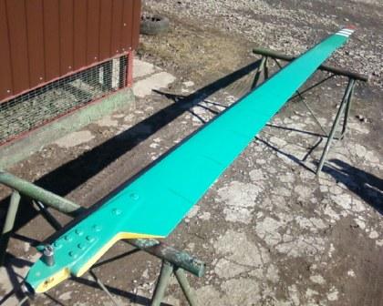

-И вот обещанное фото лопасти...
    31,2 КБ · Просмотры: 272
Фиксирующий элемент крепёжного пальца...
