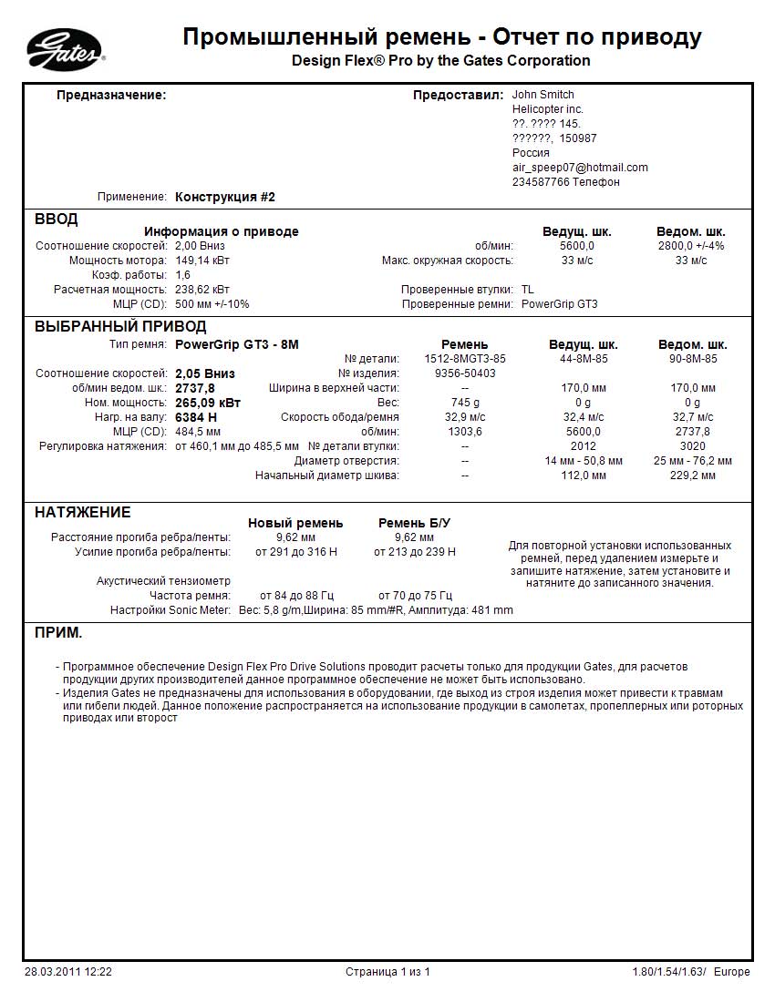

У вас есть информация по использованию вариаторных ремней ?
-Както не задавался целью, но по-моему там клиновые только пошыре. Если предложите информацию буду благодарен и с интересом рассмотрю... :-/
Предлагаю использовать вар ремни вместо обычных клиновых так как они изночально преднозначены для работы в качестве сцепления . Привод натяжителя ремней сделать вакуомный
Изначально была задумка на клиновых ремнях, даже шкивы сделаны, но посмотрел как они растягиваются и буксуют при нагрузках, принял другое решение хотя добавил в весе килограмов десять... 🙁
Я ставлю 3 вар ремня и вакумный натяжитель от впускного коллектора EZ30 . При увеличении оборотов вакум  движет поршень и ролик натяжителя.Ремни натягиваются сильнее чем выше обороты
Теоретически согласен но практически надо экспериментировать...
Изначально была задумка на клиновых ремнях, даже шкивы сделаны, но посмотрел как они растягиваются и буксуют при нагрузках, принял другое решение хотя добавил в весе килограмов десять... Печаль

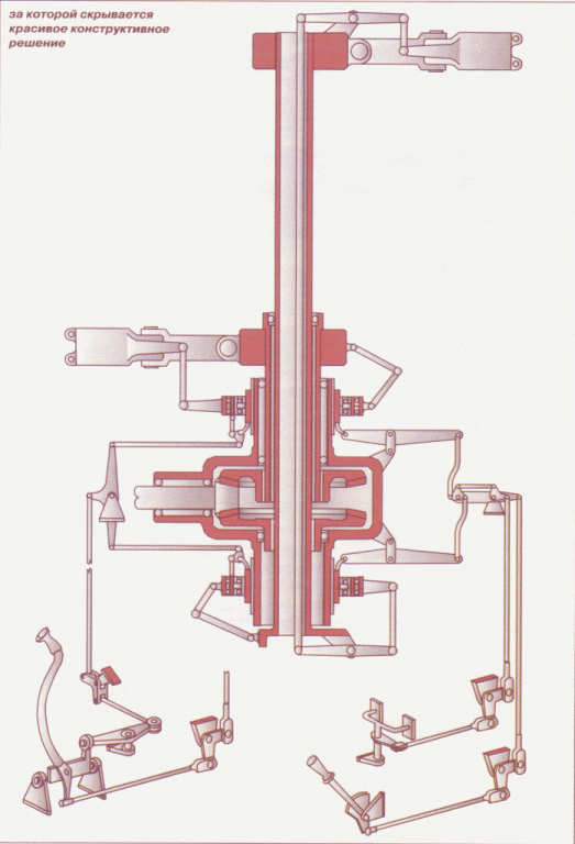

@Gvovik, ПОЧЕМУ Вы не использовали "шарнирную" схему НВ, это было бы сразу в "точку"...
Не хватило лопастей? :-[

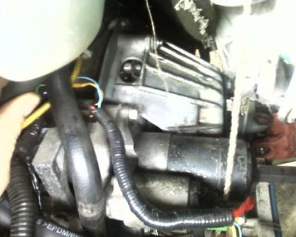

Кожух сцепления от коробки или заказывал ?
-Кожух сцепления использовал от Москвича 412 через переходную пластину. В задней части кожуха через опорный подшипник соединяется первичный вал с крестовиной кардана. Т.К.на диске ферадо демфирующие пружины - резиновую муфту не ставил...
- Чем больше подвижных на роторе тем сложнее его валансировать, да и каждая подвижная часть имеет свой резонанс...
Многие боятся применять шарнирную схему, потому что она требует демпфирования.
Так примените обычную, фрикционную, МИ - 1 - классика жанра, недостатки фрикционного демпфера "теряются", когда понимаешь, что не так уж часто придётся его (вертолёт) эксплуатировать.
А насчёт резонанса... его в любом случае стоит посчитать раньше, чем взлетать...
