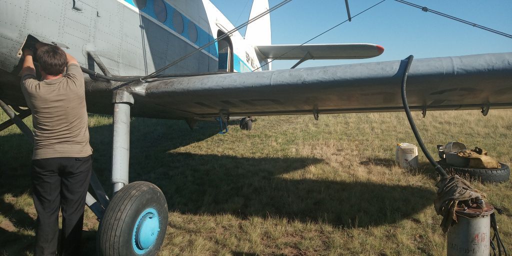

Вот интересно, в воскресенье наблюдал подготовку к полёту АН2, который не летал 2 недели - покрутили руками винт, слили откуда-то из-под мотора какое-то количество масла, завели, прогрели, прикатили на взлётку. Подъехал бусик с двумя бочками бензина, вытащили помпу со шлангами, и залили то ли одну, то ли сразу две. Кажется после заправки (этот момент упустил - то ли до, то ли после) слили в поллитровый пузырёк бензин - никакого отстоя я в нём чёт не увидел, зачем-то его понюхали, потом залили ещё литров 20 масла куда-то наверху в районе хвоста, завели и полетели. Самолёт после этого больше не летал, и, скорее всего, будет стоять ещё с неделю. К следующему запуску надеюсь там снова быть, попробую узнать что как и почему поподробнее
    100,2 КБ · Просмотры: 210

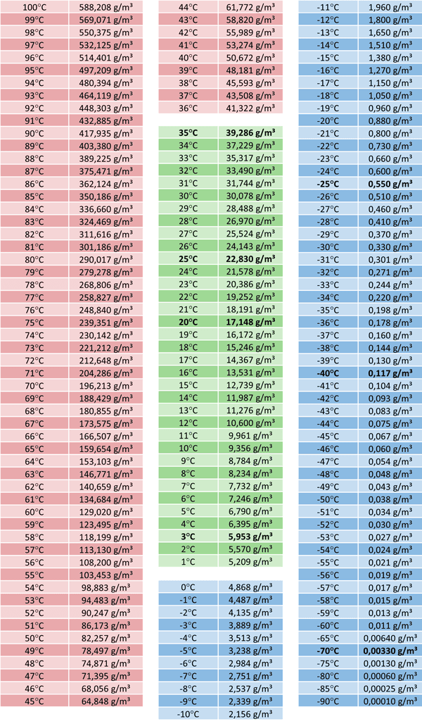

Сравнивать количество воздуха на открытой поверхности и в замкнутом пространстве это сильно.
Конечно покрытый росой профлист или автомобиль впечатляют. Но разве сложно понять какое количество воздуха проходит за утро вокруг этих поверхностей?
Вас впечатлила роса на профлисте? Теперь попробуйте оставить в таких же условиях пустую 200 литровую закрытою бочку (внутренняя площадь поверхности больше в несколько раз).
Если в бочке не было жидкой воды то она может стоять годами и внутри будет сухо (не смотря на то что в воздухе внутри растворено минимум несколько грамм воды). Но если Вы заправите её под завязку бензином и оставите в покое на пару месяцев на дне в 95% случаев образуется вода.
Вас не смутил пример с вертолётом? Всегда стоит заправленным и всегда есть отстой.
И таки да вода растворяется в нефтепродуктах (я выложил ссылку).
Напоследок содержание воды в кубометре воздуха при 100% влажности.
    116 КБ · Просмотры: 261

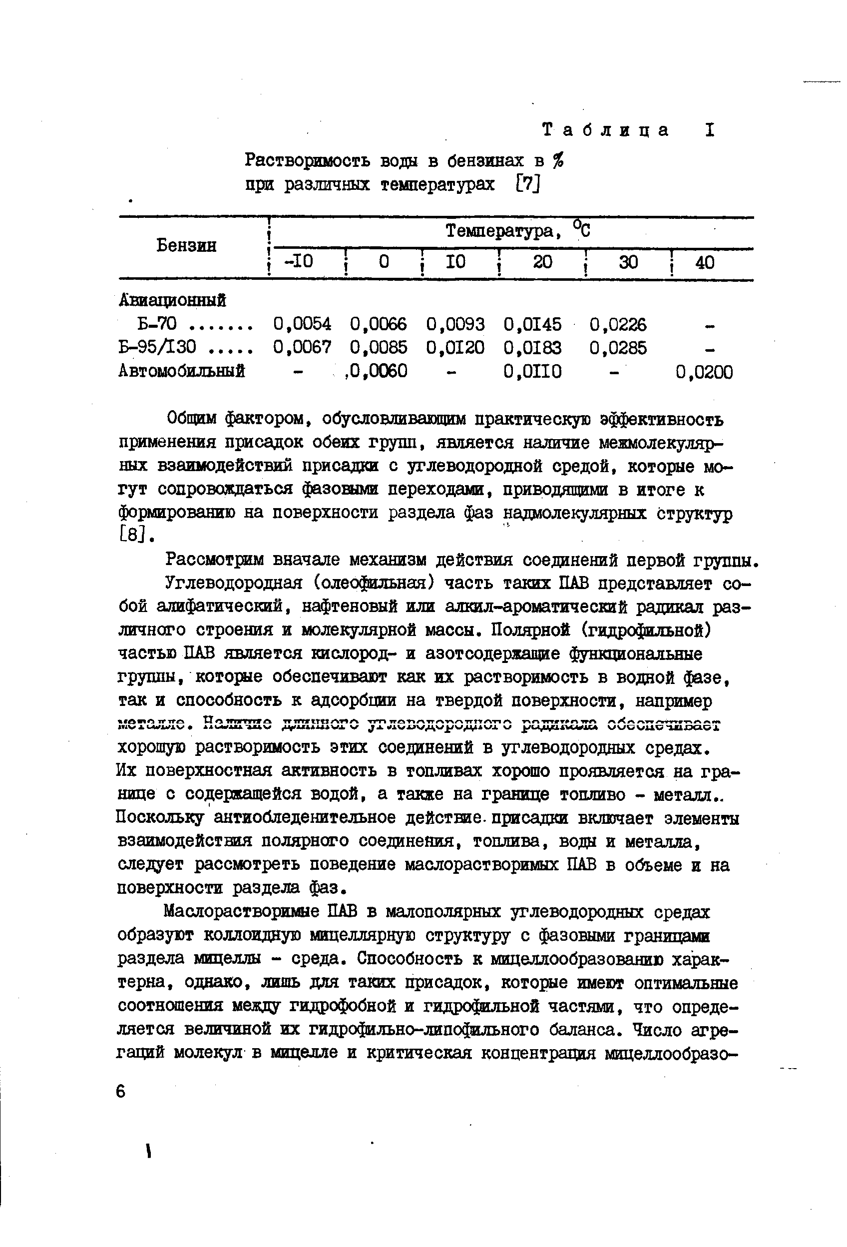

Ну и для тех кому лень по ссылкам ходить .
Таблица растворимости воды в бензинах(советский справочник химика).
Самым активным в плане растворения является авиационный бензин почти 300 грамм на тонну при 30 градусах.
Заметьте что в кубометре воздуха при тех же 30 градусах растворяется всего 30 граммов воды и это при условии 100% влажности.
    69,2 КБ · Просмотры: 217

Вы меня хотите убедить не сливать отстой с бака ?  Не убедите.  Теоретические выкладки принимаю, но практика и здравый смысл показывает обратное. По крайней мере в сибири с ее влажным климатом и перепадами дневных-ночных температур 20-25 градусов
