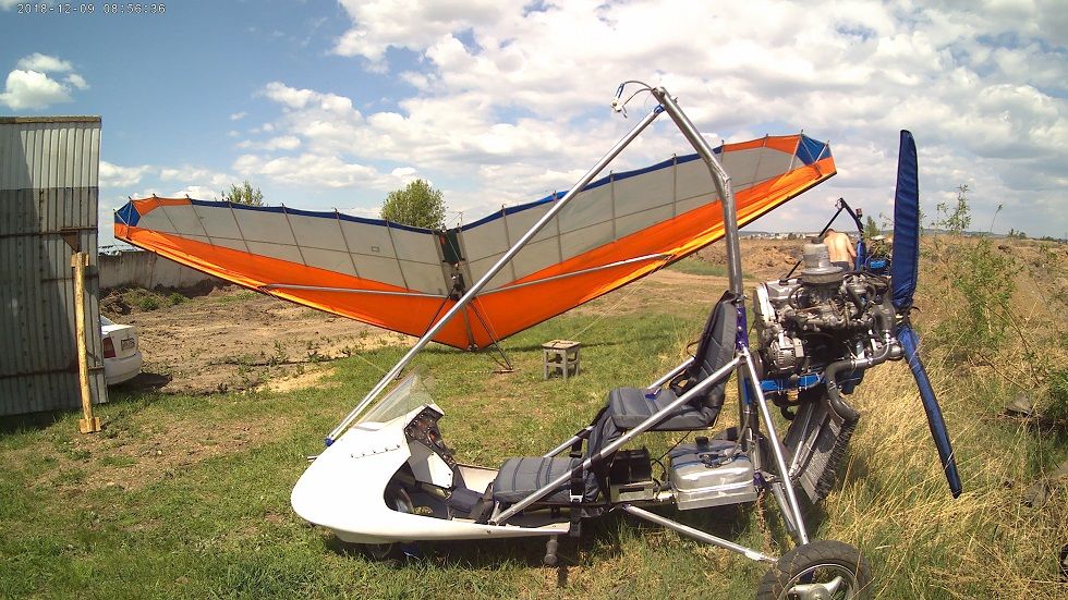

Уважаемые дельталетчики, у меня дельталет с крылом Небо-18, вчера пилотировал свой дельталет , первый вылет совершил один, второй взял пассажира, вес его небольшой, порядка 60 кг, никаких проблем с управлением я не заметил, ни по крену, ни по тангажу, взлет и посадка прошла нормально. Следующий вылет совершал мой приятель Сергей, он по весу больше меня, но и он ничего не заметил необычного в пилотировании аппаратом. Затем с Сергеем полетел пассажиром человек, вес которого около 95кг. Вот тут то и начались проблемы , сразу после взлета и перевод аппарата в горизонтальный полет, убрав немного газа, со слов Сергея, аппарат стал опускать нос и переходить в пикирование, Сергей опытный летчик-истребитель 1-го класса, в неопытности и незнании азов аэродинамики его упрекнуть невозможно! Он летает не только на МИГ-31БМ, но и на парапланах, дельталетах и автожирах, имеет опыт. Так вот только благодаря его опыту и выдержки им удалось дотянуть до полосы. Пикирование возникало раз семь за все время полета, с большим усилием он отдавал ручку от себя и давая полные обороты двигателю.....выводил его из опасного состояния полета. Хочу сказать, что при полетах в одного человека подобных ситуаций не возникало! Я обращался за советами к своим ребятам дельталетчикам, хочу услышать мнение вас уважаемые форумчане, Что это было?
