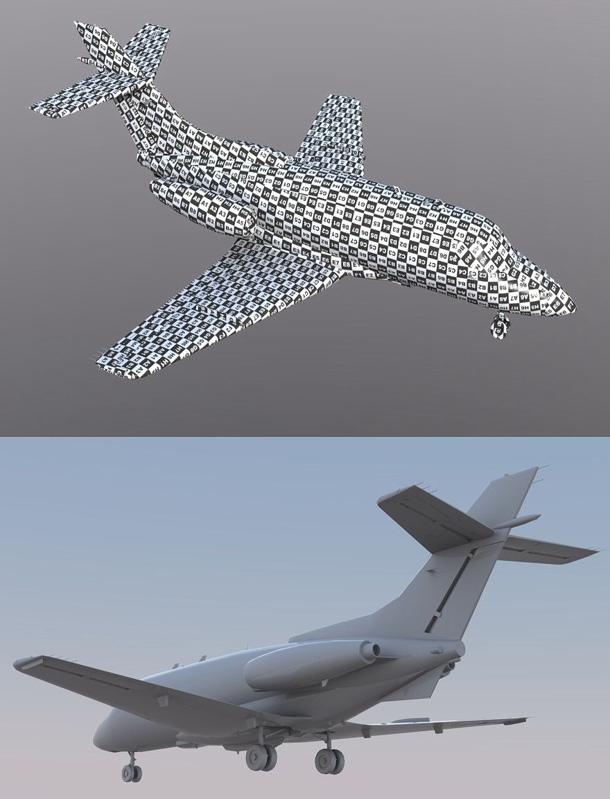

Знаю есть развертка заготовки для гибки листовой детали
Тепло.
развертка на экране локатора (или телевизора)...
Холодно.
еще есть разные
Теплее.
Но вот слово "развертка" никак мне не объяснило КАК наносить такие перышки с менящимся градиентом
И даже те 8 фотографий не смогли намекнуть?
Подсказка - клеточки (масштабная сетка)   😉🙂

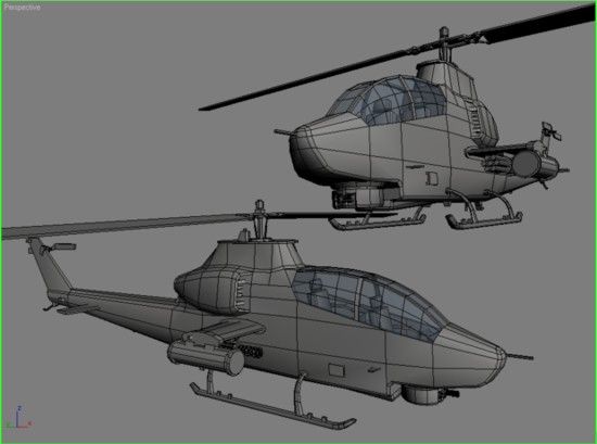

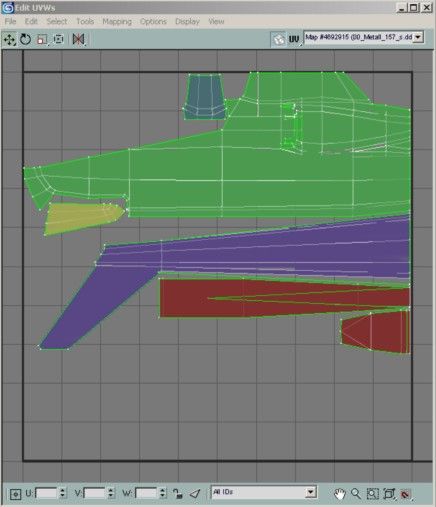

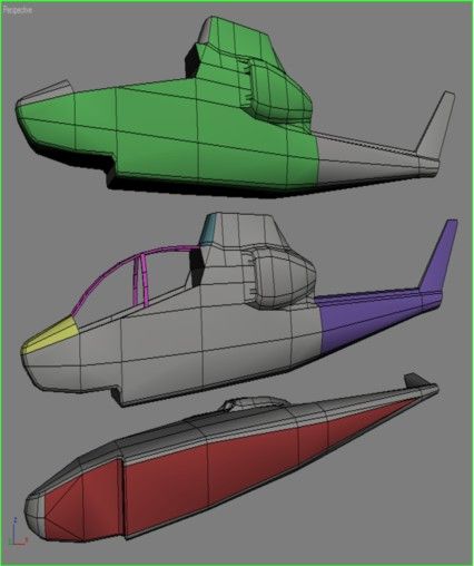

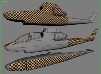

P.S. на фотографиях показано как, например снять развёртки тела вертолёта, имея или изготовив трёхмерную модель, с помощью программы " Три-Ди Макс", затем на развертку наносится рисунок и распечатывается на плоттере 1:1 шаблон, если хотите.
По ходу, есть время и желание...

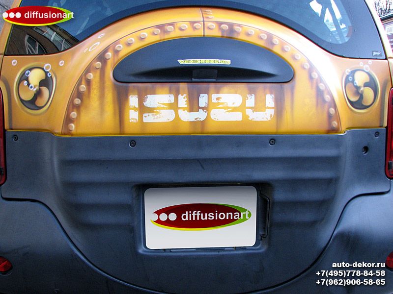

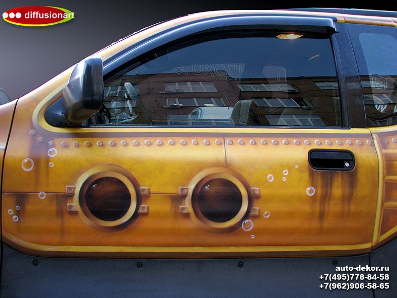

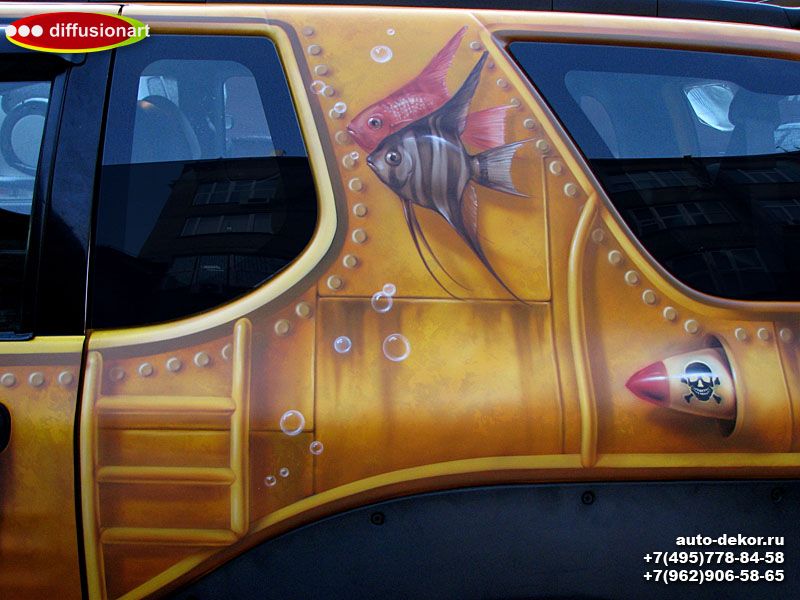

Хотел пояснить. Сам я не являюсь сторонником росписи ЛА под... кого-то, дело в том что и большинству из присутствующих видно и понятно насколько, бывает, нелепо это выглядит. Реалистичности можно добиться если, по большинству членов, совпадут пропорции того на чем рисуют и кого рисуют и то не в каждой технике (имеется в виду способ нанесения, материалы и уровень стилизации изображения) Например, есть примеры удачной аэрографии.
    90,5 КБ · Просмотры: 144
    82 КБ · Просмотры: 157
    77,6 КБ · Просмотры: 148
...просто, у владельца потрясающее чувство юмора.
    61,1 КБ · Просмотры: 113
    82,4 КБ · Просмотры: 148
Я, действительно, в начале подумал...
Наверное я не совсем верно задал свой вопрос, а у вас это породило соответствущий ответ  🙂 ( виде вопроса на ожидаемый подвох). Нет никакого подвоха.
Так вопрос о перышках с повестки можно не снимать? Потому как тут мне уже достаточно ясно было сказано "в лютики, тем более в пёрДышки разукрашивать ЭТО (к теме о Боингах для использования НОРМАЛЬНЫМИ ;D людьми) я не буду" 🙂.
Существует такая техника при которой путем подбора колеров, концентрации краски и регулировки распыла наносят множество слоёв, иногда до 100! (в аэрографии, например) разводя один цвет другим, более светлым или наоборот, светлый - темным, не имеет значения, или меняя цвет или тон (интенсивность), иногда используя несколько инструментов. В любом из приёмов, нужно стараться нанести краску равномерно, одной толщины слоем. Ощущать это начинаешь только с практикой. Так-же можно наносить последовательно, цвета или тона одним... или двумя-тремя слоями... тут многое зависит от химии красок и ловкости рук... пардон.
