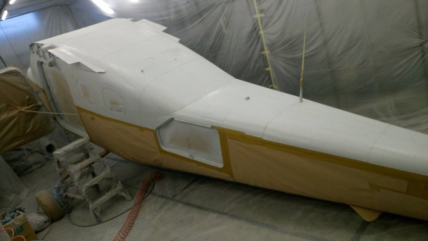

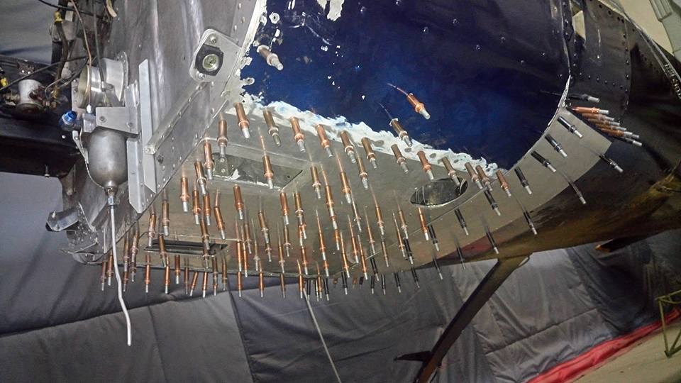

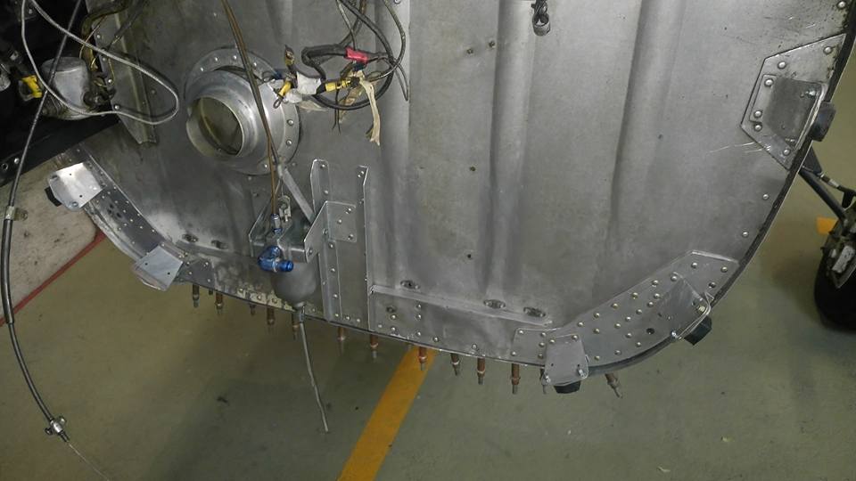

Работы навалили, сейчас вот еще Цессну 210-ю только выкрасил подогнали мне на ремонт 150-ю.
Мордой в траву зарылась. Вот, передок отрехтовал ей, теперь собираю.

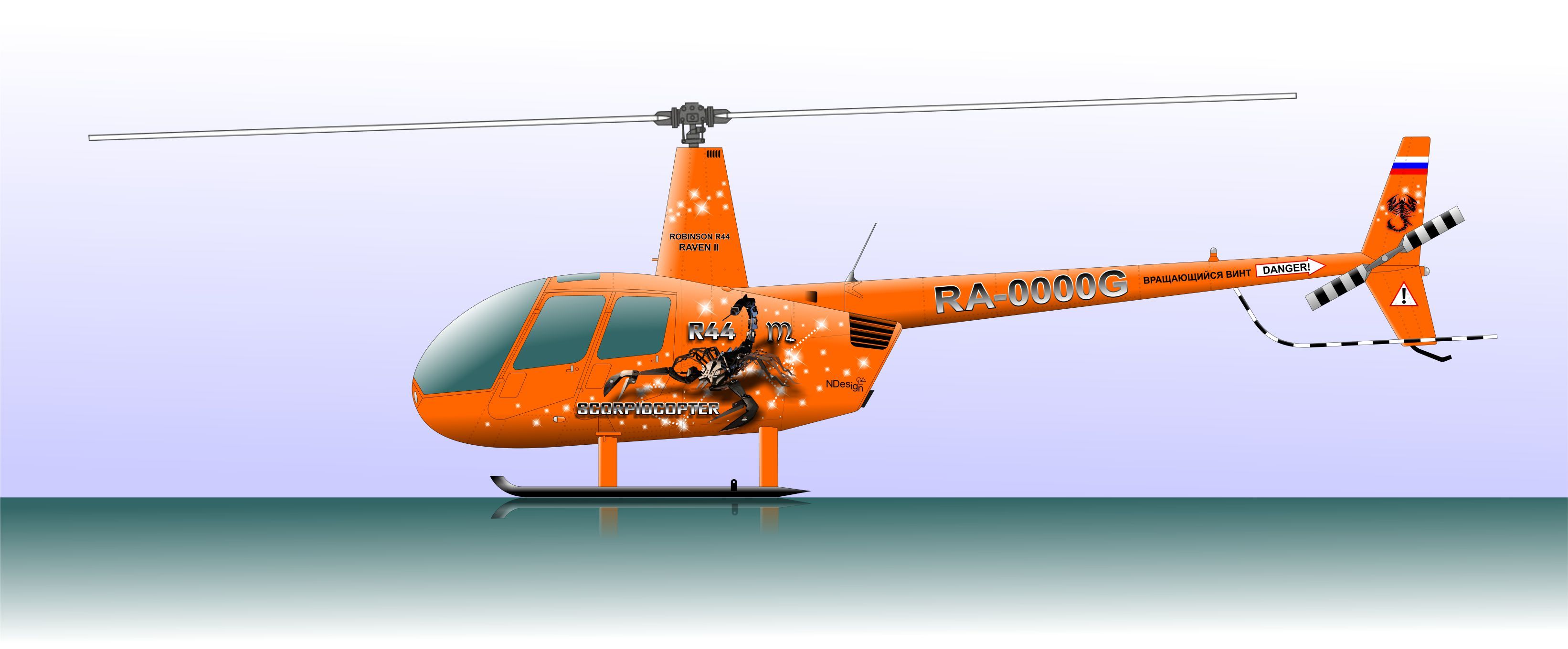

Заказ на аэрографию. Вертолетик Robinson R-44. Тема "Скорпион".
Ну владелец сам по гороскопу Скорпион и вертолет у него рыжий...
Имя ему "Scorpiocopter"  🙂
...ну так я ему придумал.

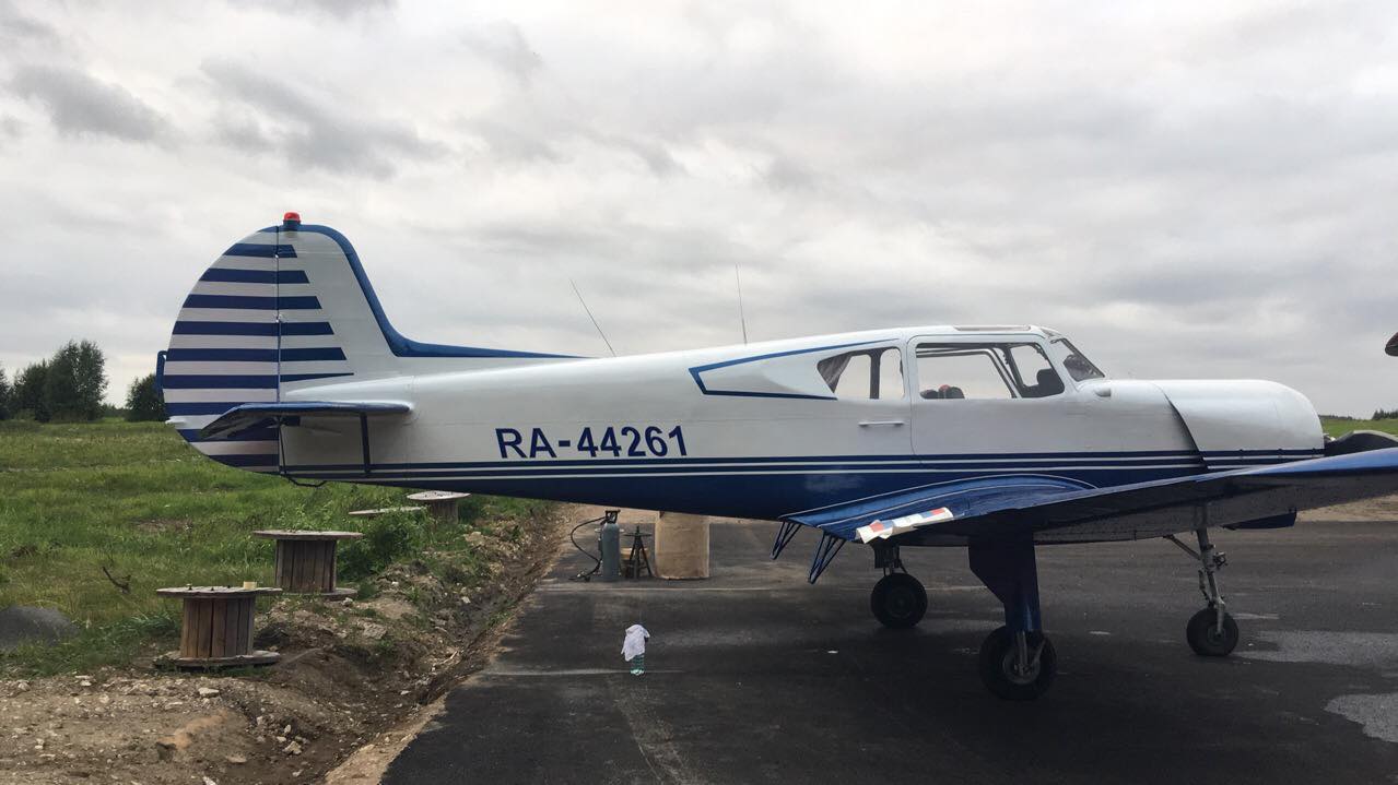

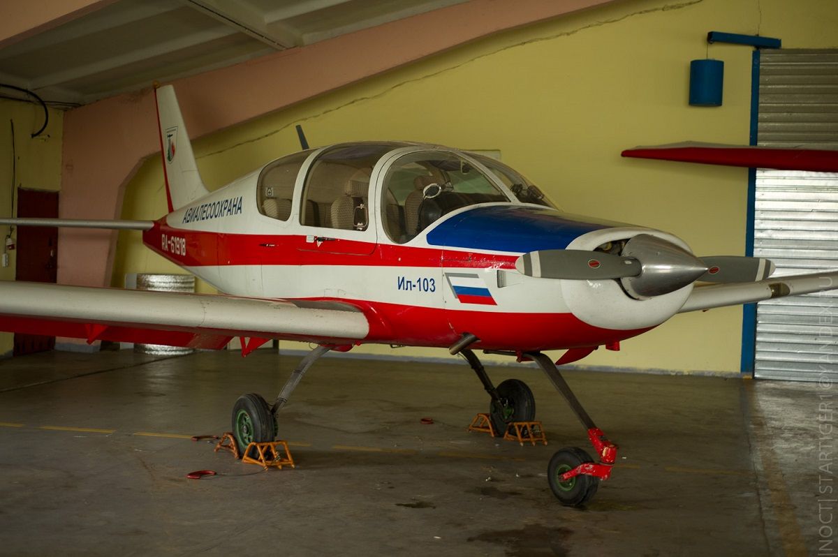

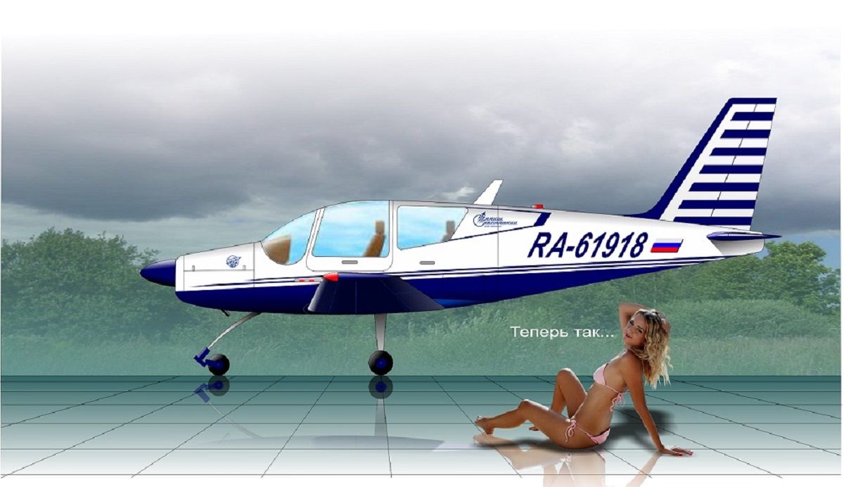

Начинаю новый заказ... на старом месте.
Во такой Ил-103 нужно сделать в Бабино из того что там есть.
И отправить в Ярославль.
А всё почему... потому как у них все так выкрашены, как эта Тэшка. Корпоративный стиль.
Авиакомпания.

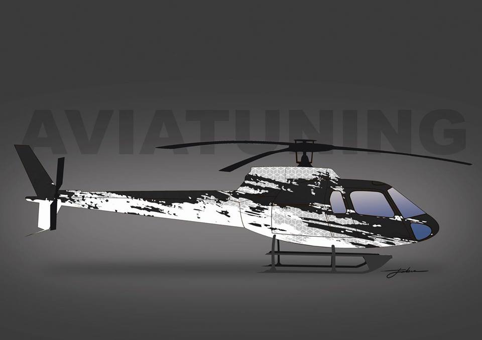

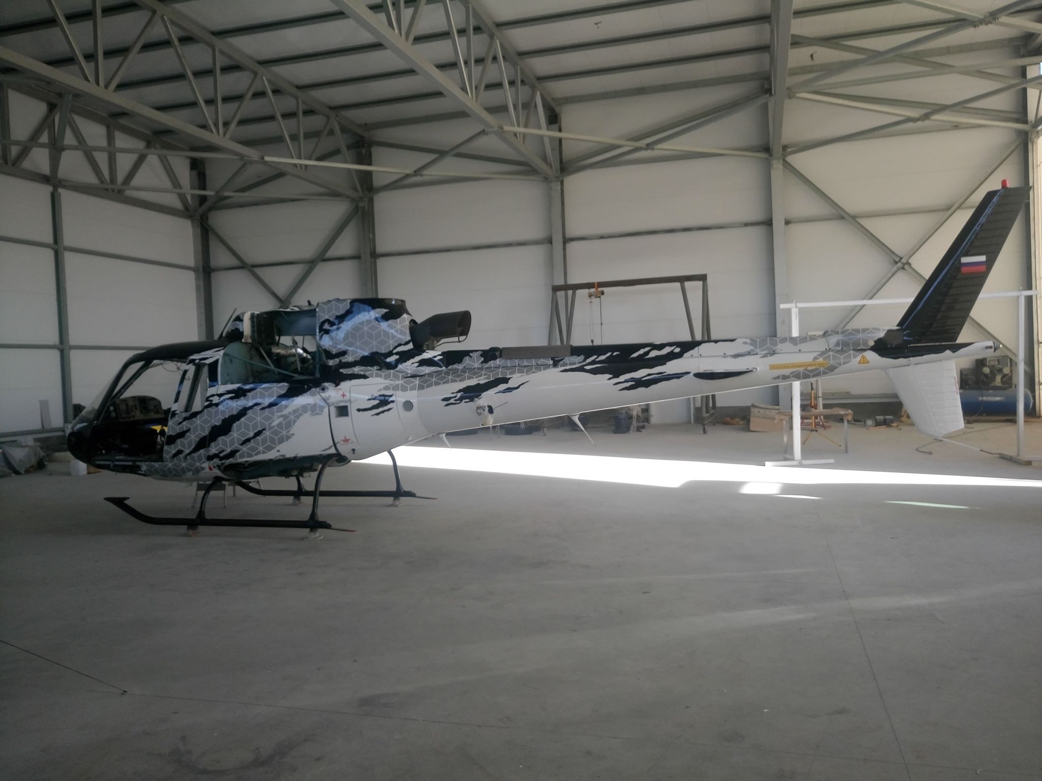

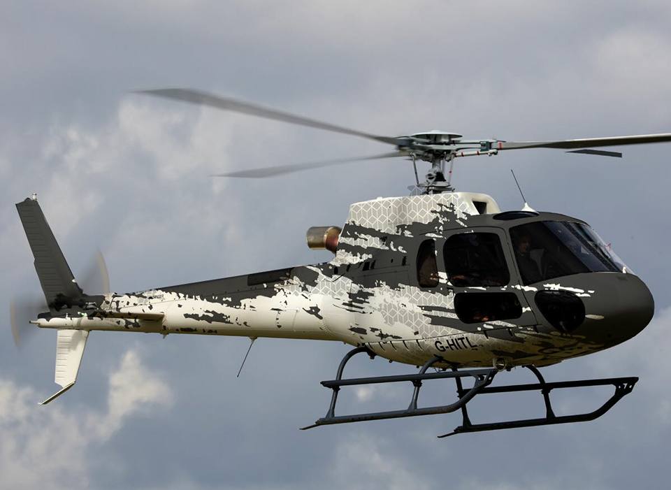

Выкрашен вертолет Eurocopter 350. Совместно с компанией "AVIATUNING"

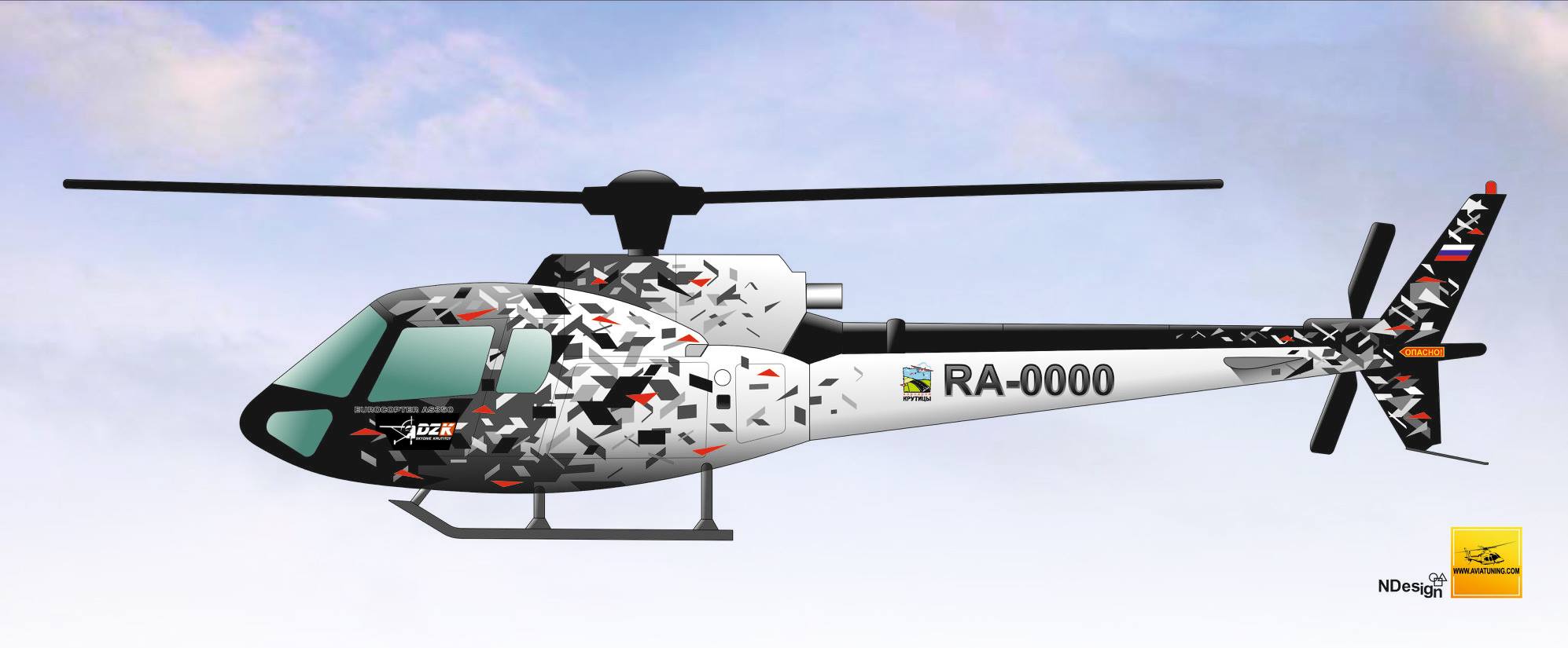

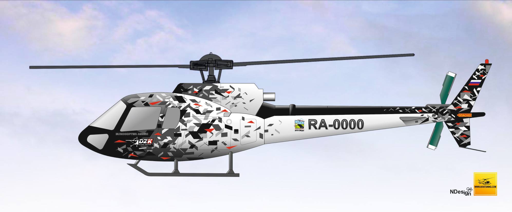

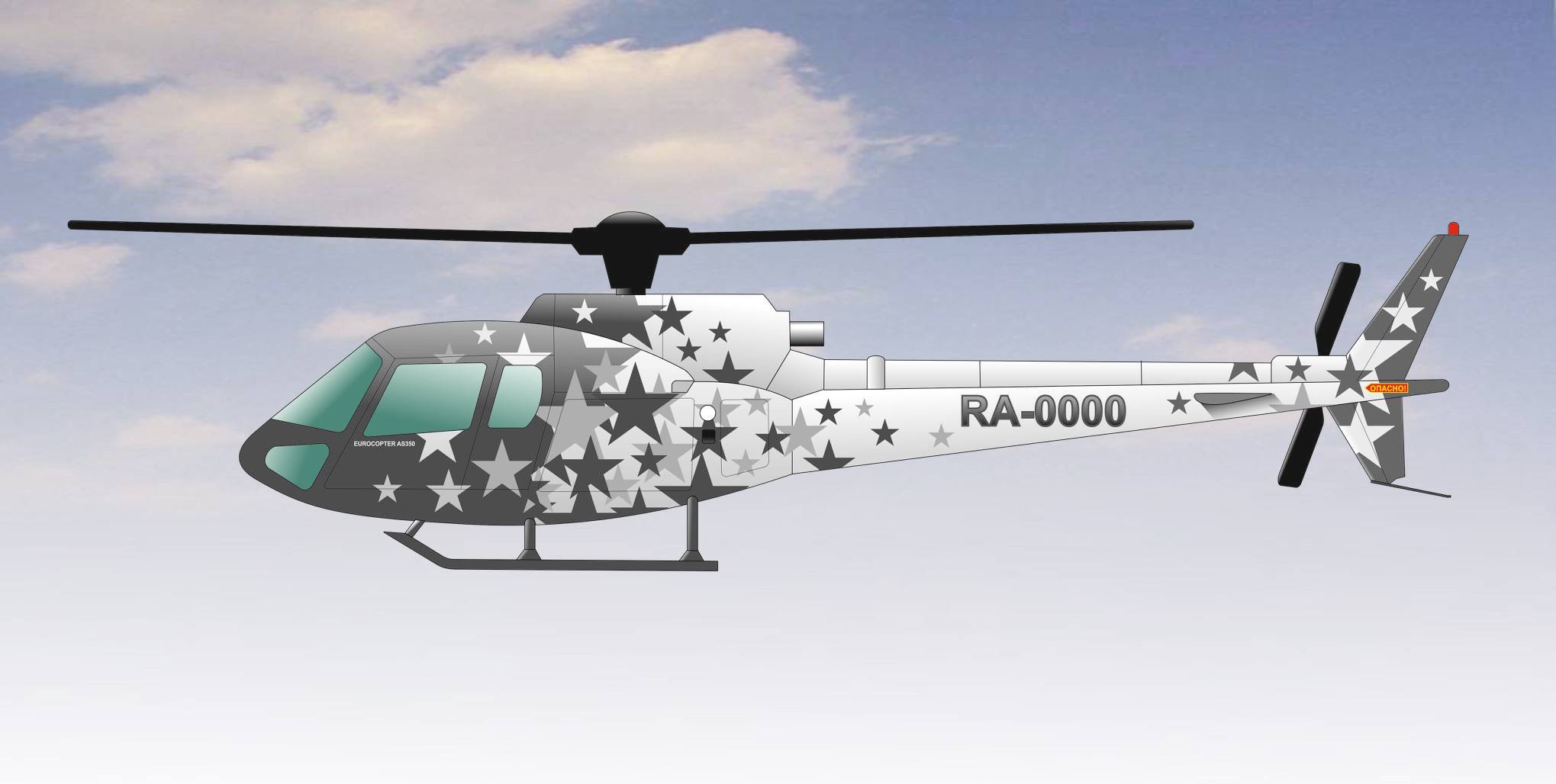

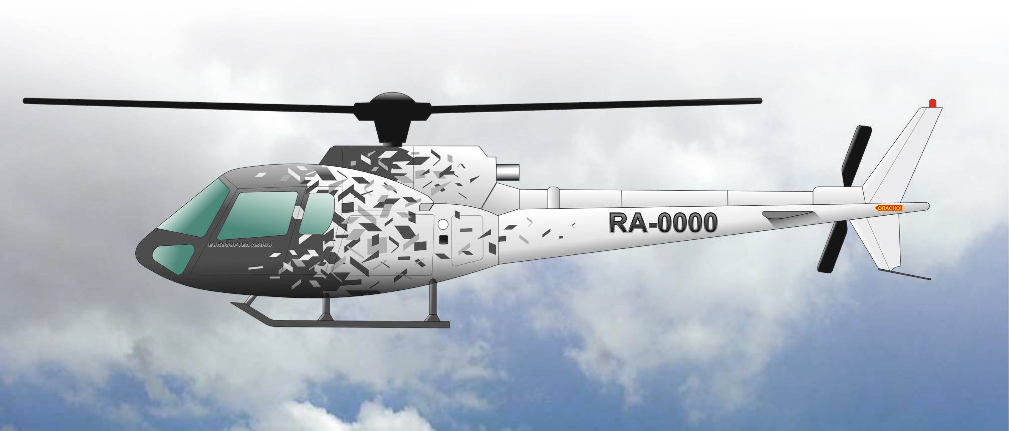

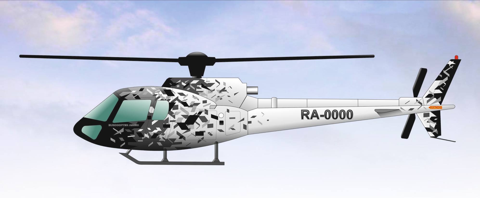

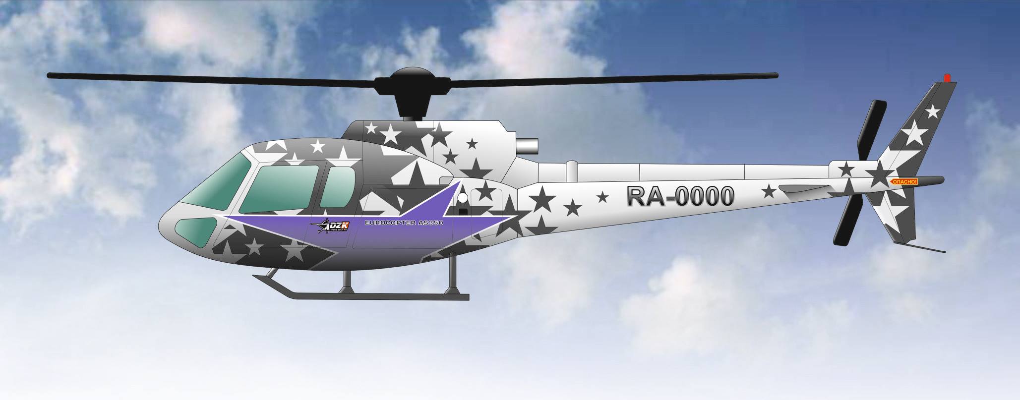

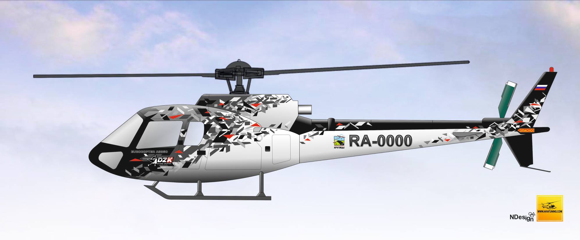

Варианты раскраски Еврокоптера 350

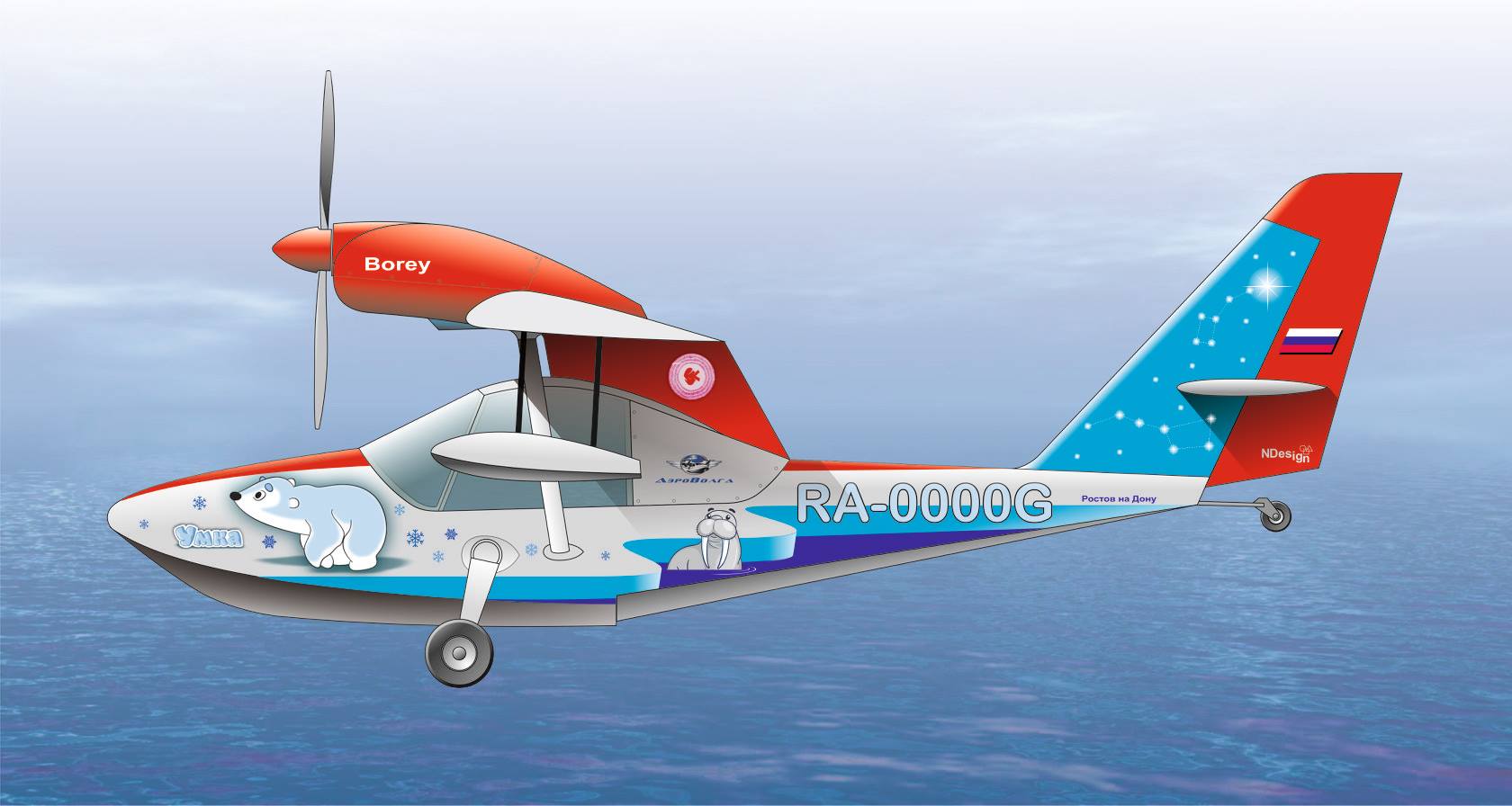

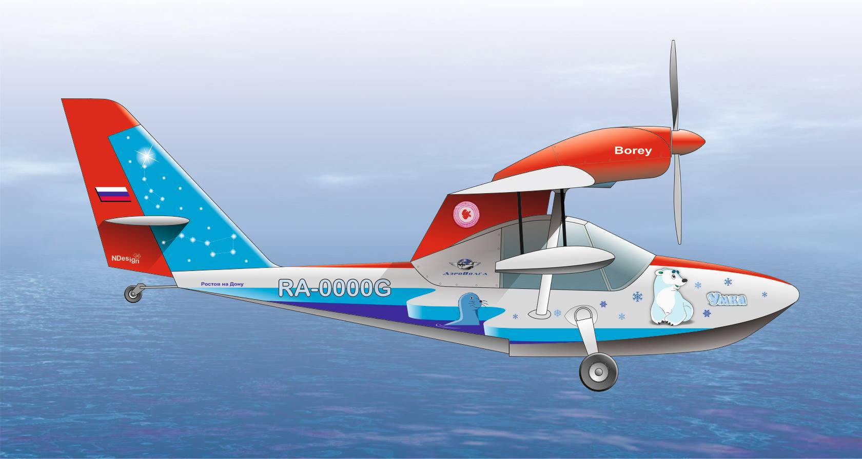

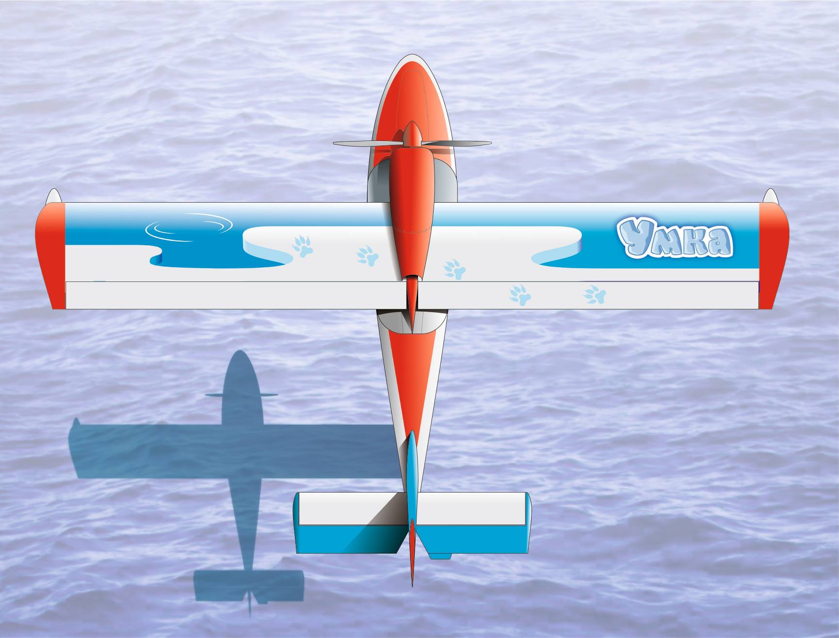

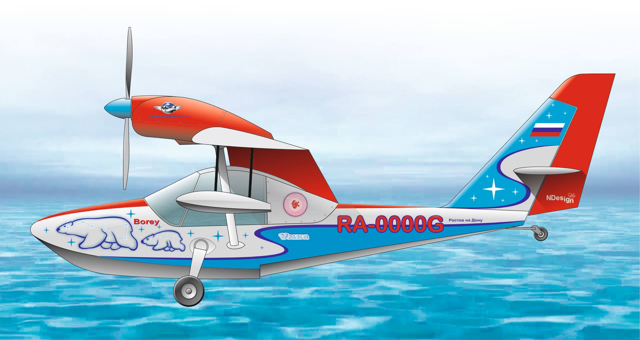

Новый проект. "Умка"  Два варианта.
Гидросамолет "BOREY"
    148,2 КБ · Просмотры: 153
    104,4 КБ · Просмотры: 143
    145,2 КБ · Просмотры: 143
А чего нам злиться-то?  🙂
Просто у заказчика псевдоним Умка, человек он не злой абсолютно и я в этом с ним весьма солидарен.
Самолет, как-бы продолжение его натуры, как я понимаю.
Смысл - совмещение окраса напоминающего ливрею полярной авиации с сюжетным содержанием.
Хотя, походу, Умка в переводе с чукотского значит - взрослый медведь самец.  😉

Наверно  слишком  добрый......... ;D
🙂Доброты слишком не бывает.
Дмитрий прав. Самолет, как-бы продолжение его натуры, как я понимаю.

Дмитрий однозначно с добрым умкой. Мне очень нравится!
