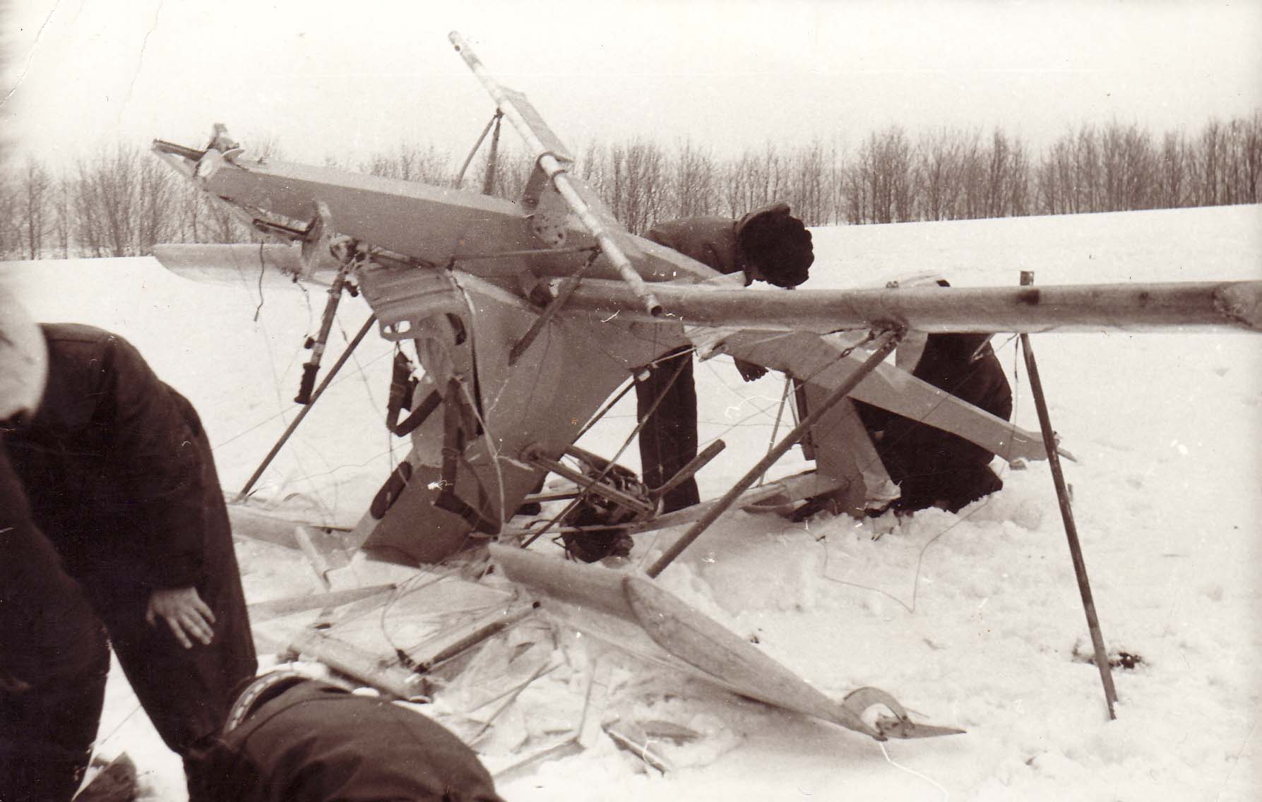

А это судьба "пленочного" биплана

Нихрена себе... биография у вашего пепелаца.... 😱  каждое третье фото оверкиль.... пилотяга-то только ногами отделался? :-? И причина-то в чём?  обучение или чрезмерная вертлявость обусловленная размерами и схемой? (Динг-Уинг?)
Перелом бедра(спица на год).Ну очень хотелось летать.Запускали с амортизатора( хорошо хоть мотор не додумались запустить).У "пилота" опыта самолетного никакого(лучше всех из компании летал на дельте).Взлетел, перебрал ручку,потерял скорость и свалился.
   Я учился примерно в это-же время...тоже сам и после дельтаплана. 😉  но с движком... и пепелац у меня был тихоходный... а вот один мой кореш на нём таже с 15метров на морду встал...правда ушибами отделался. 😉
ага зарядили бы тебя в резиновый амортизатор (т.к. был короткий натягивали от души) и бахнули против ветра 8-10 м./c ...молодые были дурные сейчас бы прибил таких а тогда ...

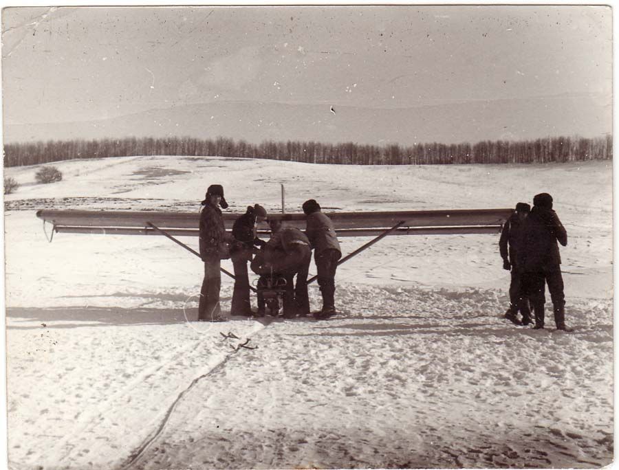

и еще немного истории(извините что не по теме .добрался до фотографий и захотелось показать) январь 1979г температура минус 23,а ночью это творение нужно было еще и сторожить.Вот это было счастье!

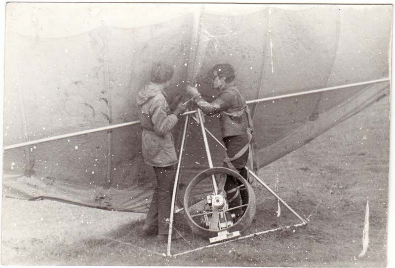

Не Вымпел точно и ткань 500(серебрянка) точно.А что хотят с ним сделать спросите у vld5 он на фото слева 😉(хорошо что двигатель так и не запустился)
Пленка была типа пятисоточной. Дельтаплан на фото ск-2 из серебрянки. и двигатель таки завелся мы чуть не поубивались  притащили в подвал и разобрали систему нафиг.
