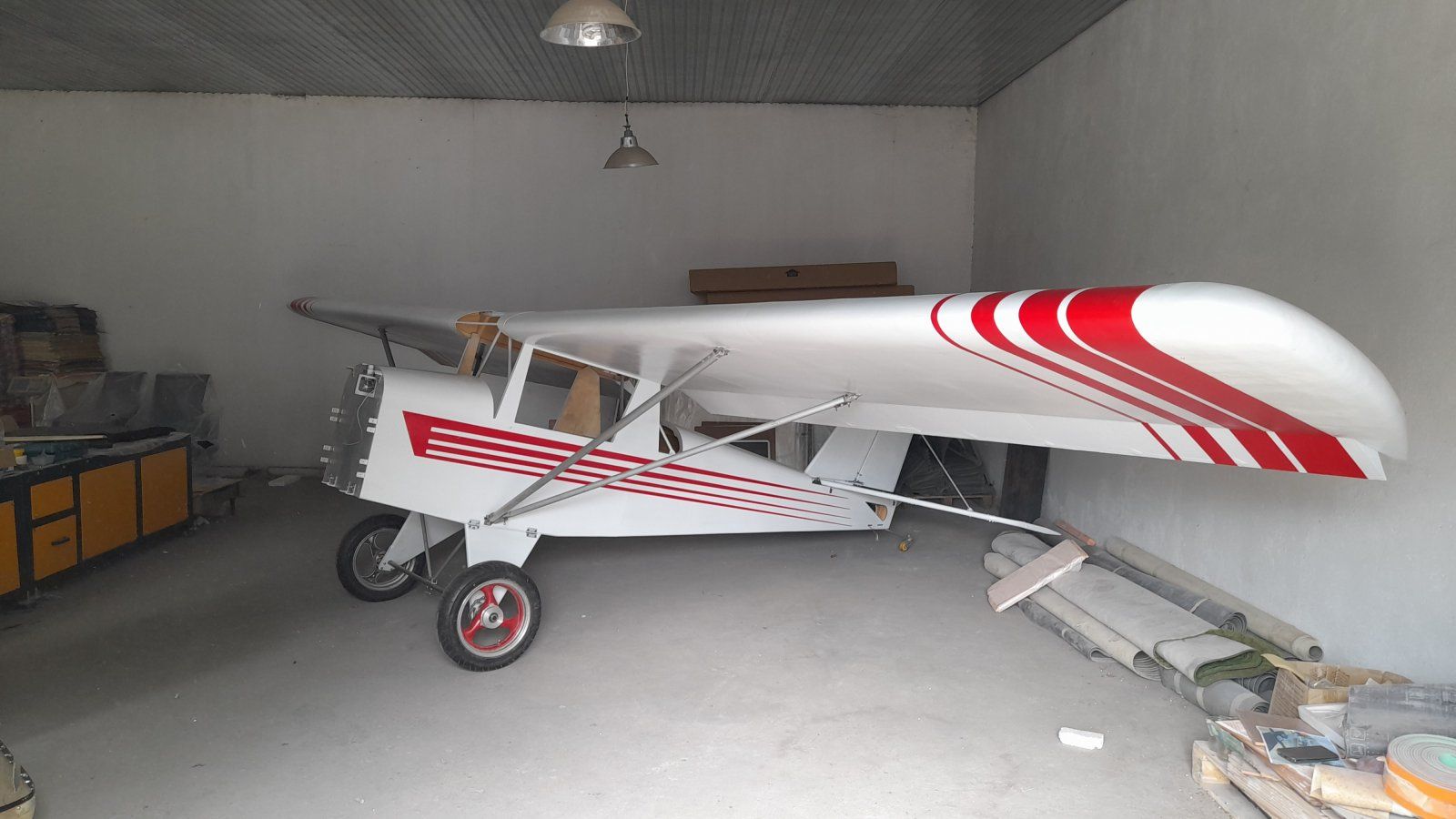

Доброго времени суток форумчане авиаторы, вот такой самолётик родился у нас в Бишкеке делюсь радостью, столкнулись с проблемой нет винта для 532 ротакса, может кто что посоветует из загашников новый Самарский потянуть не можем пока что, если смотреть на двигатель спереди крутит по часовой стрелке, левого вращения видимо нужен винт

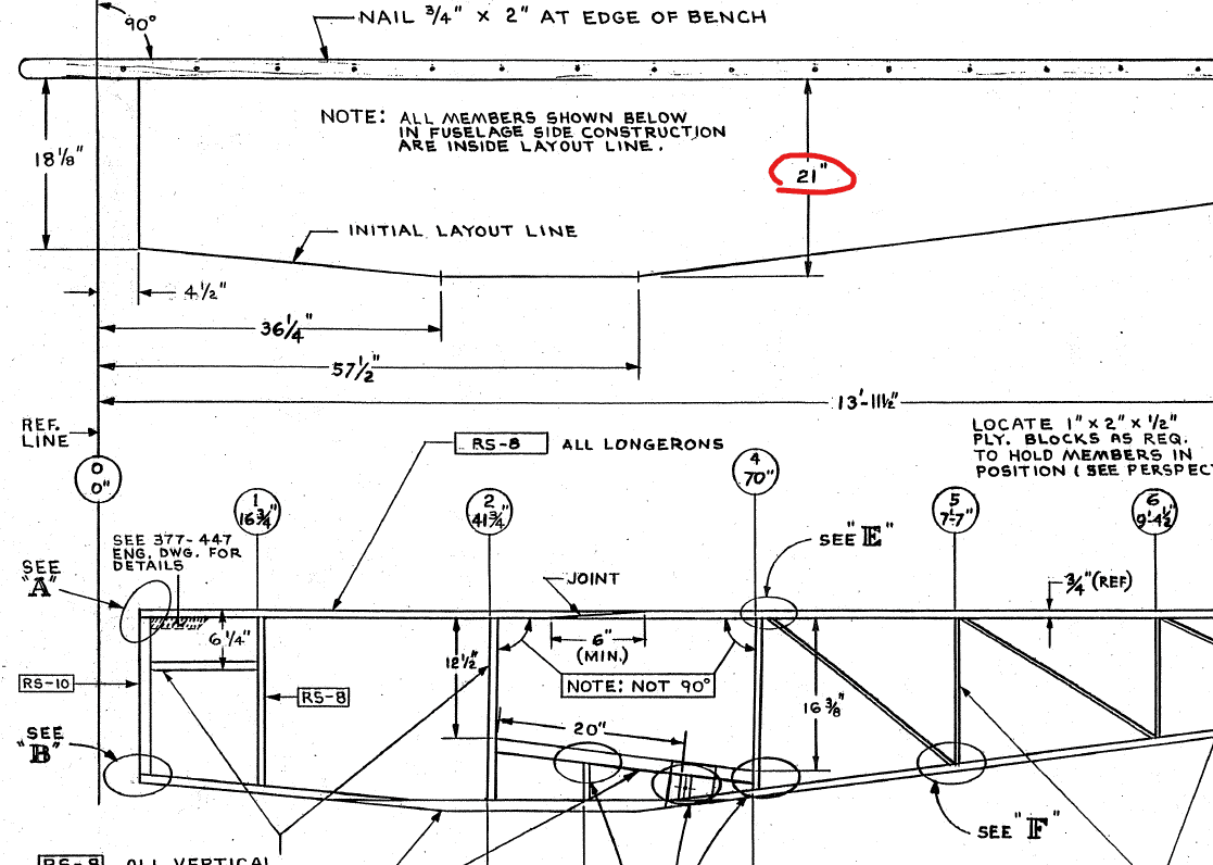

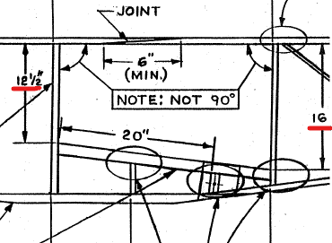

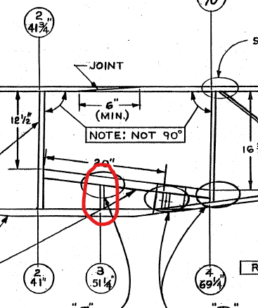

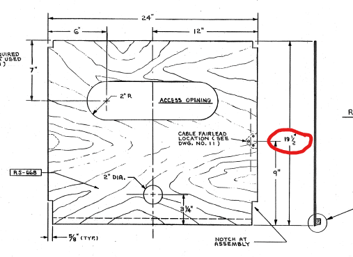

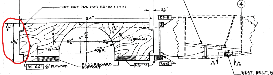

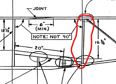

Коллеги, добрый день! Возник вопрос по чертежам, как буд-то какая-то ошибка, но нигде ранее, ни у нас, ни в зарубежной печати упоминания об этом не встречал. Нанес на бумагу шаблон боковых панелей фюзеляжа и стал проверять размеры и обнаружил, что в выделенном месте на рис.1 не соответствует размерам которые обозначены на рисунке 2. Проблема в том, что "шпангоут" уже склеил и прикладывая его никак он туда не встает. Так же не совпадает размер шпангоута (рис.3) выполненного по чертежу рис.4.
Все размеры проверил, но не пойму где ошибка у меня или в чертежах?

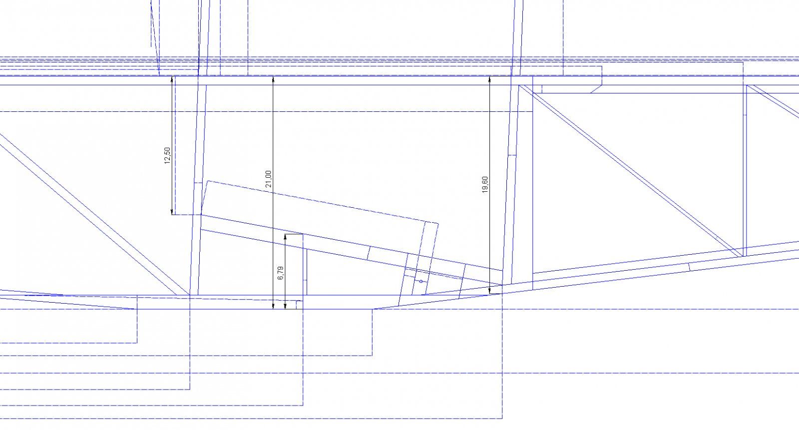

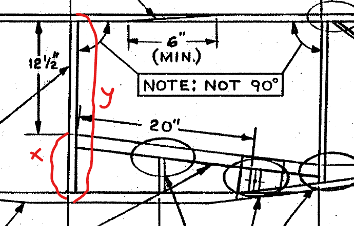

Ну вот сам задал вопрос, сам и отвечаю. Пробежался по фоткам и видимо размеры с рис.5 в чертеже указаны не верно. На рис.6 выделил размеры x и y, на фото других строителей y/x примерно 3, тогда как на чертеже 21/(21-12/5) = 2.47. Получается укосину нужно параллельно спустить ниже, коллеги?
И странно, что никто об этом не упоминал.
Раньше был такой форум - Авиамастер, на котором достаточно обьемно и подробно обсуждался это самолет и его постройка. Там была информация по неточностям в чертежах, как я могу помнить - этих неточностей и ошибок там несколько.
Показанные вами картинки не содержат размеров позволяющих построить боковую панель фюзеляжа.
Откуда вы взяли размер 21?
Размер 19.5 вполне согласуется с 16и3/8.
Вы обратили внимание на указание того что углы там не равны 90 градусам?
Попробуйте ещё раз прорисовать.
Rafis, спасибо что откликнулись!
На первом чертеже указан габарит 21, приложил рис. 7.
Действительно, углы там не 90градусов и на своем чертеже это учтено, но отклонение от него 2 градуса, поэтому там не большая разница между катетом и гипотенузой, тем более, если брать отношения, то синус сокращается.
Касательно "19.5 и 16-3/8" у меня разница между склеенным шпангоутом и чертежом - 5 мм. И это еще одна вещь, которая меня беспокоит. Чтобы ее нивелировать нужно либо уменьшить высоту боковой панели. т.е. не 21, либо каким-то образом увеличить угол подъема задней части нижнего лонжерона
Спасибо! Видимо когда я его читал, не обратил внимание, или обратил, но забыл.
Значит дело не во мне, буду исправлять по месту.
На сколько я понял, самое важное, это чтобы между 2м и 4м шпангоутом был такое же расстояние как между лонжеронами крыла.
