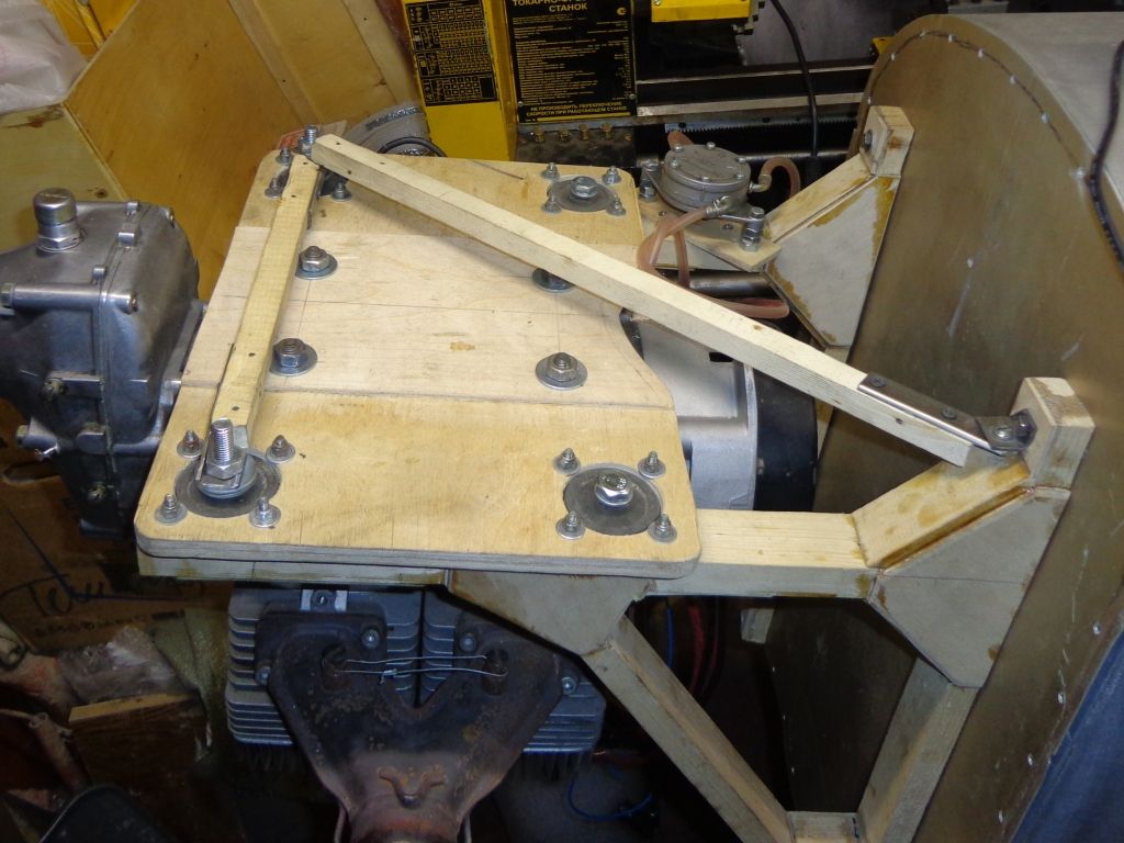

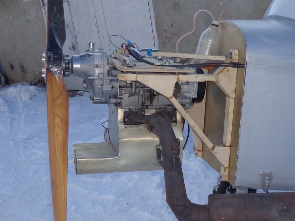

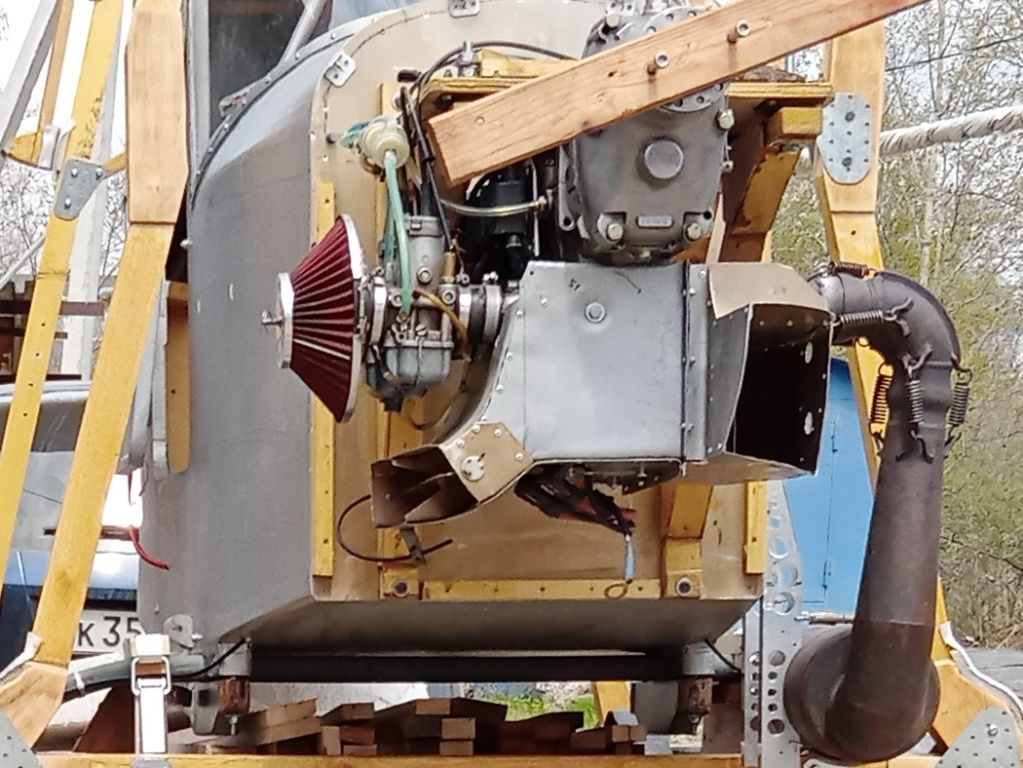

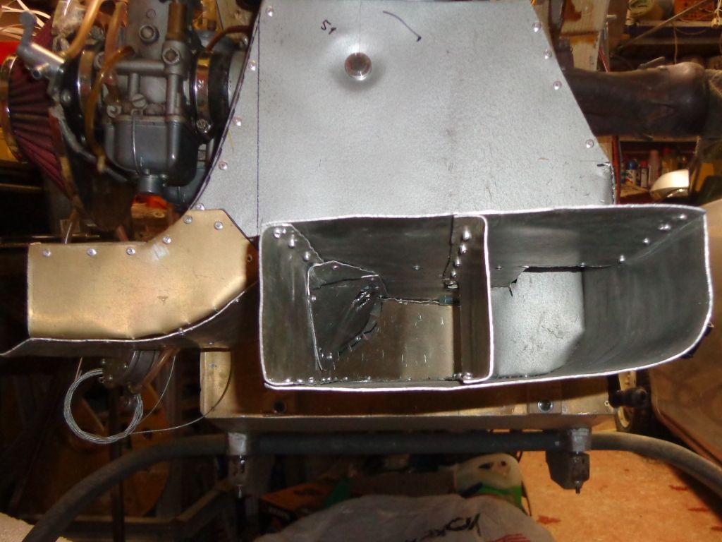

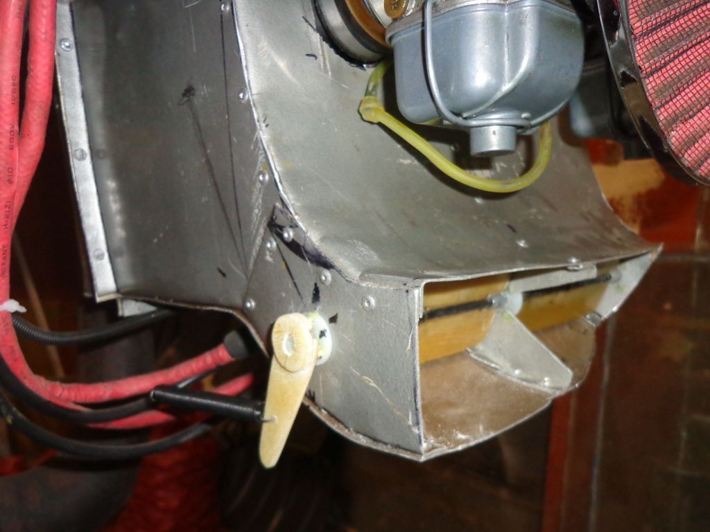

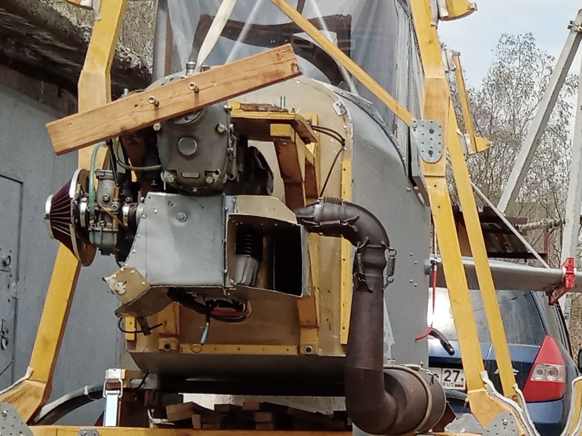

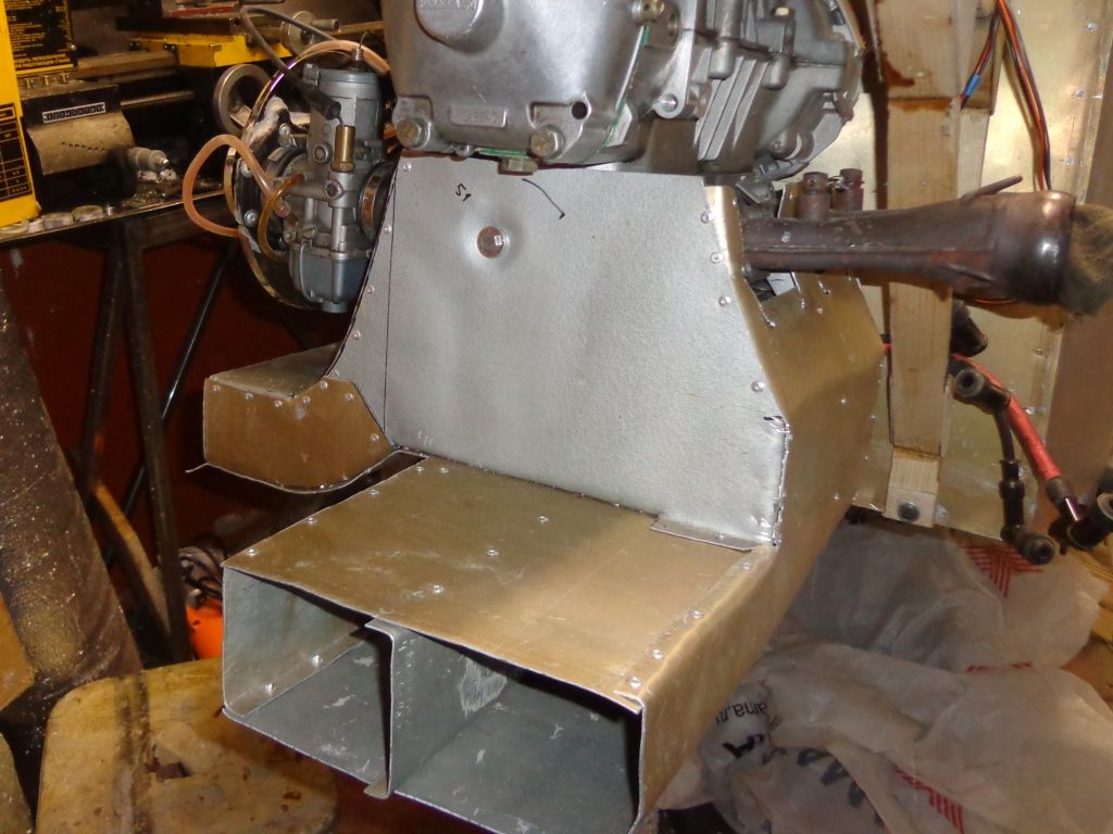

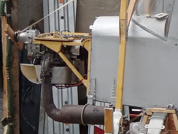

Иван, поделитесь фото как у вас подкапотное пространство обустроено и как организовано охлаждение.
Подкапотное пространство, фото немного, сделаны в разное время.
Первый вариант кожуха охлаждения с забором воздуха под головками цилиндров а затем разворотом вверх и к головкам. Отклонен как излишне высокий, капот снизу пришлось бы убрать почти целиком.

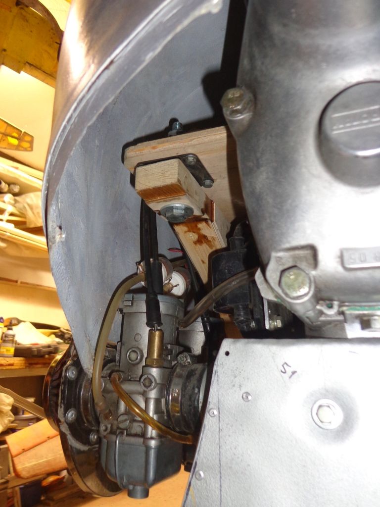

Что реально деревянная моторама и боевая?
Или это макет?
Моторама деревянная, подмоторная плита тоже из фанеры, подсмотрел на каком-то буржуйском сайте. Кстати на оригинальных чертежах HiMax и MiniMax тоже фанера.
Совершенно верно, насчет чертежей. Там именно так, из дерева.

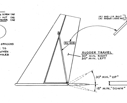

спасибо за ответ. а если 3мм строительной фанерой хорошего качества без сучков? и ещё доделываю управление .надо сделать ограничение по расходу руля высоты и направления. какие расходы максимальные должны быть?
