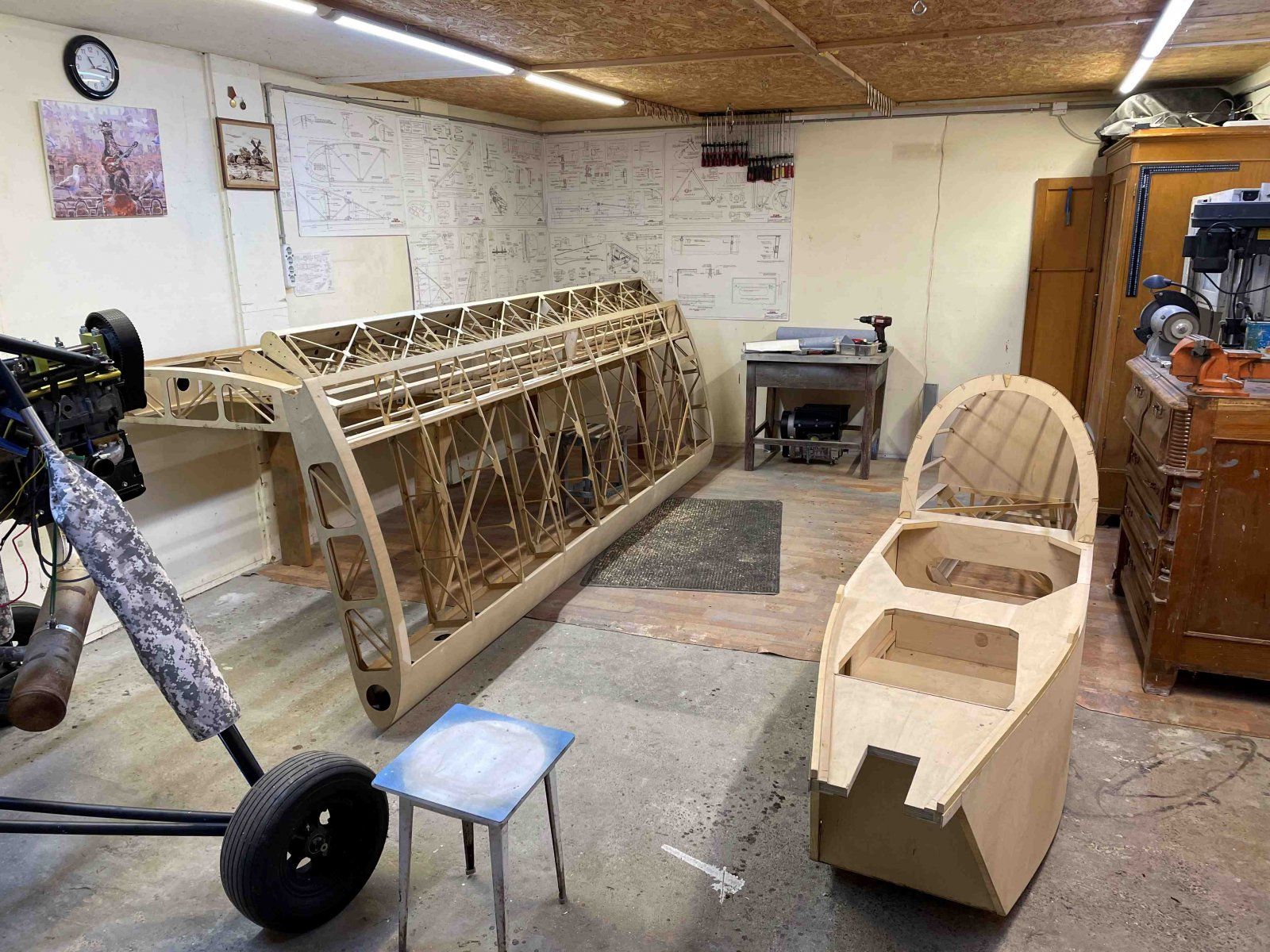

Господа - Максостроители! Внимание, вопрос! Прошерстив подробненько эту тему и мировой тЫрнет увидел, что руль направления и некоторые другие детали сделаны не из фанеры, а их реечки. Фанера же крепче будет! Так специально или же можно все в Максе делать из фанеры?
Да. Оригинальная первоначальная версия, соотв. FAR Part 103 . Без гаргротов, обтекателей для двигателя, законцовок крыла, с обычными круглыми трубами в подкосах и шасси, открытая кабина. Но Вам никто не запрещает улучшить аэродинамику. У меня качество получилось12:1
А где про него можно подробнее почитать и посмотреть?
Действительно, первые легкие версии максов имели оперение из реечек квадратного сечения и фанеры. Но потом видимо победило желание упростить и автор все сделал из широких реек. Так получается быстрее. Разметил на чертеже 1:1, обрезал, если это рули сделал заужение и клей!
Спасибо! То есть не возбраняется всё-таки всё делать из фанеры? По мне так не разницы по скорости и сложности делать из фанеры или цельного дерева. Даже из фанеры проще, в ней нет сюрпризов, как в цельном дереве.
