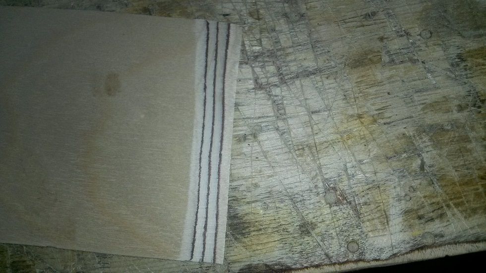

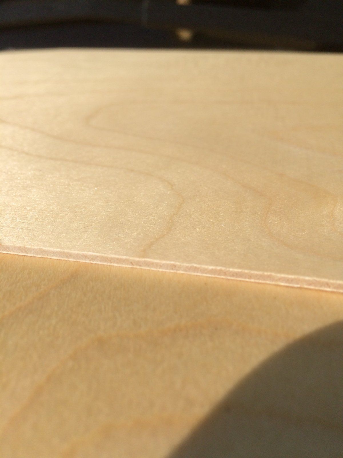

Старвуд предоставили образцы , если кому интересно из проживающих в Москве то могу поделится , а ещё было бы хорошо если у кого финская Фанера есть для сравнение , как мне показалось та Фанера что около 2 мм имеет толстую сердцевину и тонкие внешние слоя , интересно как у финов этот пакет набран , ребята с старвуда думаю могут сделать любой вариант лиш бы правильно было
у финов питислойка

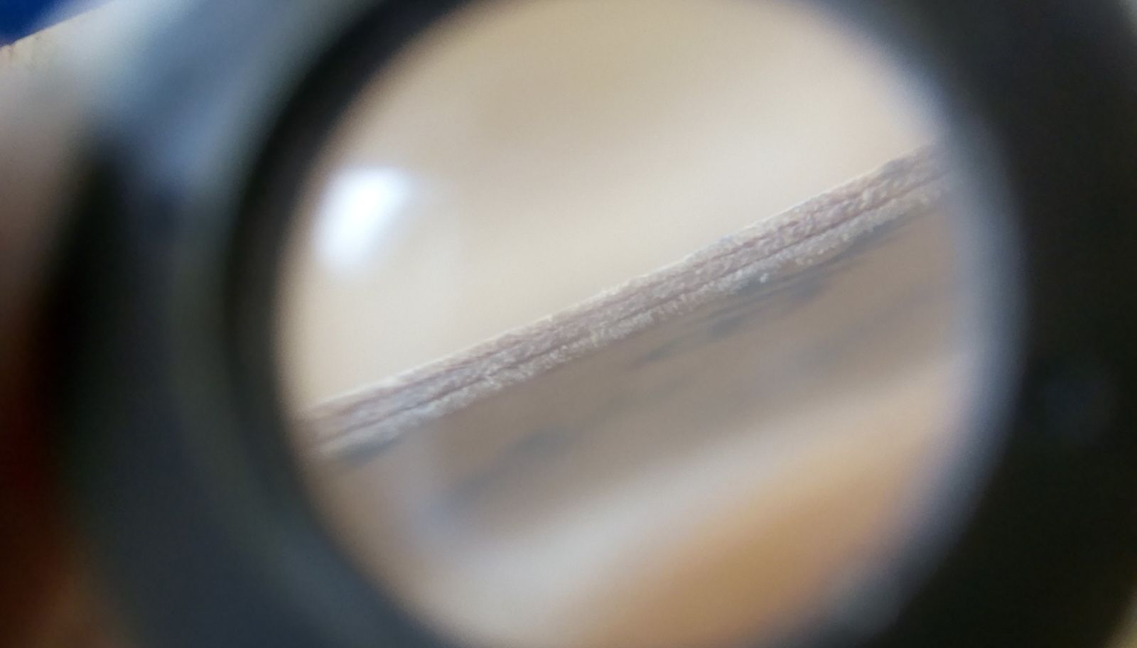

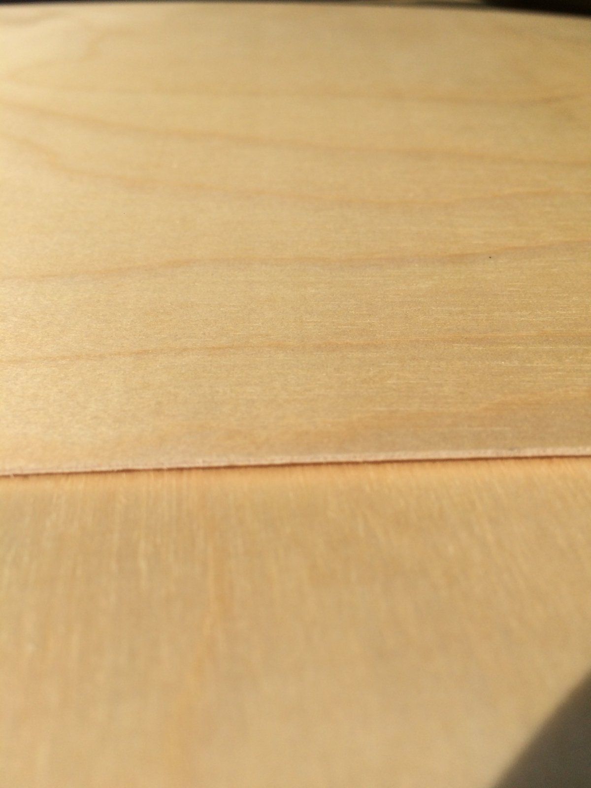

Основную упаковку не распаковывал 2 мм пять слоёв ещё не сфоткал но пока смущает одно
Разная толщина внешних и внутренних слоёв , поскольку я не знаю и не видел финской сертифицированной фанеры не берусь судить правильно это или нет на фото понятно о чем говорю
Тем не мнение Фанера гладкая ,шпон березы качественный ,

Дядя Витя , опять вы как специалист во всём и мастер всех видов спорта за глаза осуждаете то что даже не держали в руках , так нельзя , я специально поехал в Нижний Новгород с Москвы чтоб выяснить все эти вопросы , час беседовали по этим делам .
1. Фанера склеена не на формальдегид она склеена на более продвинутый и современный клей что с одной стороны делает ее практически водостойкой а не влагостойкой но с другой стороны возможны проблемы с агдезией к этой фанере других клеевых составов , решаемо повышением шероховатости путём шкурения наждачной бумагой
2 срок годности савковой фанеры если она стоит не на солнце а как в швейцарском банке ограничен 50годами потом фармадегид разрушается на солнце в зависимости от покраски и защиты
3 . И самое главное мой или не мой вариант решать наверное мне , меня пока смущает условно формула переклейки фанеры я понимаю что парням так проще ,чем меньше типов толщины шпона компануй и набирай толщину из того что есть 0.33/0.33/0.33 =почти 1мм , добавил между ними два листа по 1мм вот тебе пять слоёв трешки , но что-то мне подсказывает что трешка должна быть из равных слоёв по 0,6 мм
И ни как иначе ,
Эта Фанера авиационная а не декоративная тут важны ттх а не внешний вид

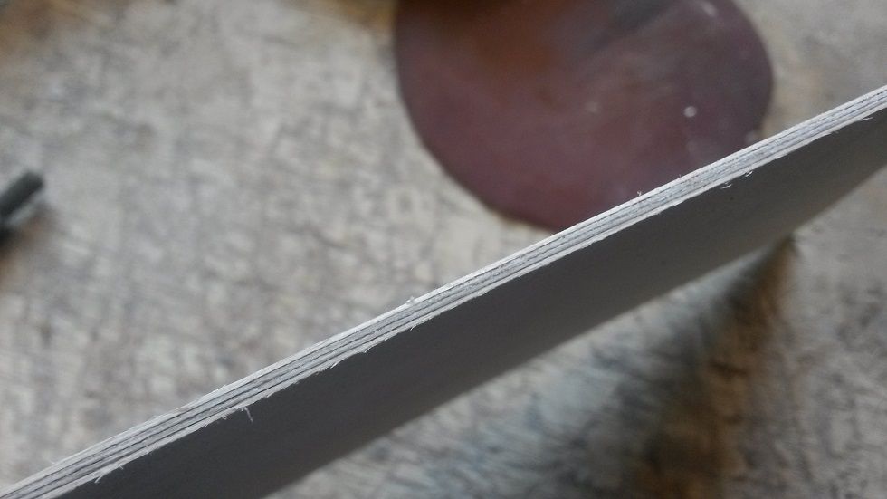

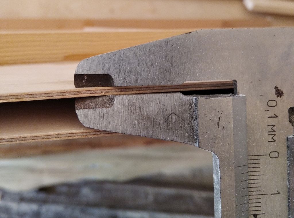

Оказывается, меня подвела память. Обманул я вас... Лист у меня был не пятислойный а четырех...
По сути она отличается от полторашки еще одним слоем сердцевины.

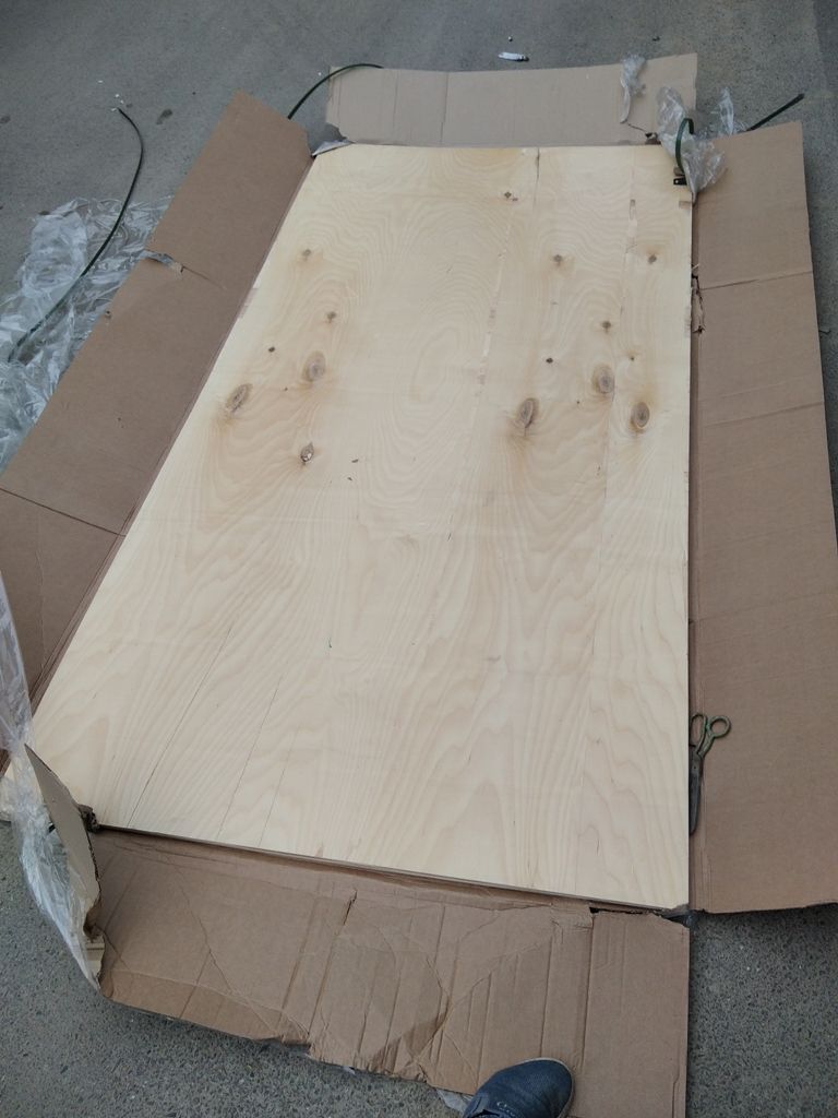

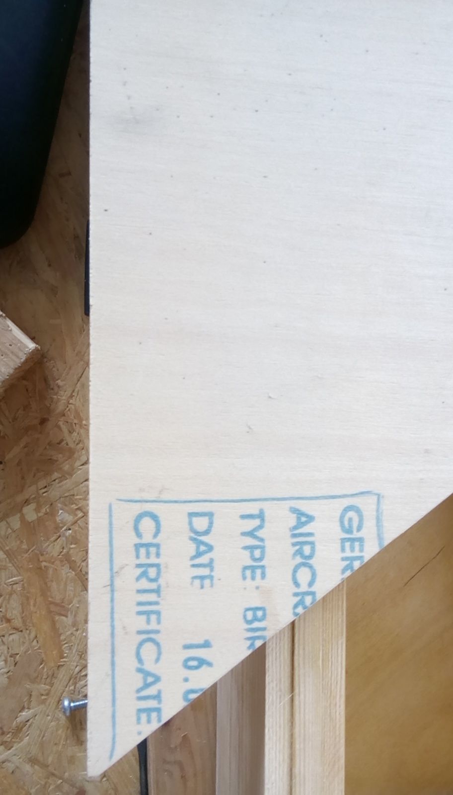

Вот фанера, сертифицированная германским Ллойдом. 3 слоя, 1,5 мм авиационная. Говорят, она от рождения финская, но я со свечкой не стоял.

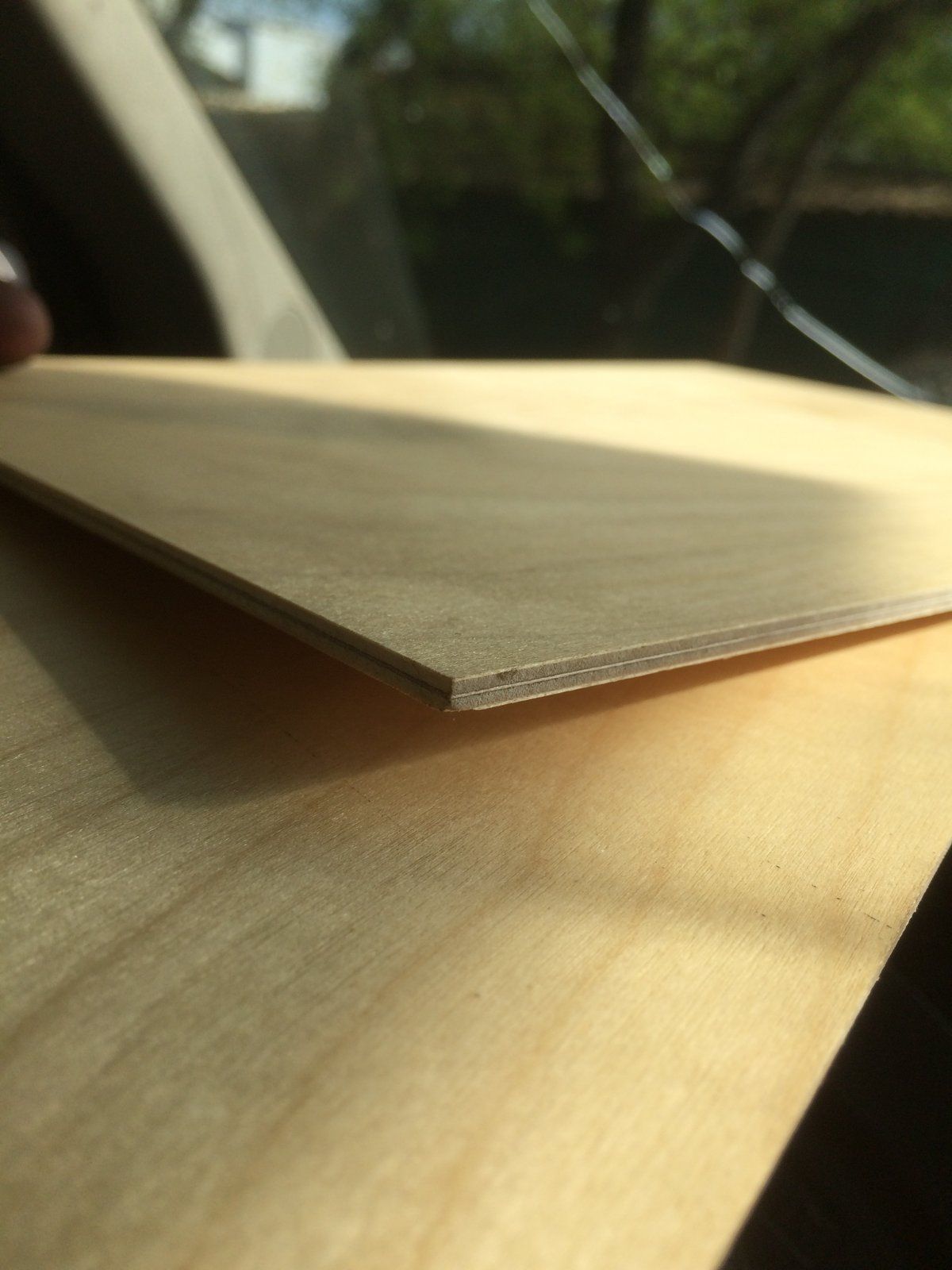

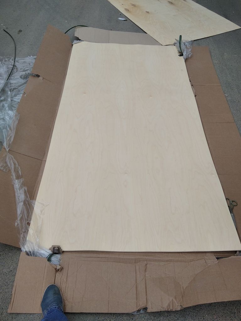

Пришла и мне фанерка. Все упаковано просто суперски. Фанера упакована меж двух толстых листов некондиции( Парни дарят их бесплатно). Фанерка просто высшего качества. Блестит и вся гладенькая!
Если сравнивать с советской ГОСТОВской, советская намного жестче при той же толщине. НАМНОГО. Эта напоминает ... даже не знаю, ну тонкий пластик что ли... и гнется почти без усилий как угодно. Даже 2-ка . Видимо из-за другого, более эластичного клея. Будем смотреть, как покажет себя. В общем я очень доволен! Спасибо парни! Можно брать!
да ,упаковка супер ,рекомендую попробовать сначала склеить тестовые образцы на предмет адгезии, я в результате решил проходится слегка 120 зерном орбитальной машинкой
