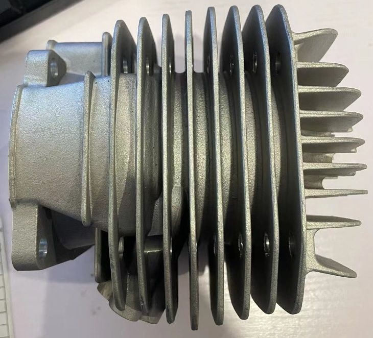

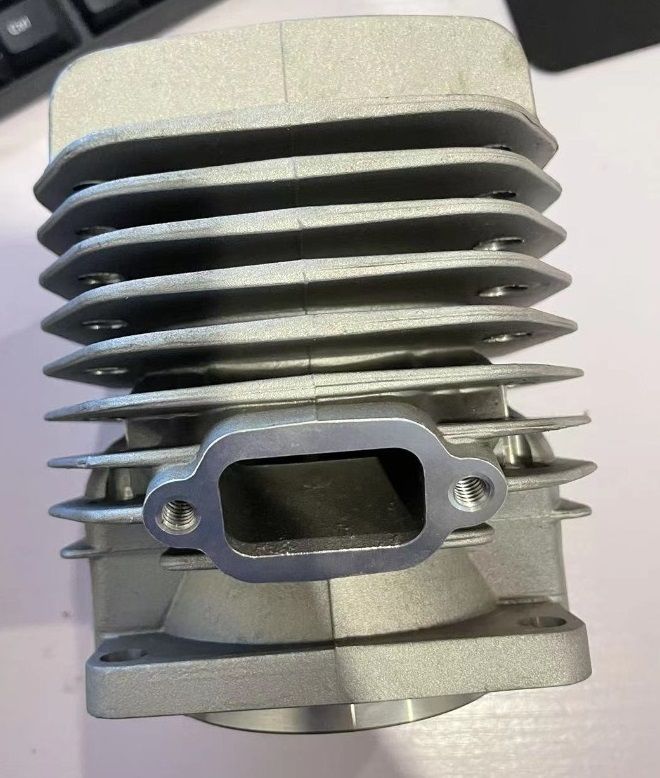

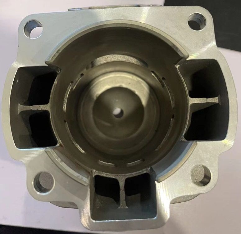

Пока чужие корабли бороздят просторы вселенной, дилетанты учатся лить и покрывать морально устарелым никасилом

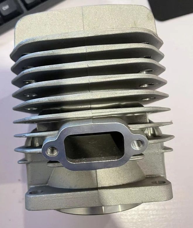

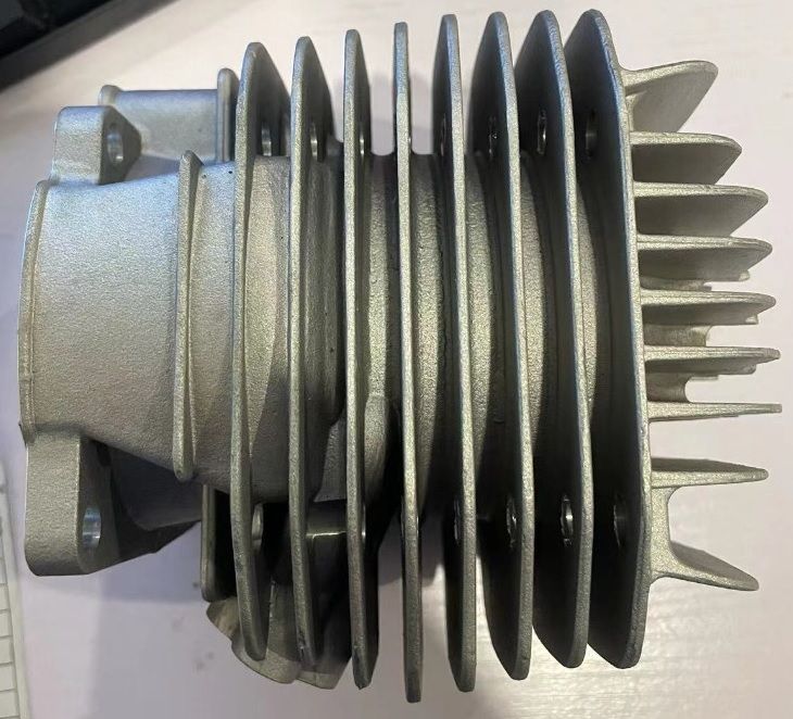

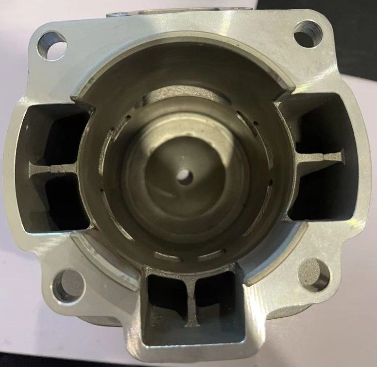

Посмотреть вложение 524412Посмотреть вложение 524413Посмотреть вложение 524415
Валера, шо опять?????
Опять ты начал чужие картинки выдавать за своё??????
тебя же, несколько лет тому обратно, я гонял уже ссаными тряпками за твоё столь гнусное враньё.
Гонял не я один кстати....ТЫ ОПЯТЬ ЗА СТАРОЕ ПРИНЯЛСЯ?
Всегда давал реальную информацию. Где обман? Считаю покупные ЦПГ, подшипники, сальники, бензонасос + процессор STM32 это 20% что по цене что по весу.

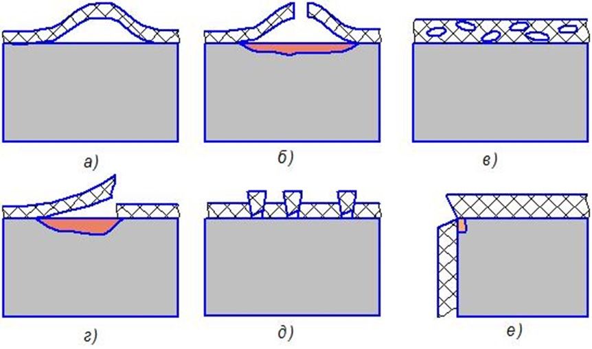

На детали типа шатуна наносить вредно, усталостная прочность уменьшается кратно.
На картинке проблемы, часто присущие МДО

Вопрос к дилетантам. Назовите пожалуйста марку машины литья под давлением и тип плавильной печи. Вы любите выкладывать фотографии. Не будите так любезны предоставить фотографию вашего литейного участка. Если можно фотографию прессформы, можно в сомкнутом состоянии.
