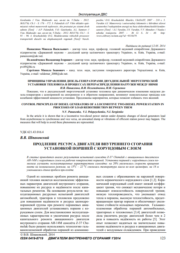

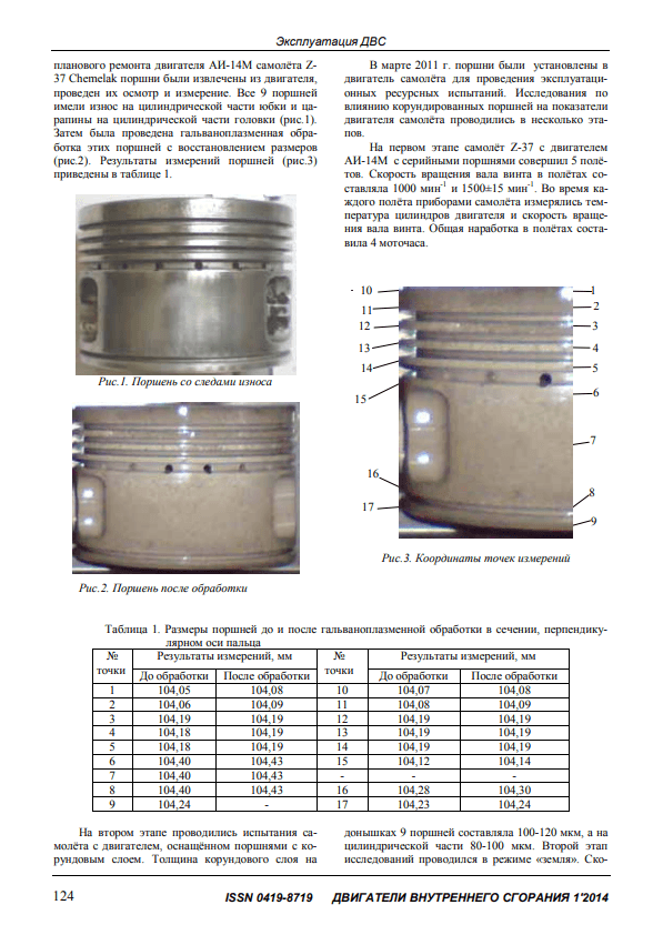

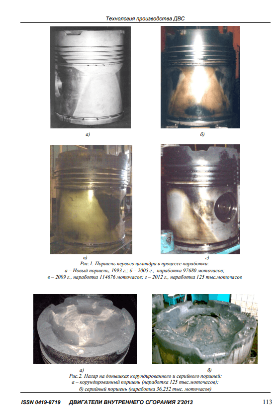

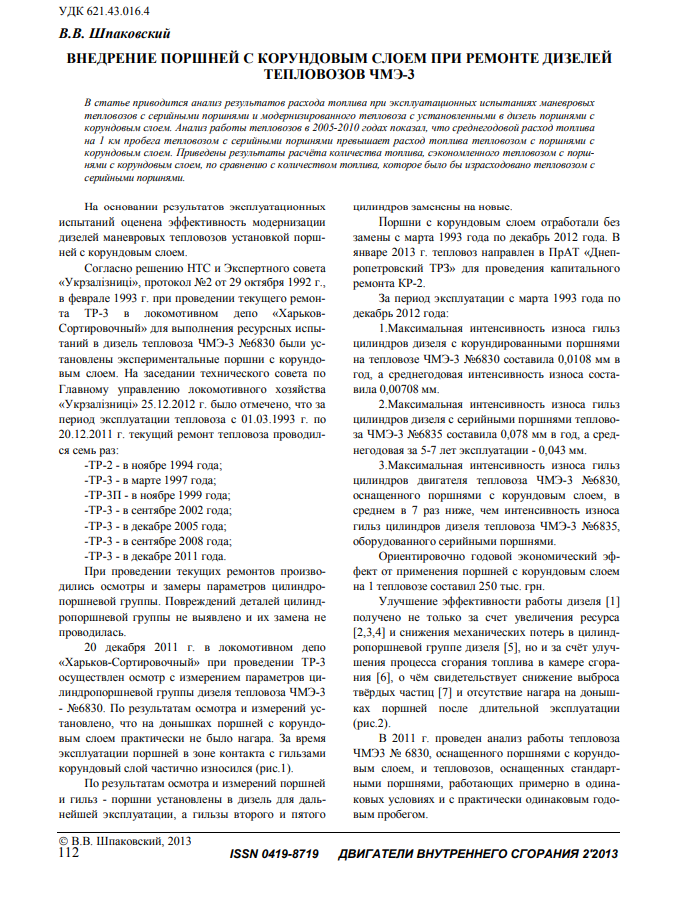

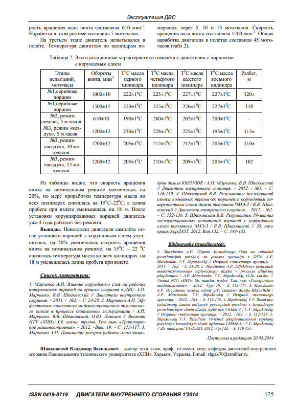

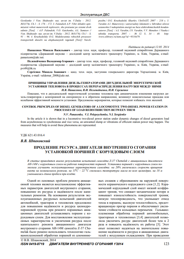

Посылаю картинку из статьи, так для разнообразия
Вот про авиадвигатель М-14.
Посмотреть вложение 524498Посмотреть вложение 524499
Господа, дальше сами. Ибо как говорится в святом писании: "Ищите и обрящете".

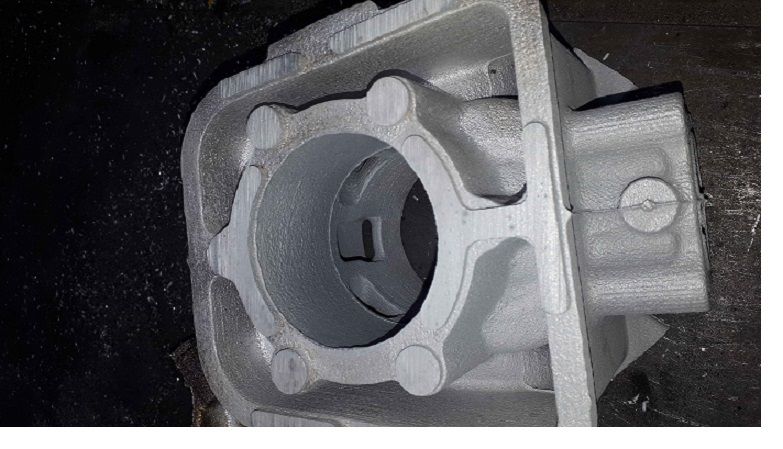

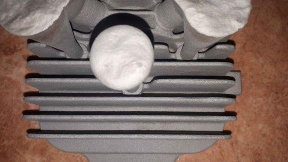

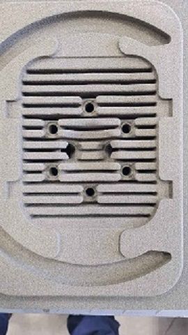

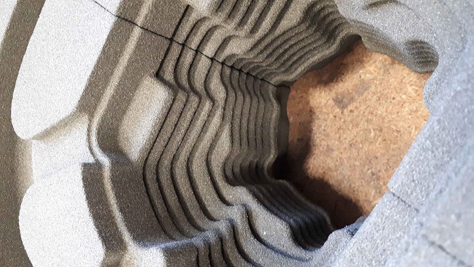

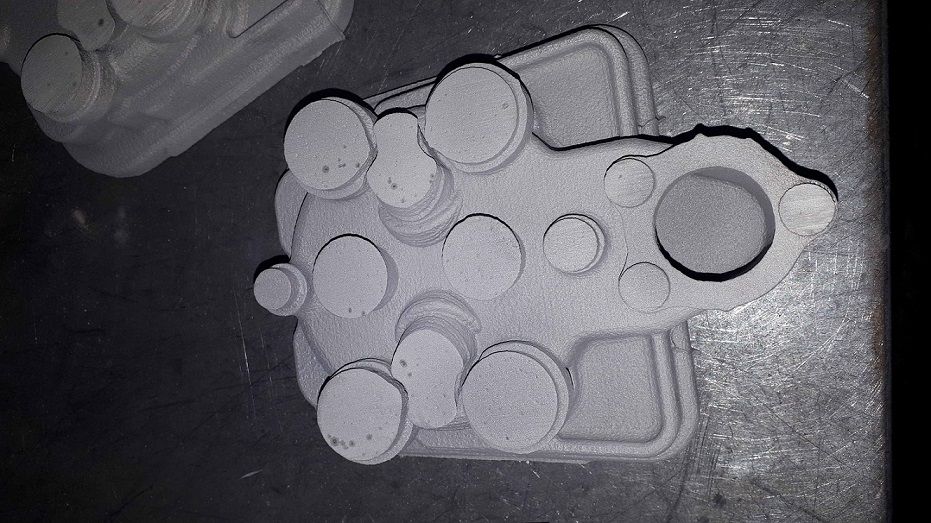

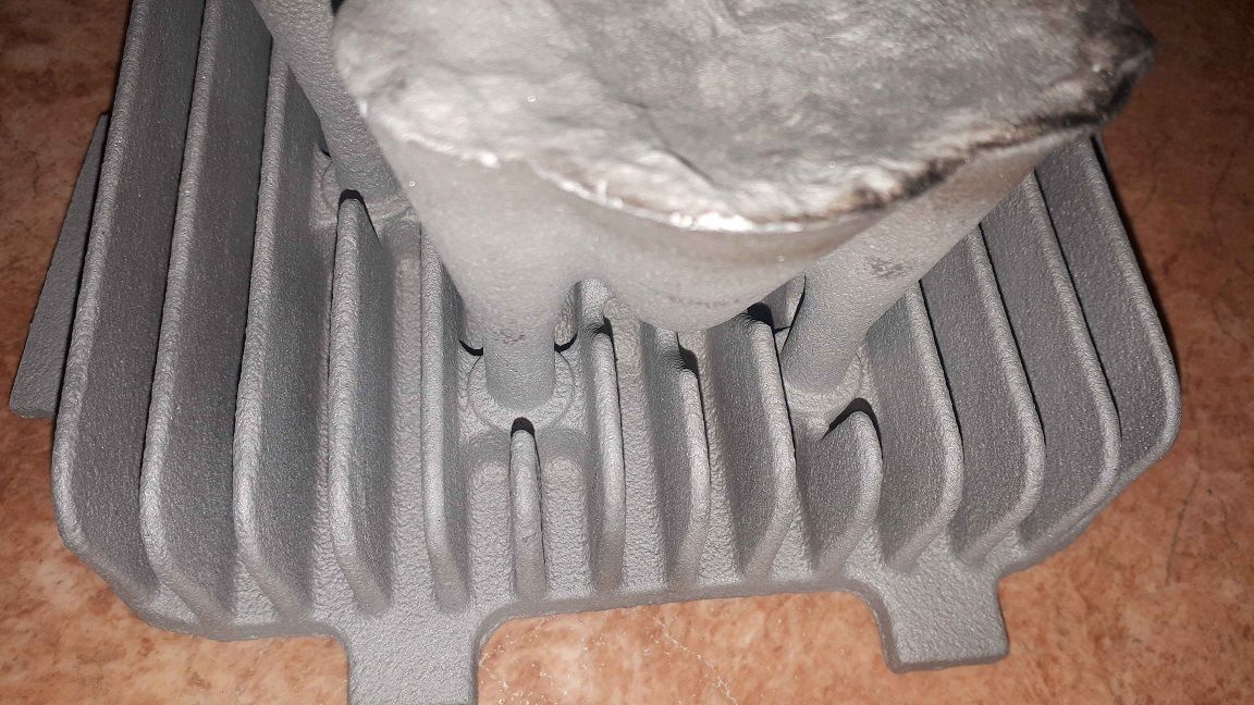

Алексей Геннадьевич, муй с ним, с "сомкнутым состоянием" ... пусть хоть фото отливок хотя бы покажет, с необрезанной литниковой системой, или частью её😆😆
У нас тут не английский ведь клуб, игроков в секу, это там жентельменам на слово верят, а тут Рутковскому кто когда верил то, ну что Вы право, он постарался за годы тут, "намести" ...всякого😆
(один Ругер или Кругер ли чего стоит)

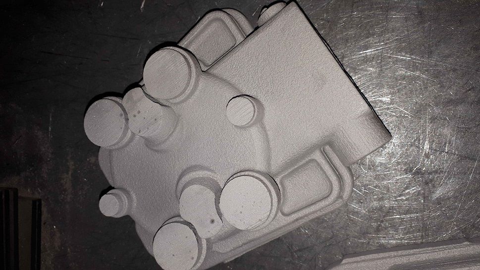

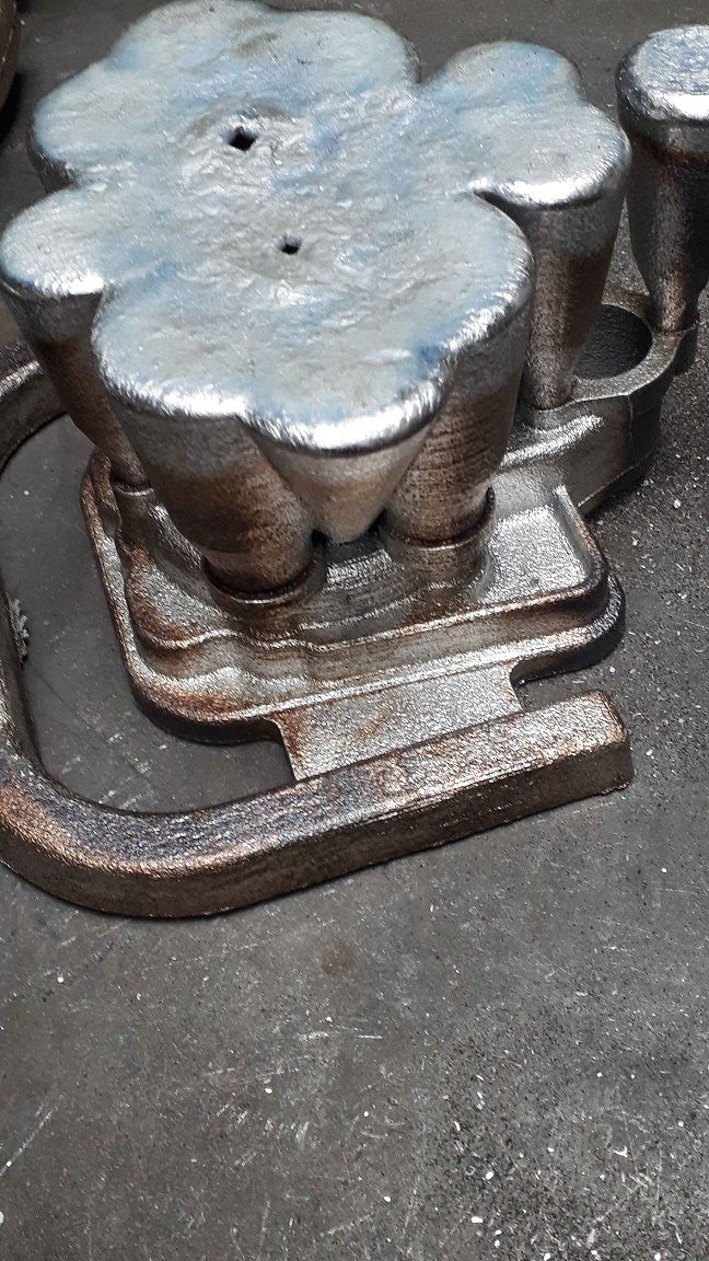

ну хотя бы так, ну чтобы мы упали со стульев и закатились под стол.
(немного своего покажу, для примера, чтобы он знал что делать)

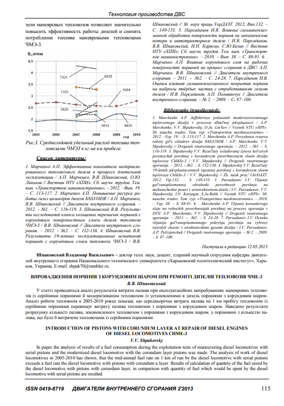

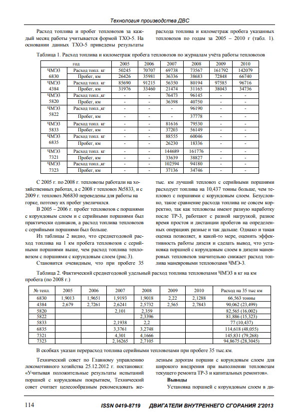

Почитал несколько статей на тему ... этот ваш автор - Шпаковский и в автотракторной промышленности засветился, и в тепловозостроении и даже до авиации сумел добраться. По мне так правило одно, коли врет в мелочах, значит врёт и по крупному, надо только выявить "ошибки". Начнем с мелочей.
1). Корундовый слой, здесь всё хорошо, кроме одного он называется "гальваноплазменным" - непонятно, как плазму можно скрестить с гальваникой, ну да ладно:
"___Корундовый слой состоит, в основном, из твердых компонентов γ-Al2O3
и ά- Al2O3, а также окислов и соединений, которые входят в состав
алюминиевого сплава и электролита."
2). Результаты автора и в микроскоп не разглядеть (уменьшение расхода топлива в пределах статистической погрешности):
"___коленчатого вала дизеля при работе с поршнями прошедшими
гальваноплазменную обработку практически на всех нагрузках отмечено
снижение удельного эффективного расхода топлива. При частотах вращения
коленчатого вала n = 1000 мин-1 и n = 1500 мин-1 удельный эффективный
расход топлива уменьшился во всем диапазоне исследованных нагрузок на
3…4 г/(кВт·час). При частоте вращения коленчатого вала n = 2000 мин-1
удельный эффективный расход топлива уменьшился при максимальных
нагрузках до 2 г/(кВт·час)."

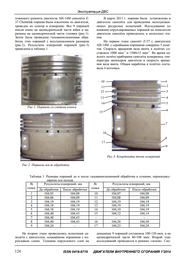

3). Но в микроскоп видимо всё таки глядели, иначе как объяснить, что точность с которой произведены замеры износа гильз просто невероятны:
"общая интенсивность износа в год составила 0.0108 мм а в среднегодовая - 0.00708 мм" !!!!
даже не микроны ... десятые ... увы мне, сотые доли микрона. Уф, мы попали в квантовый мир !!! Для исследователя с таким бюджетом замеры по точности износа просто нереальны. Раз этот Шпаковский прокалывается в мелочах, значит есть и более крупные проскоки. О них чуть позже.

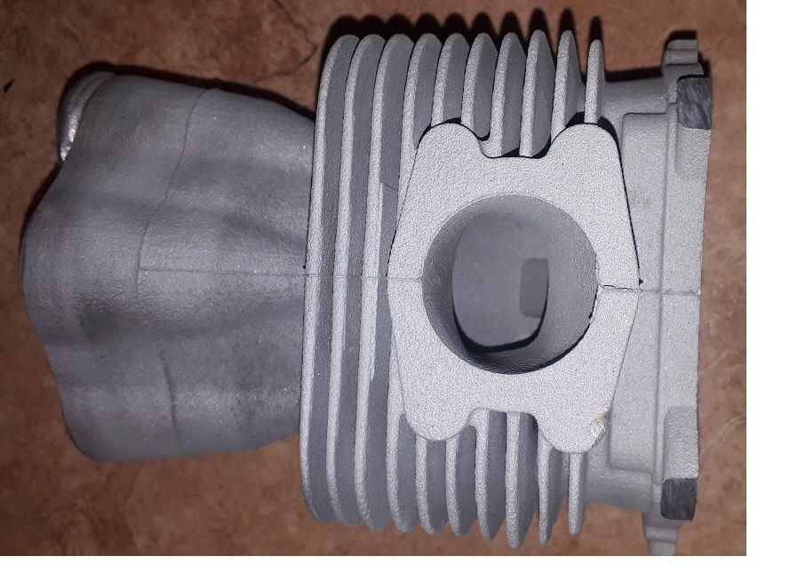

Вам не надоело своё грязное бельё всем в нос тыкать.
"Элементарно, Ватсон". Для этого просто нужно знать такой раздел химии как электрохимия. Микродуговой разряд между катодом и анодом, среде жидкого электролита, приводит к формированию на поверхности образование оксидного слоя альфа-фазы оксида алюминия, то бищь корунда. Одновременно окисляются входящие в сплав металлы в виде магния, меди, железа и кристаллического кремния. При этом образуются шпинели в виде смесей окиси корунда с окислами других металлов, элементарный кремний окисляется до альфа-фазы и вступает во взаимодействие с корундом образуя плавленый метасиликат кальция, то бишь муллит. Игорь Петрович, если хотите заниматься всерьёз керамикой то нужно изучать химию в части неорганической химии, также придётся заниматься химией керамики и силикатов. С налёта у вас ничего не получится.
Не нравятся вам публикации, не читайте. Вот только харьковская школа моторостроения всегда находилась на передовых позициях в том же СССР. Я понимаю, у вас чисто профессиональная обида, ну или зависть. Все мы не ангелы. Ещё раз повторяю, если у вас что-то не получается это не означает что это сделать ни кто не может.
Теперь небольшая информация по поводу ваших страхов о перегревах от керамики. Корунд обладает достаточно высокой теплопроводностью. При производстве корпусов литиевых батарей используют наполненные полимерные материалы. Полимеры наполняют сфероидизированными плавленными частицами корунда или периклаза (MgO). Это делается для увеличения теплоотвода, для снижения вероятности теплового взрыва батареи. Моя супруга занимается данной темой. Я вам уже говорил что ваши страхи по поводу применения МДО покрытий не совсем обоснованны, там всё несколько не так как вы себе представляете. Не путайте толстые монолитные керамические детали с тонкими, плёночными покрытиями. Как говорится: "Дьявол кроется в деталях". И умозаключения это просто умозаключения которые не всегда соответствуют реальной действительности. Вы же сами знаете: "Практика критерий истины".
Для этого просто нужно знать такой раздел химии как электрохимия. Микродуговой разряд между катодом и анодом, среде жидкого электролита...
- Электрический разряд - это выделение и передача электричества в приложенном электрическом поле через среду, такую как газ.
- Плазма - ионизованный газ из нейтральных атомов и заряженных частиц.
Как следует из описания это всё таки разряд и плазма разные вещи, и натягивать их на один способ некорректно. Не хватает только приставки "квази". Должно быть как вы верно и назвали этот процесс - "микродуговое оксидирование".

Читая статью, понимаешь, что результат нулевой, ибо он не дает никакой экономичности. А за девять лет проведения "испытаний" даже нутромер изменит свои показания, не то что цилиндровая втулка. Наверное покрытия всегда полезны, а я вот на своей машине много лет пользуюсь присадкой на базе "серпентина", она мгновенно увеличивает приемистость двигателя, снижает шум мотора и повышает на 2-3 бара давление масла.
А вы не рассматривали вариант что в процессе испытания проводили контрольный разбор двигателя и замеры износа по всем цилиндрам. Вот отсюда и появился этот термин "среднегодовая". Ну вот так у них прописана методика испытаний. Каждый институт и завод по своему с ума сходят.
Вообще то это даже смешно, часть поршней заменили, а часть нет, и какой "капитан немо" такие испытания придумал. Да и о чем спорим непонятно, есть элементарная логика, она говорит, если нет топливной экономичности, значит (в отношению к покрытию) нет и снижения трения в паре поршень-втулка. Всё остальное бла-бла-бла. Теперь о ваших "сунгирях", это не двигатель, это что-то типа ружья стреляющего горохом вместо пуль, и обсуждать, чем вы его "обмане держится, а у нас между прочим целый отдел керамикой занимался, специалисты не хуже коллег с Харьковского завода. Единственное что как-бы удалось найти оптимальную форму укладки керамики на поршень, на донышке делали лунку с от бортовкой в 2 мм. и под верхний срез запекали на него керамику методом горячеплазменного напыления.
