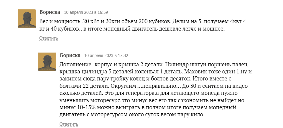

Прорывной двигатель LiquidPiston: в 5 раз мощнее дизельного мотора аналогичного размера
Ну вот как то так.. Со всеми его "недостатками", "альтернативный"мотор добился права на более менее серийное воплощение в металле. Авторы на форум не заходили,к счастью,и не знали,что "некрасиво,не полетит",поэтому и добились успеха))

LiquidPiston’s 70-cubic-centimeter engine, the X Mini, produces about 3.5 horsepower at 10,000 RPM; at 4 pounds, it’s also about 30 percent smaller than the four-stroke, 50-cubic-centimeter piston ICEs it aims to replace. When fully complete, Shkolnik says, the X Mini could churn out about 5 horsepower at 15,000 revolutions per minute, and weigh 3 pounds.
Прошло 9 лет и теперь читаем
3.5 horsepower (net indicated) / 2.1 horsepower (brake) at 10,000 RPM
The X Mini has the ability to run for 40 minutes at a time and for three hours cumulatively
Перевожу 3.5лс индикаторных и 2.1лс на выходном валу. То есть мех. кпд = 60%
Один раз смог проработать 40 минут подряд и в сумме около 3 часов
То есть за 9 лет параметры ухудшились...
После 20 лет разработок по факту есть 70 кубовый мотор
- с ужасающими мех потерями
- 3 выхлопными окнами омывающими отбора мощности...
Подобную шляпу продают за 35килобаксов - типа набор для университетов и инвесторов
4-pound core - вес под 2кг без навесного и выхлопной.
То что стоит на стенде уже больше 3кг. То есть больше 1 кг на л.с.
Простые инжекторные 2-тактники просто верх совершенства и бесплатны по сравнению с этой шляпой.
С 70см получается 7 л.с. мотор весом 2кг со всем навесным и ресурсом 400+ часов.
И ведь 20 лет автор кочует из страны в страну и находит легковерных балбесов.

))) Ну вот че вы злые то такие? "хай уу меня сарай сгорит,лишь бы у соседа корова сдохла!"Вроде как хоть у одного соратника по "альтернативности" дошло до довольно серьезного результата..а вы накинулись, как бабки на скамейке на девушку за слишком короткую юбку))) Добиться гранта,это вообще то тоже результат)) Обиженки непризнанных гениев?)) Смысл любой коммерции -прибыль. Она получена))) Результаты достигнуты-моторчик то жужжит,и множество инженеров и рабочих смогут накормить своих детишек)). Про "накиньте ДЕСЯТОК" болтов в гениальном подсчете деталей прикольнуло. А че мелочиться то? Даешь байонетный разъем под цилиндры!!! О скока сразу "деталек" можно убрать. А теперь вспомним показатели тронковых моторов через двадцать лет после начала выпуска..нет желания сравнить с нынешними? Еще одно подтверждение тезиса-хочешь что нибудь воплотить в материале из "необычного"-не читайте российских форумов!))
Есть с 10 конструкций которые делаются на собственные деньги без грантов, реально работают и можно купить за вменяемый бюджет.
Erickson MCC FE-120
Все экзотические конструкции просто не выдерживают конкуренции с проверенными решениями.
