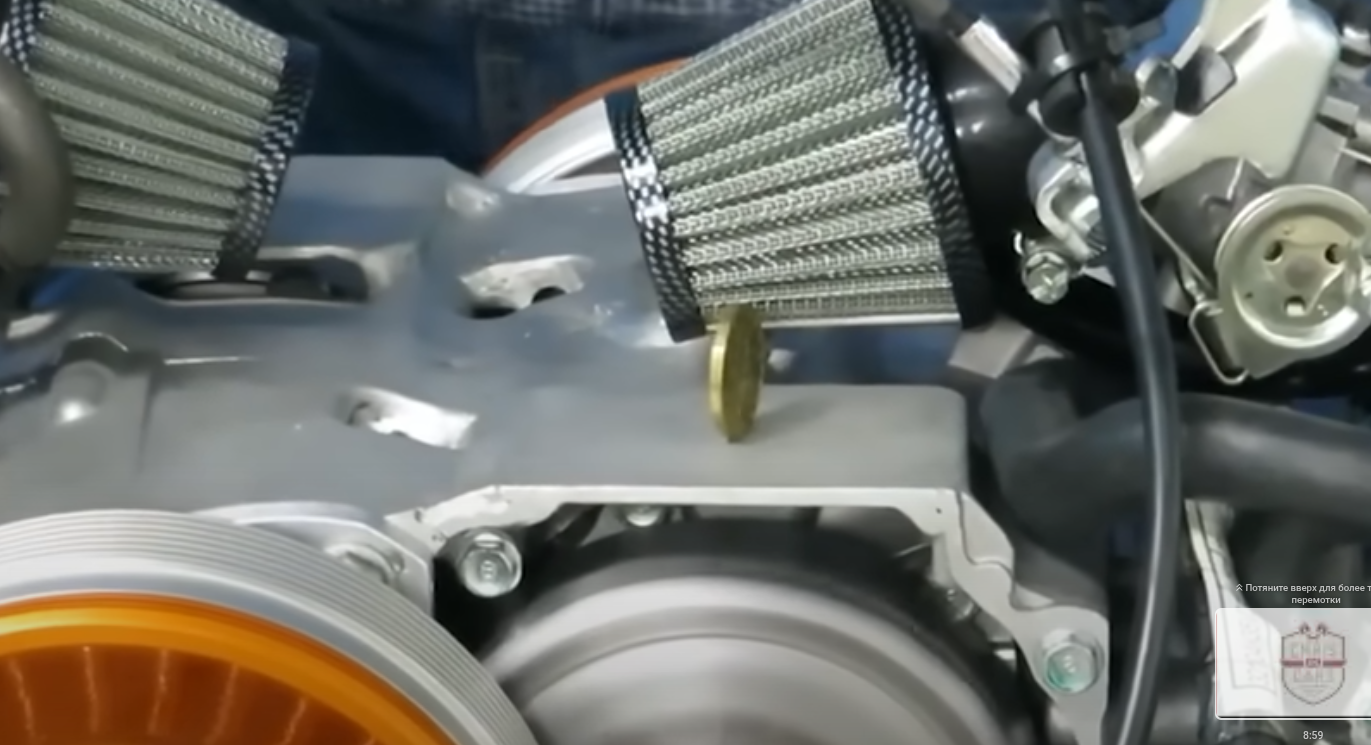

Новинка от буржуев, с корнями в хорошо забытом старом, судя по видео - по крайней мере, на стенде работает.
Идеальная балансировка, ноль вибраций, монетка не падает)
уплотнения по конструкции - примерно как у Ванкеля.
А как у него с охлаждением?
это к кому вопрос адресован? Если к тому двигателю что на видео что я выложил, то не знаю...Я основательно поискал этот двигатель с генератором, создала его израильская компания Aquarius Engines Ltd. (основана в 2014 году в Рош-ха-Аин, Израиль) но в розницу двигатель не продают, бизнес ориентирован на корпоративных клиентов

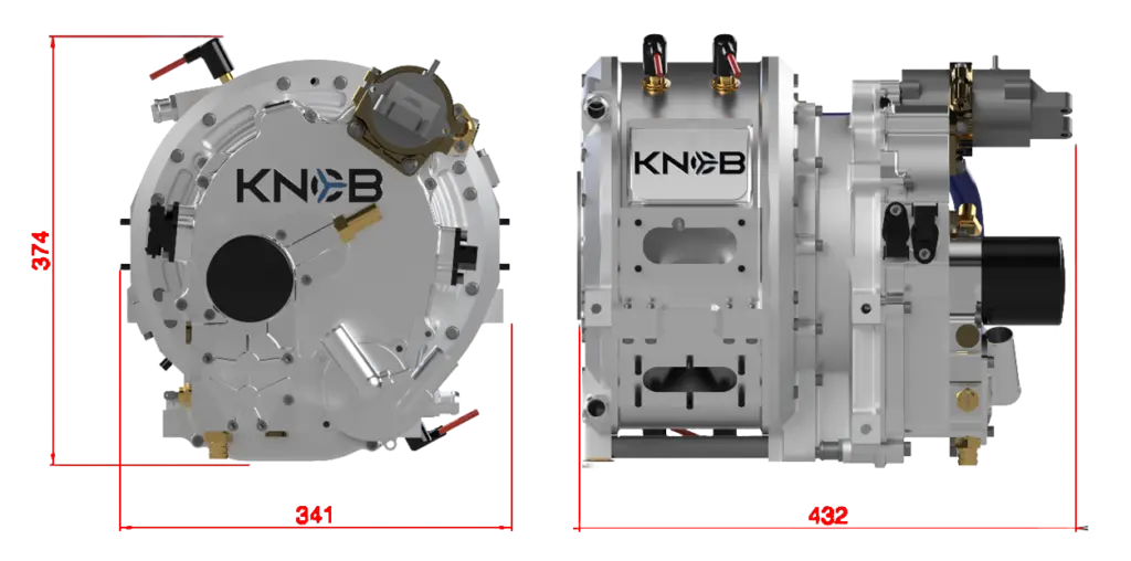

Двигатель чеха Кноба, установлен на самолет. Сайт у меня сейчас открывается только с включенным ВПН.
Итак начали с идеи в 1988 году. До сих пор серии нет. 🙁 И это не смотря на то, что был успешно найден инвестор. Да получается, что у НИХ ничем не лучше, чем у нас. Правда НАМ надо бы этим пользоваться, но МЫ не пользуемся.

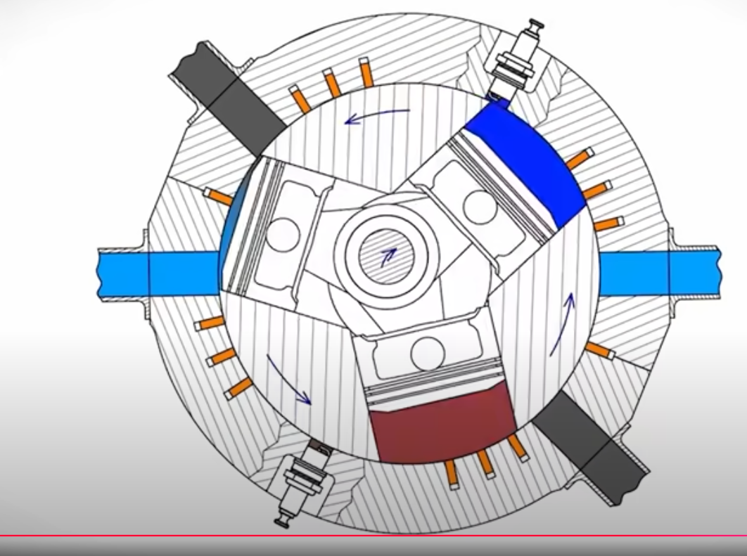

Никак не соображу,какими преимуществами по мнению авторов обладают подобные конструкции,где обычные поршня вращаются вместе с ротором. Довольно часто попадались подобные патенты. Вроде как двигатель Лужкова,или один из них,заявлен на подобном принципе,только с поршнями другой формы. По идее,куча дополнительных проблем в уплотнении и смазке,и никаких особых преимуществ в габаритах или каких либо других не просматривается. Если на разрезе этого мотора мысленно оставить только поршня с коленвалом,и прилепить обычные гбц.. Дык и представляется,как моторчик радостно затеребит вдвое чаще поршеньками,избавившись от лишнего трения..
Да что в роторных двигателях плохого? Лично мне ещё в детстве по информации из научно-популярных журналов очень понравился двигатель Ванкеля именно отсутствием механических клапанов. А это избавление от значительного числа подвижных деталей. С уплотнением хуже. Но в двигателе Кноба они хороши. Вижу, как можно их ещё упростить. Также нарисовал более простые (и сложные) механизмы привода поршней. Получилось на ротор диаметром 300 мм объём трёх поршней в сумме 2,4 л. Понимаю что корпус не из тонкостенного листа, добавит объём. И есть свои недостатки. Но преимущества в габаритах имеются. И ведь у Кноба и Ванкеля двигатели реально летают, в том числе с людьми. То есть больших проблем ни со смазкой ни с трением нет.
У меня глаза не зашорены. От нескольких идей сам отказался, найдя их недостатки. Буду благодарен если назовёте объективные недостатки двигателя Кноба.
Имхо, недостатки те же, что у Ванкеля -
1. масложор (расход масла на угар) из-за необходимости смазки уплотнений.
2. ресурс этих уплотнений (хотя тут должно быть получше, чем у Ванкеля - кажется, что они работают в более мягких условиях)
3. В отличии от Ванкеля - больше деталей, массы, и сложнее конструкция.

Против Ванкеля и аналогов как раз против ничего не имею. Несмотря на врожденные недостатки в "чистокровных" роторных,то бишь где ротор и есть поршень,хотя бы замысел понятен-упростить, и уменьшить. Но "беременить" ротор обычным поршневым мотором,и добавлять кучу проблем с трением ,смазкой,охлаждением ,ресурсом,доступом к деталям для замены?... Смысл? Смысл избавляться от всего трех головок цилиндров в двухтактном моторе,загонять его внутрь груды ненужных железяк,усложняя,удорожая и отдаляя от массового производства? Что,в варианте трехцилиндровой "звезды" этот мотор хуже бы полетел или в мощности бы убавил?
Именно так, в этом и есть смысл. По моему мнению, главное достоинство двигателя Ванкеля - именно отсутствие механических клапанов. А про двухтактные никто не говорил, хочется полноценный четырехтактный. Кстати у Кноба не четырёхтактный, а восьмитактный и вынуждено применяется дважды по четыре такта. Легко переделать в чисто четырёхтактный. Но не знаю, какой лучше.
Улыбнулся)) Отсутствие клапанов-главное достоинство Ванкеля? А не уменьшение ли размеров и веса? "В этом и есть смысл" избавиться от значительно меньших по размеру и весу головок дабы нагородить вагон и маленькую тележку деталей и проблем,не существующих при наличии тех самых "ликвидированных" головок,и в сравнении с которыми даже наличие клапанов будет наименьшим из зол? Да ладно.. На мой взгляд,очередная погоня за оригинальностью ради "чиста оригинальности",потешить самолюбие. А летали и летают и другие "альтернативные". И паровые самолеты,и кулачковые Марчетти и Фэйрчайлд-Каминез,и на форуме обсуждали совсем уж экзотику Ериксон. Только массовыми так и не стали,так что так себе аргумент.

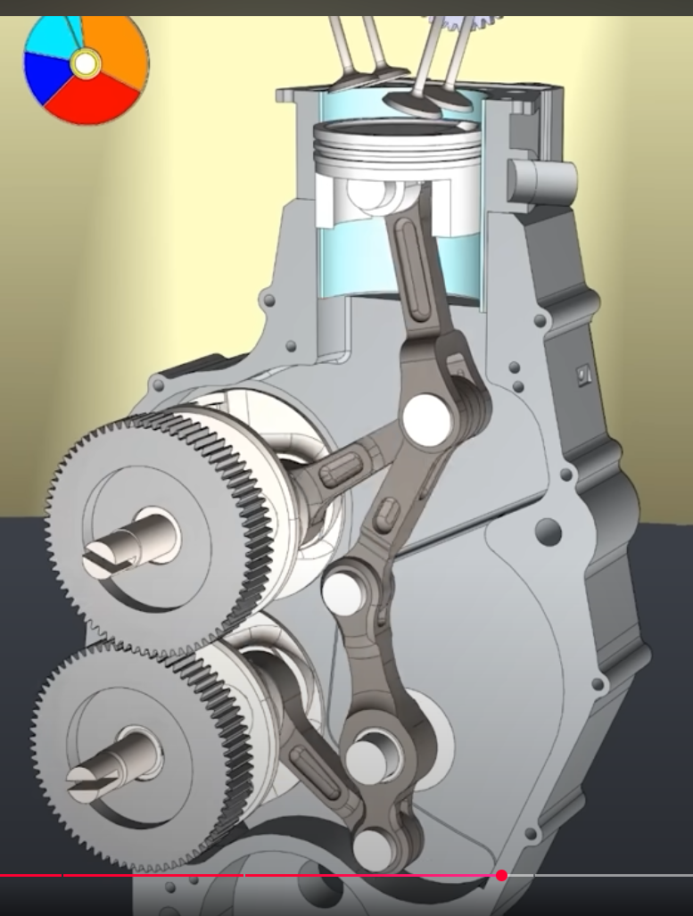

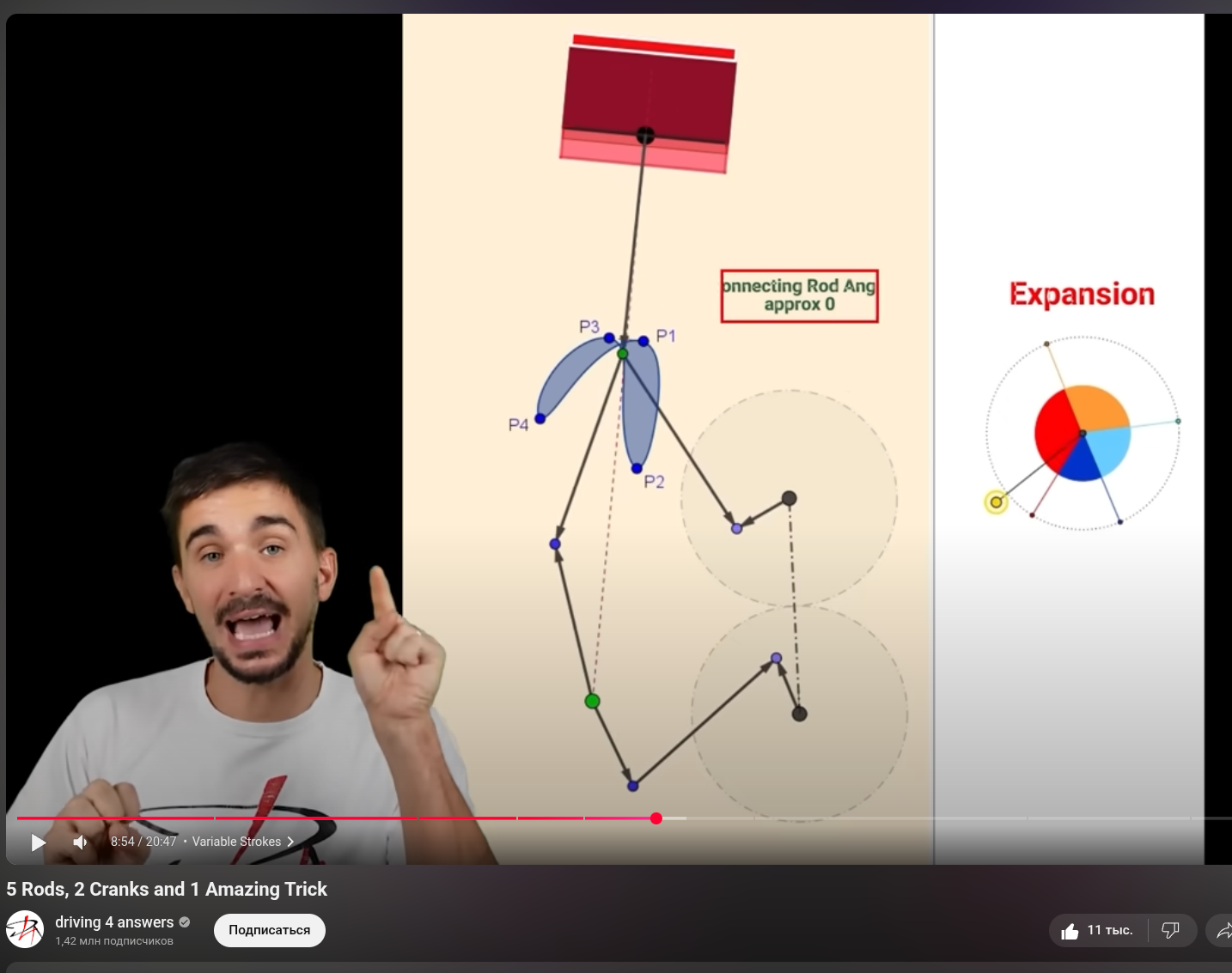

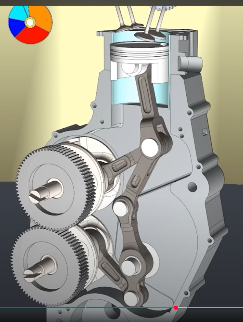

Ещё одна "потенциальная революция" на подходе 🙂
Задумка интересная, новое прочтение цикла Аткинсона, 4 такта за один оборот коленвала, разная длина фаз, малые углы отклонения шатуна на рабочем ходе...
Но уж больно сложный...
А в многоцилиндровом варианте - вообще превращается в кошмар технолога)

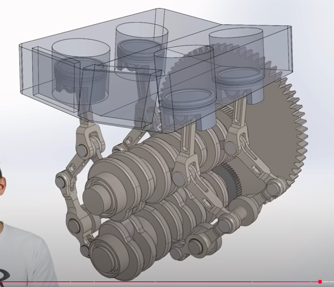

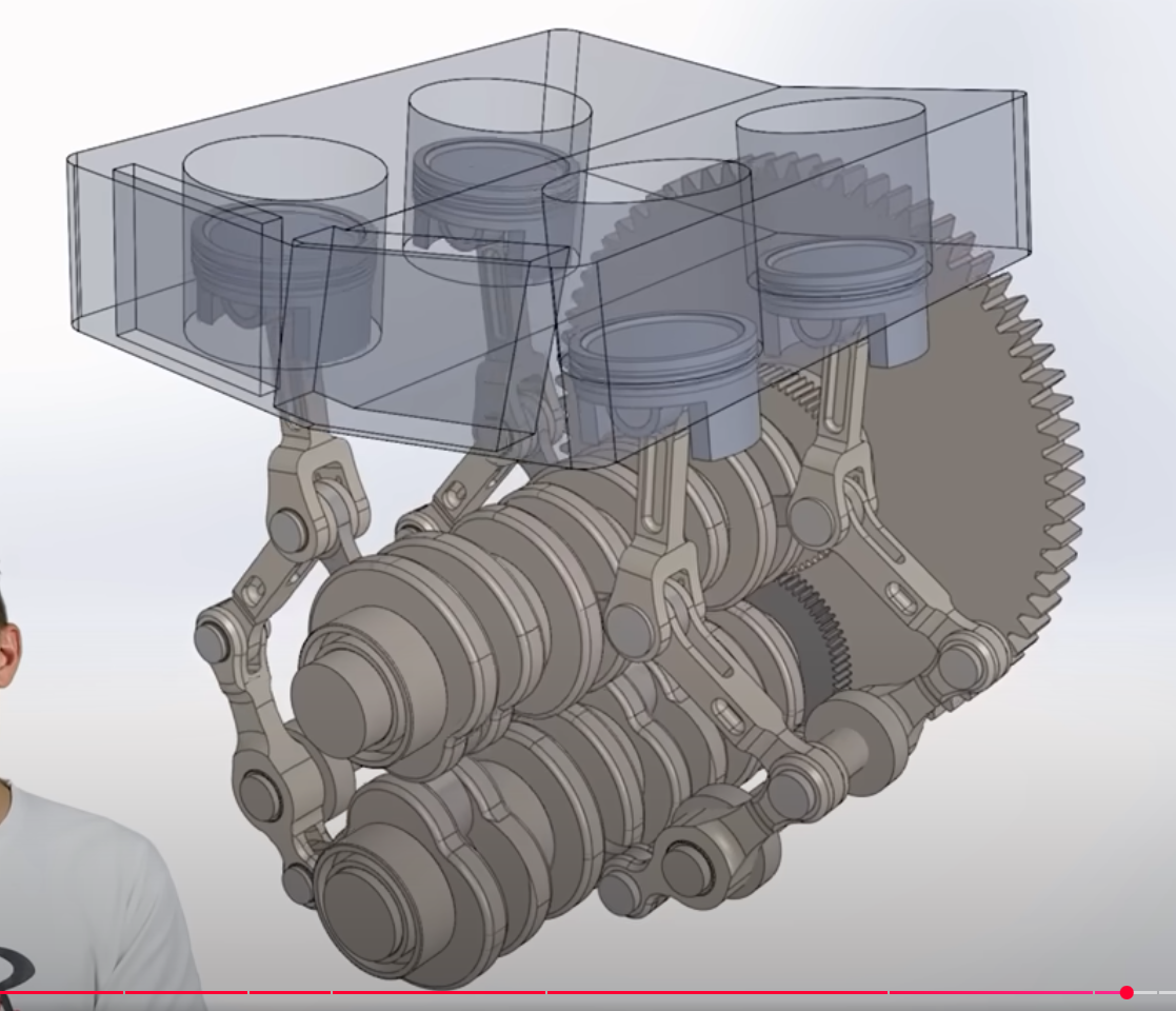

Посмотреть вложение 583288 Посмотреть вложение 583289 Посмотреть вложение 583290
🤣Ну не к ночи же! К стенке супостата!!! Шатуны!!! Зубчатая передача!!! Клапана!!! Ух,у скольких рука непроизвольно потянулась к маузеру Дзержинского...🤣А если серьезно,то о чем конструкторы думают,городя второстепенное в несколько раз больше главного,выделенного бирюзовым. И скорее всего, если и достигнутся некоторые преимущества в КПД,то на практике все обнулится сложностью и ценой изготовления,весом и габаритами,и проблемами в ремонте. Та ну на..
