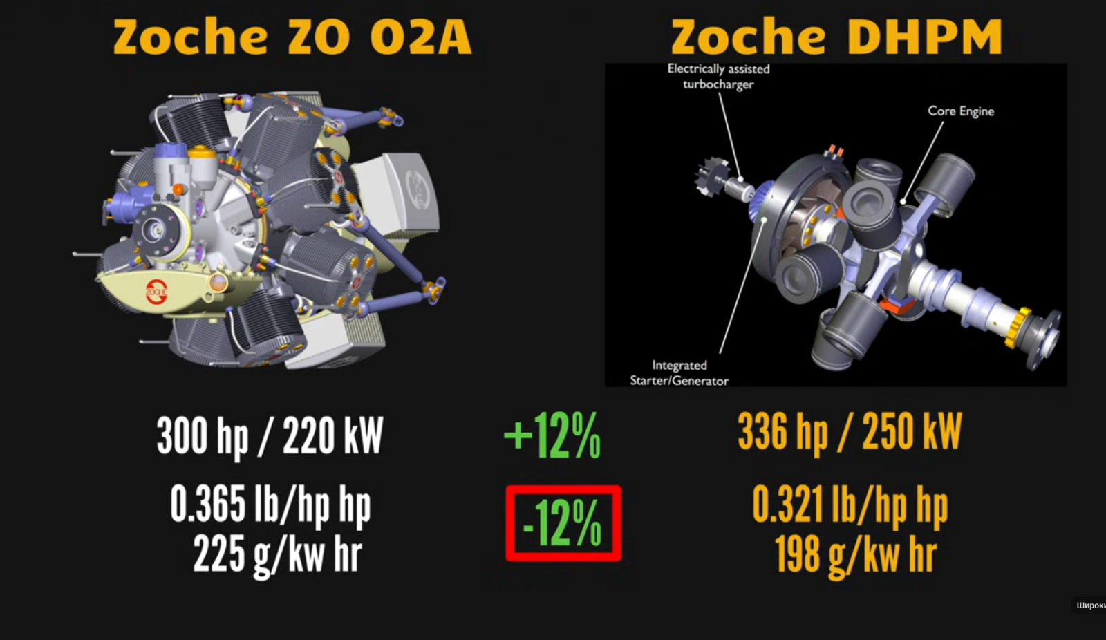

Zoche (двухтактный звездообразный авиадизель с интересными техническими решениями) - оказывается, не только жив, но и продолжает развиваться.
Из нового -
1. переход на электро-турбонаддув , вместо приводного нагнетателя.
2. турбокомпаундирование - избыточная энергия, выработанная на электротурбине, подводится к выходнума валу с помощью стартера-генератора.
3. электрические директовые форсунки.
4. планы по использованию в качестве ВСУ для больших самолётиков, т.к. жрет впятеро меньше горючки, чем маленькие ГТД аналогичной мощности.

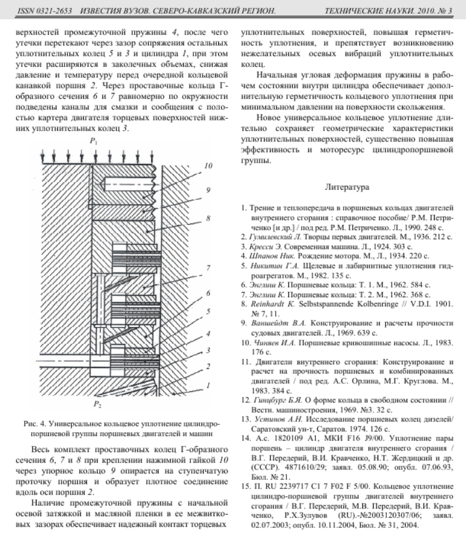

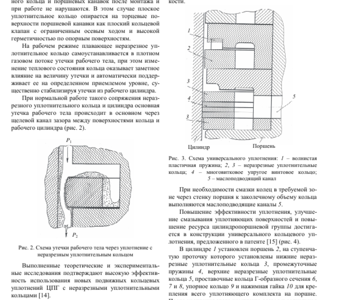

Попалась статья В.Г. Передерия про неразрезные поршневые кольца, что думаете?

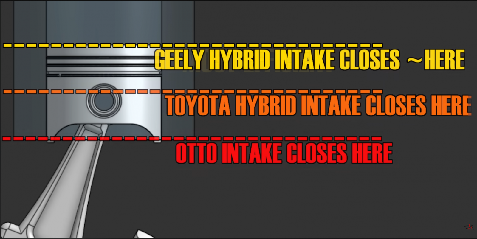

Китайский ДВС для гибридов от Geely, с КПД 48.41%, простой как кирпич 🙂
особенности:
атмосферный
длинноходный, отнощение 1.39:1,
геометрическая степень сжатия 15.5:1
прямой впрыск 500бар
оптимизированный газообмен с начальной турбулизацией заряда (4 клапана на цилиндр, седла клапанов реализованы лазерной наплавкой, и еще всякие фокусы)
суперфиниширование поверхностей трения
алмазоподобные антифрикционные покрытия, что бы это не значило)))
и главное - "глубокий цикл Миллера" - т.е. закрытие впускного клапана чуть ли не на середине хода поршня.
Т.е. удельные характеристики очень так себе, зато экономичный.
А так как работает он исключительно на генератор - это не создаёт проблем.
И, имхо, в силу очень неплохого общего КПД ,такой тип СУ с электродвижением - может иметь и авиационное применение.

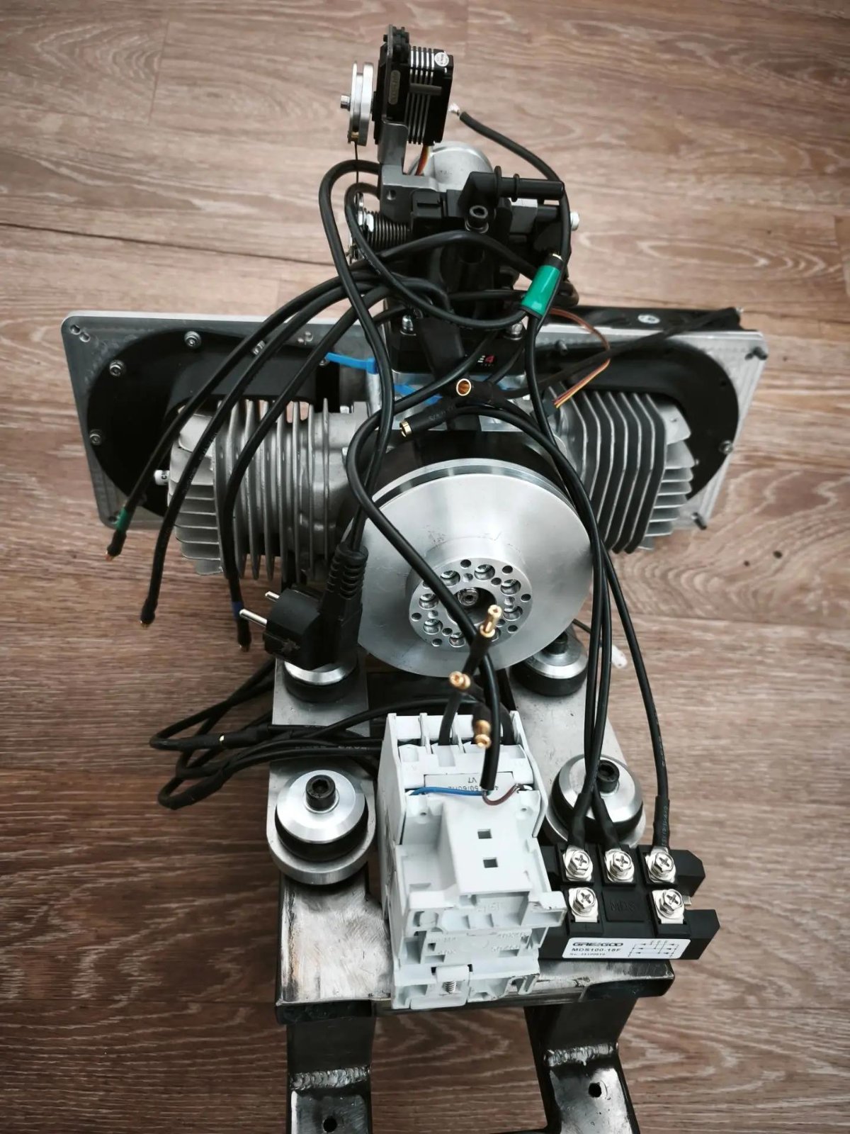

Без всяких революций. Наша рабочая гибридная силовая установка. Поставил на какуб нит хрень типа аэротакси и полетел.
    289,5 КБ · Просмотры: 120

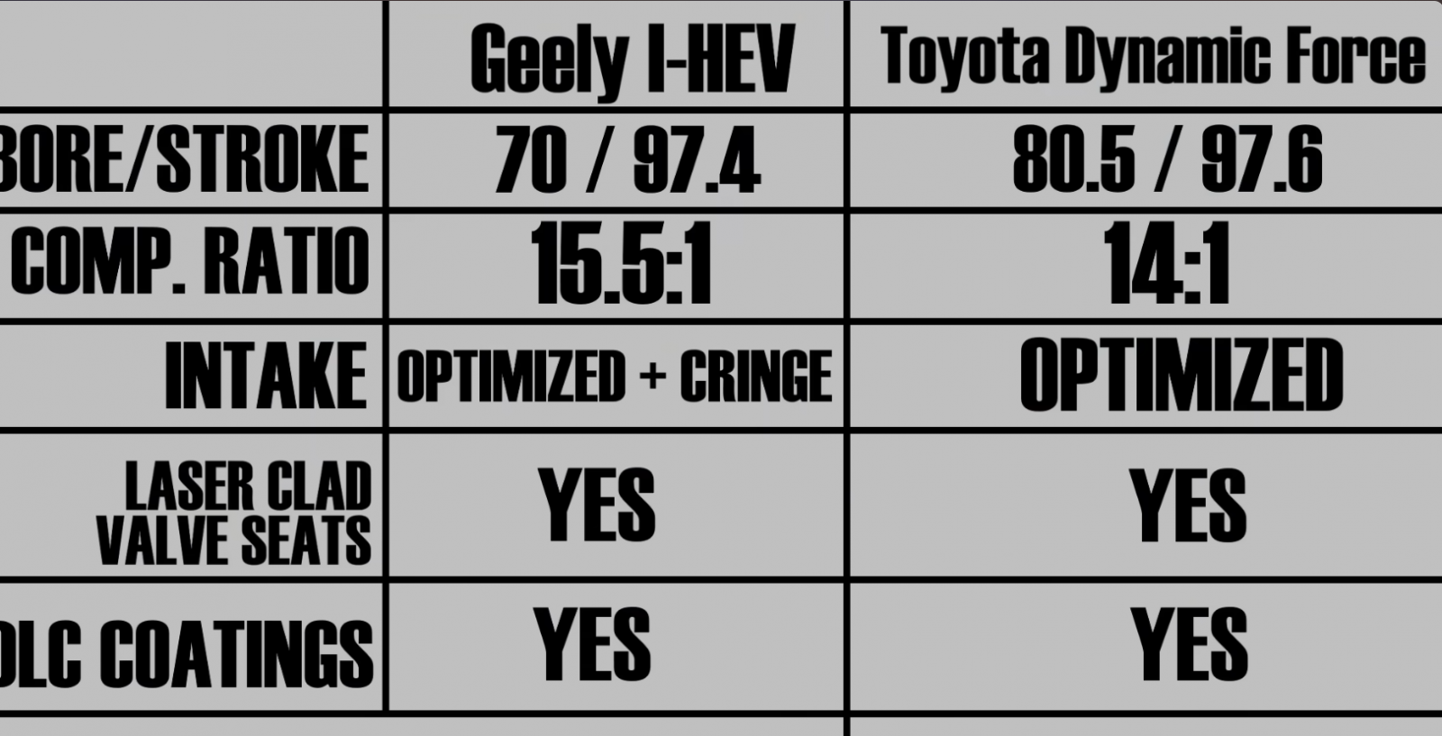

Снлмазные покрытия, впрыск на 500 бнао и тд это "просто, как кирпич"(ц). Ога.)))

Завуалированный Ибадуллаев с дросселированным (прикрытым) впуском?
Имхо, основной бонус там от динноходности, газообмена, и перерасширения - что можно реализовать и на технологиях автоваза, для однорежимного по сути мотора. Получив прибавку в те самые 7%, на которые у китайца КПД выше чем у тойоты (где 41% и все то же самое).
Нет, просто впускной клапан открыт около 60% хода сжатия, т. е. реальная степень сжатия - сильно меньше геометрической.

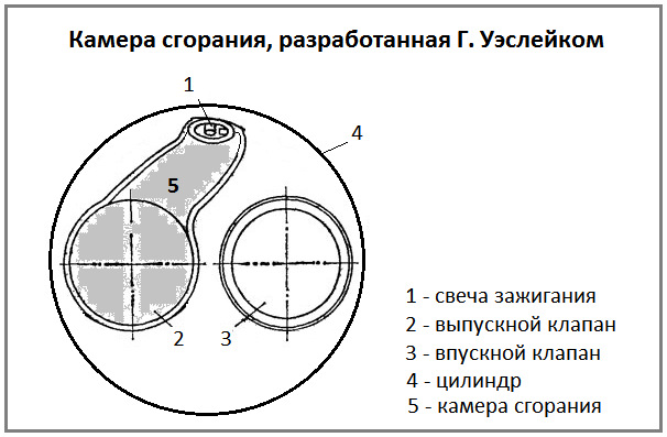

PS: попалась ещё неплохая статья про камеру сгорания Мэя (оно же FireBall), как пример к вопросу о турбулизации заряда
Получается вначале заполнен цилиндр, потом частичный выброс. Вроде похож на дросселированный ражим, с неполным заполнением цилиндра. Понятно что в первом варианте сопротивление меньше, но тоже есть потери на реверс и прогрев воздуха.
да это разновидность цикла Миллера с поздним закрытием клапанов впуска.
Мне больше нравится второй вариант цикла Миллера с укороченным впуском, когда наоборот впускной клапан закрывается сильно раньше, чем обычно. Тогда часть хода к нмт в цилиндре давление падает, новый заряд охлаждается и отбирает больше тепла от стенок и поршня возвращая его в цикл, рекуперируя его. На смесеобразование, испарение топлива отводится сильно больше времени,что хорошо влияет на полноту сгорания. Хуже же в части подсоса масла из картера и потенциально худшей продувки от остаточных газов. Но если используется система подмешивания выхлопа, что встречается, то последнее неважно.
Имху
А мне нравится реализация цикла Миллера в двухтактном ПДП, с прямоточной продувкой через клапаны в поршнях 🙂
тогда ход расширения - весь путь от ВМТ до НМТ, а часть хода сжатия - используется для продувки.
