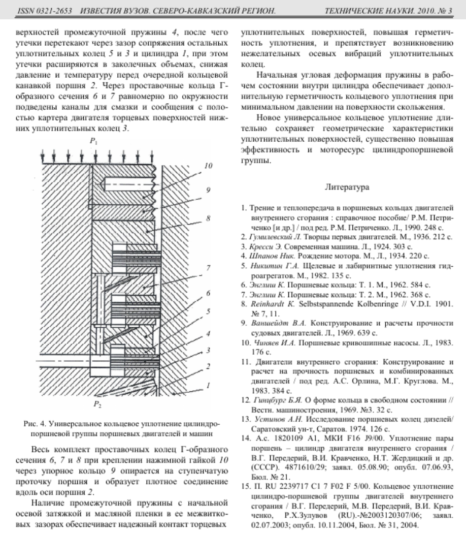

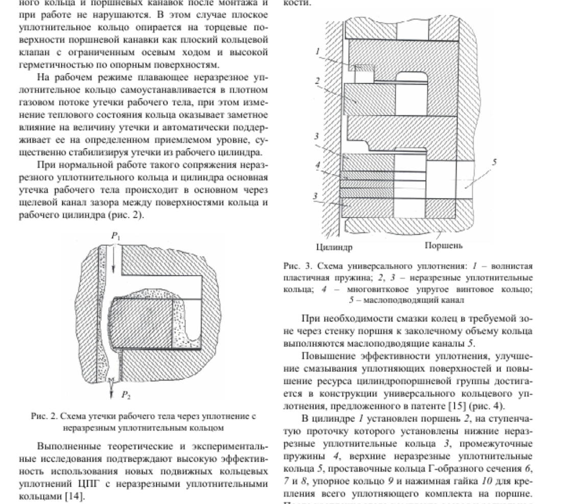

Попалась статья В.Г. Передерия про неразрезные поршневые кольца, что думаете?
Посмотреть вложение 589167 Посмотреть вложение 589168
Очередной бред. Неразрезные поршневые кольца невозможно засунуть в поршневую канавку. Есть только один вариант такого исполнения, поршень выполнить составным, что и было сделано на Юнкерсе во время ВОВ, двигатель ЮМО-204.
Там они условно-неразрезные, навитые из ленты. И установка путём отвинчивания части поршня. Но да, выглядит как бред)
Если часть поршня отвинчивается, то незачем и кольца делать неразрезными. Так что, и снова бред.
