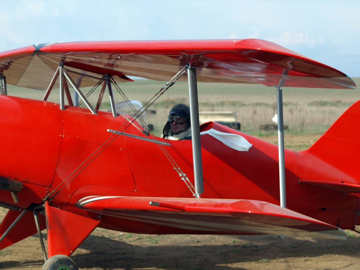

еще вопрос по троссовым расчалкам. каким образом регулируете натяжение , если тандерами- то какими? если можно фото посмотреть. спасибо и удачи.
Красивый аппарат! и вальтер хорошо вписался. Внешне очень качественно и аккуратно смотрится, думаю внутри не хуже...Ждем видео
Тандера использовал с зезьбой м8. На разрыв они держат больше 4 т.

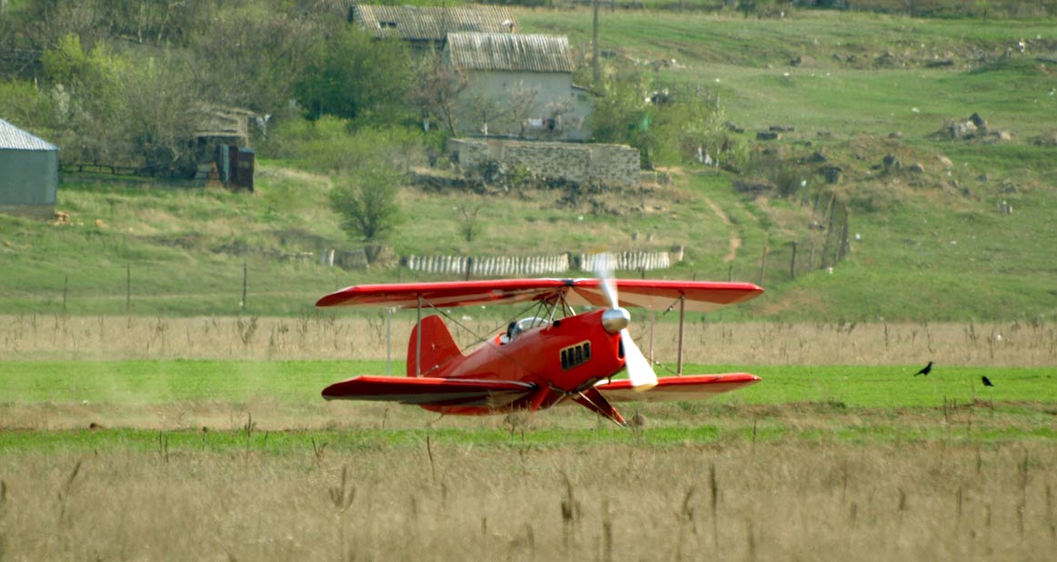

  Надо понимать что сборка, регулировка и нивелировка бипланной коробки при наличии однолонжеронных крыльев с кессоном значительно упрощается, очень интересно ухудшилась ли при этом весовая культура, и насколько? Есть ли у тебя статистика в сравнении с Питцем? Кстати исходя из каких соображений ты на следующем хочеш уменьшить размах? скорости мало угловой и горизонтальной?
  Ну а насчёт фот, так конечно интересно посмотреть все агрегаты без обшивок. 😉
Уменьшить размах хочу всего на 500мм. Скорость необходимо повысить для пилотажа парой. Под эту задачу и буду делать максимально облегченные и с двигателями 250л.с.  Алюминиевое крыло во многом упрощает изготовление, но добавляет проблем с материалом, нервюрами, и квалификацией клепальщика. Это специалист которому "руку ставить" необходимо много лет, как скрипачу.
