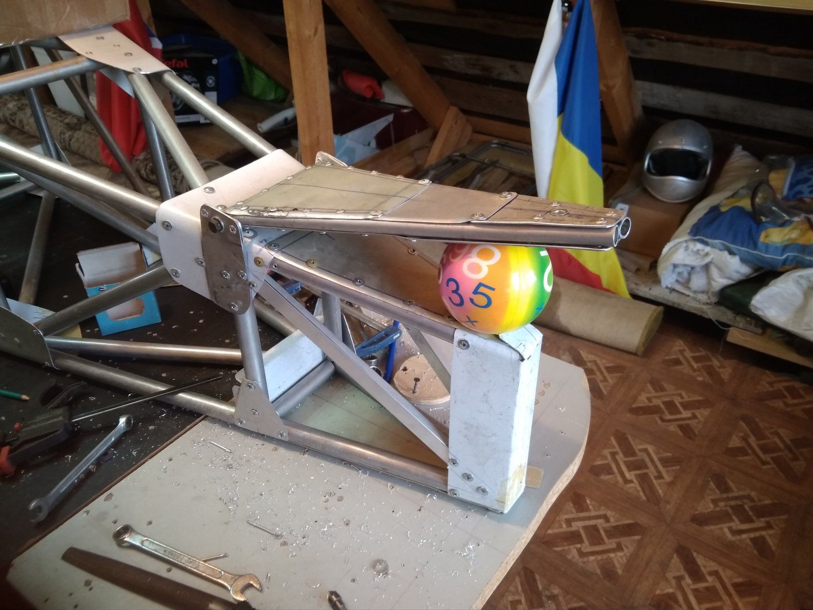

Клепаю хвостовую опору. Вместо амортизатора думаю установить детский мяч для баскетбола TARMAK, его диаметр примерно 130мм, вес 167 грамм.
У внука в игрушках нашел баскетбольный мяч поменьше. Диаметр примерно 110 мм, вес 165 грамм.

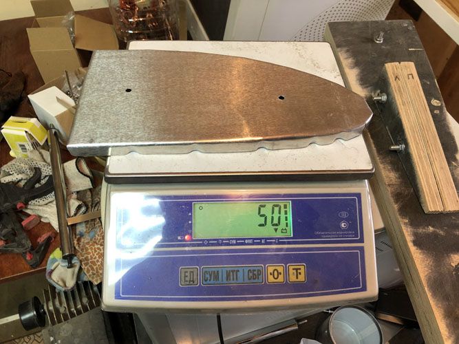

Сделал шаблон нервюр крыла, начал штамповать носики нервюр из листа Д-16ам толщиной 0,4 мм. Вес "носика" 50 грамм.
Прежде чем загибать полки лобика, надо было просверлить отверстия по углам, где вертикальные и горизонтальные полки встречаются. (примерно D=5-10мм)
Если оставить угол реза не скруглённым, усталостная трещина гарантирована. Любой рез на металле должен заканчиваться отверстием.
Если уже всё согнул, то сточи углы на наждаке и скругли отверстия надфилем.
