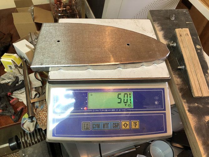

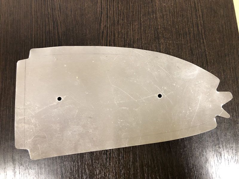

Если оставить угол реза не скруглённым, усталостная трещина гарантирована. Любой рез на металле должен заканчиваться отверстием.
Если уже всё согнул, то сточи углы на наждаке и скругли отверстия надфилем.
После того как выколотил первый носик нервюры, тоже не понравились слишком острые углы. В остальных 25-ти заготовках носиков нервюр, рассверлил отверстия с диаметра 2мм, до диаметра 6 мм. Полосы на нервюрах это не царапины, а остатки консервации Д-16ам. Попробую смыть уайт-спиритом.

Закалка не планируется, т.к. нет печки с точной регулировкой температуры 480-490 градусов Цельсия.
А тогда какой смысл использовать Д16 ?
В отожженном состоянии, он мало отличается от обычного алюминия.
На нервюры обычно используют закаленный металл.
Форм блоки, покажите. Тут как бы, Д16АТ толщиной 06, формуется.

Д16ам толщиной 0,4 мм использую для носиков нервюр, т.к. он есть у меня в наличии. Исхожу из того, что основной функцией нервюры является формирование профиля крыла. В книге Кондратьева прочитал, что на сверхлегких самолетах нервюры обычно переусилены, т.к. нельзя применить очень тонкие материалы. С максимальной разрушающей нагрузкой на крыло (230кг х 4ед х 1,5) : 7м.кв. = 197 кг/м.кв, при шаге нервюр 250 мм максимальная нагрузка на каждый носик нервюры будет 15 кг.
Помимо этого, полка носика нервюры будет достаточно крепкой и устойчивой из-за большой строительной высоты "сэндвича" :
- полка нервюры из Д-16ам 15х0,4мм -
- двухсторонний скотч толщиной 1 мм -
- сотовый поликарбонат толщиной 4 мм -
- приклепанная вытяжными заклепками(3,2х8мм) полоска Д-16ам 15х0,4мм.
Помимо этого в районе верхнего и нижнего пояса лонжерона, носик каждой нервюры будет соединятся косынкой (Д-16ат толщиной 0,6мм) с вспомогательным уголком лонжерона и остальной нервюрой, изготовленной из уголка АД-31 15х15х1мм.

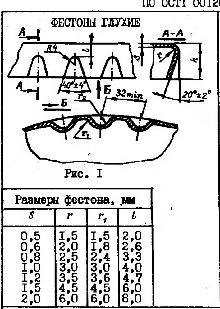

Вырезы в формблоке под фестоны в вершине обязательно должны иметь радиус .

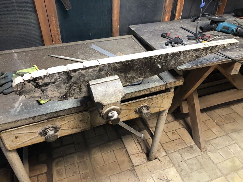

Высота лонжерона крыла 150мм. Верхняя и нижняя полка из уголка Д-16т 20х20х2х3000мм, подкреплены уголками из АД31 20х20х1,5х3000мм. Стенка из Д-16АТ толщиной 0,6мм.
Задняя стенка из листа Д-16т 55х0,6х3000 мм, к которому приклепал два уголка (сверху и снизу) из АД31 15х15х1,2х3000мм.
