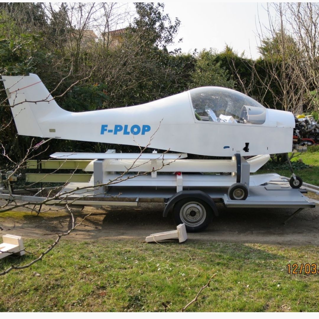

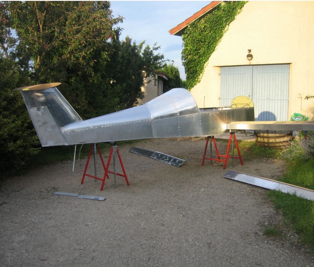

Не в тему, но нашел сайт с фотками сборки мс100 коломбана. Который из металла.
И - такую форму, я сразу могу вырезать в твердом пенопласте как матрицу негативную под композиты. И низ закруглит как в газайле / мср.
