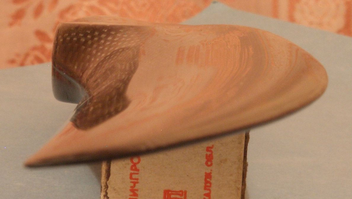

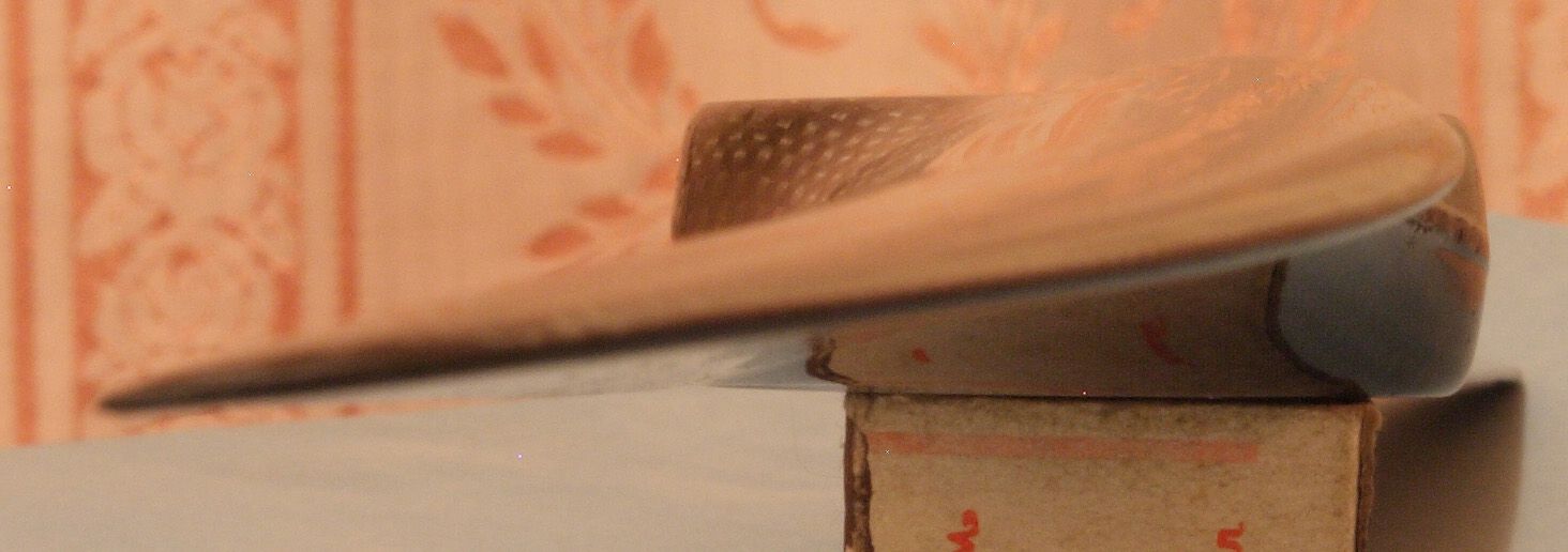

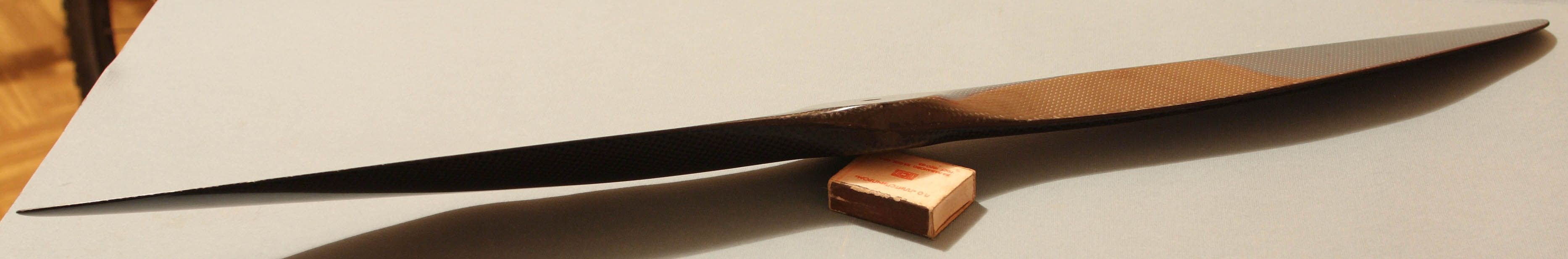

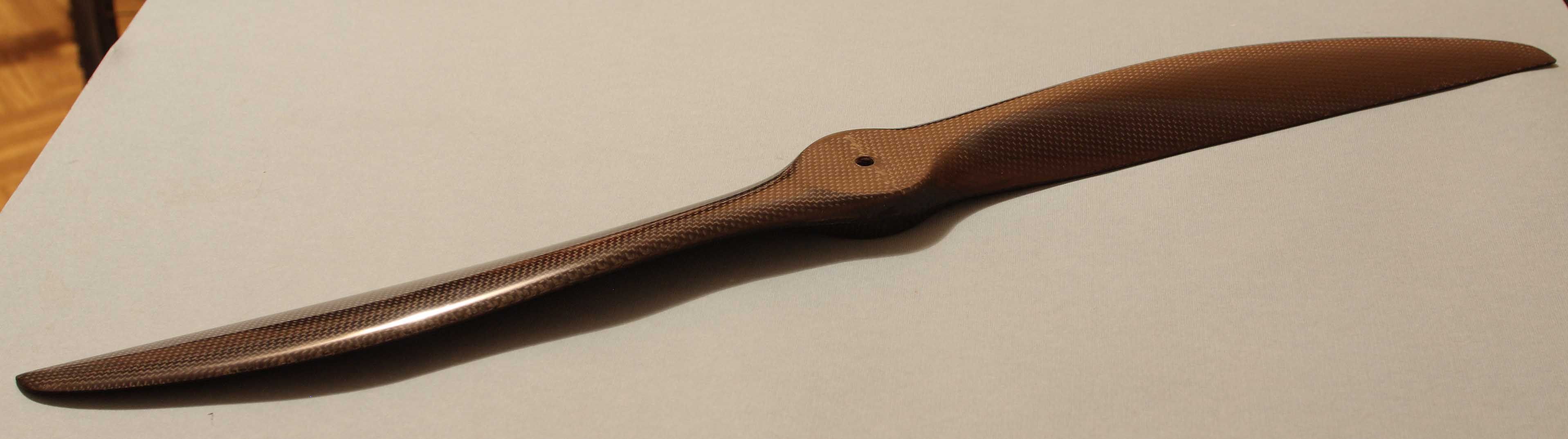

Фотографии. Качество не очень. Могу завтра переснять в других ракурсах...
    154,3 КБ · Просмотры: 171
Угол наклона лопасти не постоянный и меняется по длине. Шаг винта 0.254 метра.
Качество годится. только "в фас" я имел ввиду -против полета. А в общем -вполне заурядный винт с лёгкой "интегральностью" передней кромки, за счет которой можно допустить             М к.л.=0,8, визжать только будет оглушительно.
В методе Жуковского-Юрьева нужны  углы установки по каждому сечению. Мне не трудно пересчитать шаг на угол по каждому сечению (архимедов винт и в Африке винт). но, к сожалению, шаг по длине лопасти может быть переменным, а это внесет в расчет доп. погрешность (мне это не надо, а Вам?).
Насчет сечений:
0.2R - можно выбросить, из остальных можно выбросить каждое второе, но хотелось бы иметь "характеристическое" для винтов сечение 0.75R (но если лень перемерять - оставьте  0.7R,  "саппроксимируем").
Однако крайне настаиваю на добавлении сечения по концу лопасти, хорду, думаю, надо померять без учета радиуса скругления, по точке пересечения касательных хорды и передней кромки (остальное, имея "фас " винта, я соображу)
Напоминаю. что угол установки (от плоскости винта) нужен для каждого сечения, толщину профилей (судя по фото профиля все тонкие) можно бы взять от балды, но это также  внесет в расчет доп. погрешность  поэтому тоже - для каждого сечения

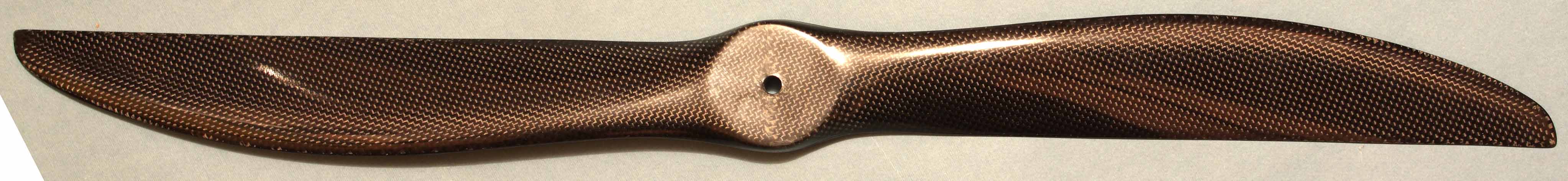

В дополнение еще замеры.
Углы установки лопасти:
0.75R - 8 град
0.5R - 12 град
0.3R - 18 град
Относительная толщина профиля на расстоянии 0.75R - 14% (хорда 48 мм, толщина 6.8 мм).
Размеры снимал штангелем и линейкой на коленке, возможны неточности.
И еще фотография. Край лопасти очень тонкий,  практически плоский.
Где-то на форуме встречал информацию, что обороты двигателя с таким винтом в районе 6200.
