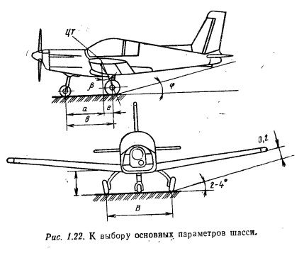

Конструктивно в моем самолете трудно передвинуть основные шасси. Поэтому хочется более точно найти его место положение. Ряд книг рекомендуют следующее:
Длина фюзеляжа                  Lф      6500      мм
База шасси                        b      1500      мм      0,23      0,21 - 0,23
САХ при расчете                                25      %
Вес на переднюю опору                  15      %      0,15      0,10 - 0,15
Вынос переднего колеса            a      1304      мм
Вынос основных опор                  e      196      мм

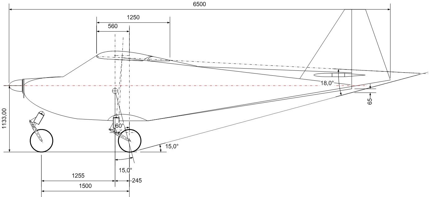

У меня вынос основных больше  и равен  245 мм (а не 196 мм).
Рисунок приблизительный, но цифры с чертежа SW
    57 КБ · Просмотры: 243
И самое главное не будет ли задевать хвост.
В книге есть расчет угла [ch966] но тут возник рад вопросов -  у меня штатная посадка с закрылками и посадочным щитком.
Я думаю не будет, но сомнения мучают.
Но что говорит практика. Хочется услышать совета практиков.
В стояночном положении основные колеса на 40% САХ. Такое положение сделал чтобы на стоянке не валился на хвост при пустой кабине и загрузке багажника.

Какой посадочный угол больше, тот и принимайте. Рассчитывайте на случай, что по какой либо причине закрылки могут быть не выпущены. Кроме того расстояние от нижней задней точки ВО до земли должно быть не менее 200 мм. На вашем чертеже - 65 мм.

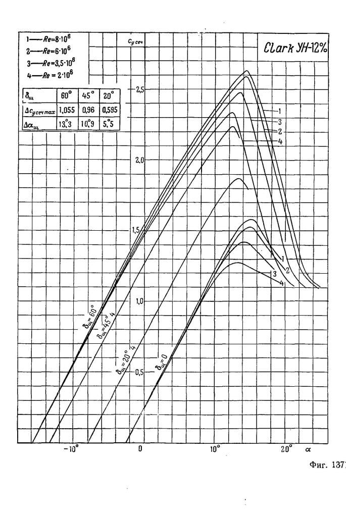

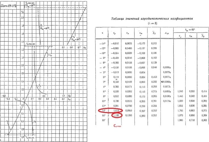

Со щитком 18 град но сколько понимаю угол установки будет оочееньь большой (линия от ребра атаки до ребра обтекания опущенного щитка)
Вот графики кларка из РДК-43
и со щитком
    91,1 КБ · Просмотры: 186
    124,5 КБ · Просмотры: 199

1. Угол атаки для профиля с выпущенным щитком как считать? Хорда профиля - это линия от ребра атаки до ребра обтекания опущенного щитка?
2. При каких числах Re рассматривать?
3. Щиток на изображении профиля выше (Ответ #8) занимает 20% САХ - а если больше то как считать? У Як-18т - 25%.
Буду разбираться...

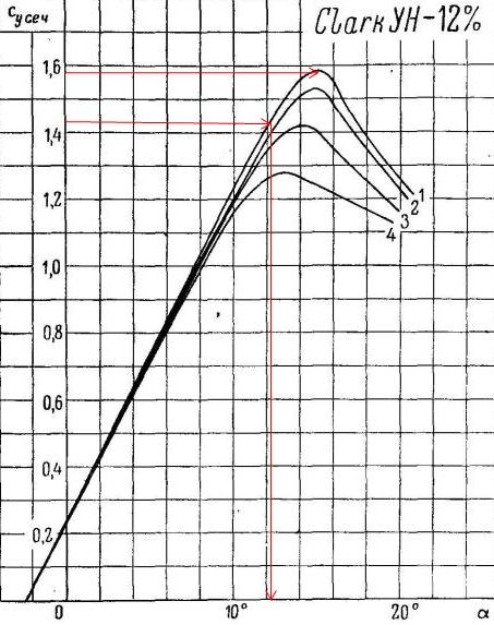

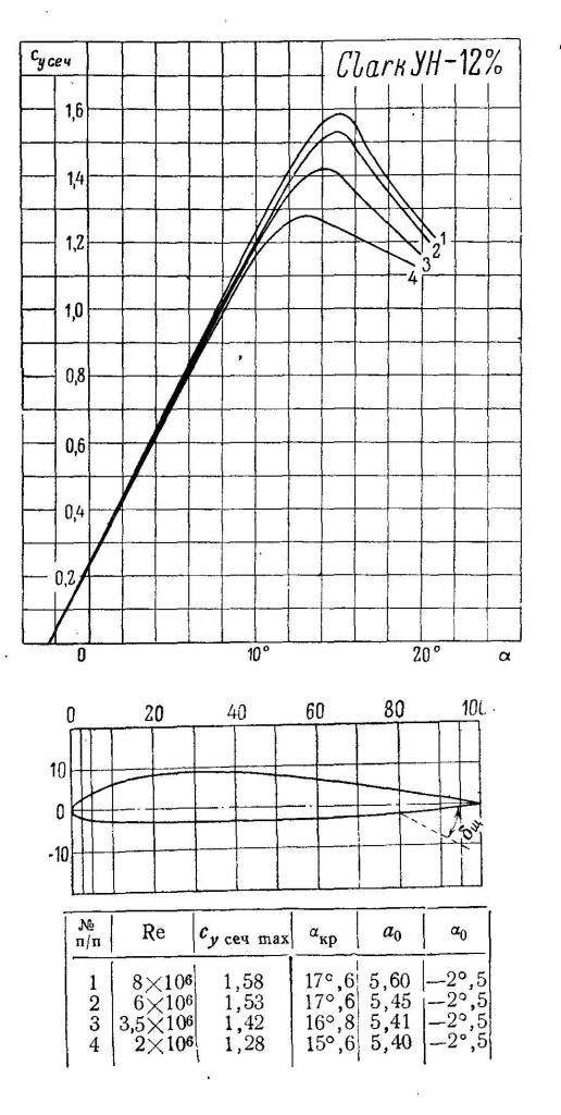

Грубо очеень но вывод - надо рассматривать крыло без механизации.
Подставил  данные с графика:
Угол установки                        [ch945] уст      3      град
Коэф Cy max                              1,58
0,9 Cy max                              1,422
[ch945] пос мах                               12,00      град
[ch945] пос мах  - [ch945] уст + 2 = [ch966]                        [ch966]      11,00      град
Буду чертить хвост считая [ch966] = 11,00 град и зазор 200 мм. Только осталось разобраться с обжатием шасси.
    58,4 КБ · Просмотры: 188

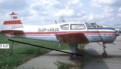

Посмотрел на рисунках (чертежами их назвать не могу) и на фотографиях угол [ch966]. Он колеблется от 10 до 12 град. Конечно учитывая мои грубые измерения. Для примера делал вот так...
    27,3 КБ · Просмотры: 217
1. Угол атаки с отклонённым щитком считается от хорды основного крыла. Штрихпунктирная линия на рисунке.
2. Число Рейнольдса считается по формуле V[sub]пос[/sub]*b/v, где V[sub]пос[/sub] - посадочная скорость, b - средняя хорда крыла, v - кинематическая вязкость воздуха. На высот 0 м. равна 0,00000145
3 Как пересчитать на другую хорду щитка можно прочитать в РДК-43 или у Остославского Аэродинамика самолёта 1957г.
То-есть в показанном случае угол атаки 16,8 а не 27,6
