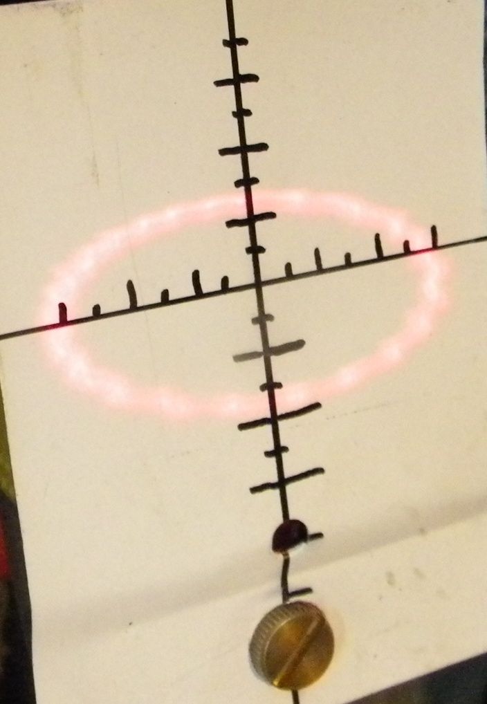

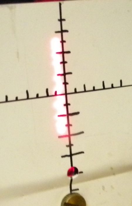

Собственно весь смысл этой балансировки - убрать вертикальную часть. А она есть! Если она есть и её не убрали, значит коэффициент маленький.
Внимательно прочитал всё изложенное на ветке в моё отсутствие, и хочу обратить внимание на следующее.
Если сравнить эпюры прямой линии и эллипса то сразу бросается в глаза тот факт, что вертикальная амплитуда уменьшилась не в два раза. Вначале до обрезания амплитуда прямой линии составляла 5,25 .
После обрезания она составила 3.
Поскольку в данном случае амплитуда колебаний пропорциональна действующим силам, то можно утверждать, что коэффициент уравновешенности получился равным 0,42
(5,25 - 3 = 2,25;       2,25/5,25 = 0,42)
Ещё раз обращаю внимание на причины появления эллипса (а не круга).
Причина первая и главная.
Разный разнос масс у двигателя в вертикальной и горизонтальной плоскостях.
В вертикальной плоскости масса цилиндров сильно вынесена от ЦМ (центра масс), и создает большие инерционные силы (большой момент) действующие навстречу силам вибрации. Этот фактор сильно влияет на амплитуду колебаний в вертикальной плоскости (уменьшает).
В горизонтальной плоскости момент инерции разнесенных масс значительно меньше, поэтому он меньше давит вибрацию в горизонтальной плоскости.
Когда двигатель будет полностью обвешан железками и будет установлен винт, картина сильно поменяется. Может даже поменяться на противоположную, т.е. эллипс будет вытянут вертикально из-за того, что К=0,42.
Причина вторая.
Эллипс искажен. Он вытянут по горизонтали из за того, что направление от лазера на зеркало не совпадает с направлением от зеркала на ЦМ двигателя, а плоскость зеркала не перпендикулярна направлению на ЦМ.
Я уже предлагал в качестве способа проверки установить зеркало сверху. Попозже выложу схему, что бы было понятно.

Поскольку в данном случае амплитуда колебаний пропорциональна действующим силам, то можно утверждать, что коэффициент уравновешенности получился равным 0,42(5,25 - 3 = 2,25; 2,25/5,25 = 0,42)
Красиво!
Вот пример образованного взгляда на картинку ( по научному - анализ данных)
Нашел у себя ошибку.
В первом случае амплитуда не 5,25, а 4,25.
Поэтому получается К= 0,29.
(4,25 - 3 = 1,25;     1,25/4,25 = 0,29.)
Так, что OldGrach_Luga, Вы меня перехвалили.
Владимир,  ты может быть стойку с лазером поставил чуть  дальше чем было до обрезания?
Блин, а ларчик просто открывается  ;D
Если пока не париться с горизонтальным колбашением, то очень похоже все так и есть  :IMHO Во всяком случае очень наглядно. И следовательно можно однозначно предполагать, что наращивание массы темоклеем у шатуна в эксперименте не приведет к улучшению, но помогут Владимиру в этом убедиться и подтвердить практически консолидирование мнение, что спилено маловато.
О-о, сколько накатали пока я ездил! 🙂
Ну первым делом сообщу, да Виктор, расстояния разные и я писал об этом. Надо всё таки, пользоваться коэффициентом, отношением высоты пятна к расстоянию до зеркала. следующие испытания расстояние буду делать ровно 2м. Здесь показана картинка испытания с маховиком магдино. Высота  45мм.
Голый вал было 55 на расстоянии 1,6м Квибр 0,034. С маховиком магдино Квибр 0.028.
На эллипсе расстояние 1950мм и 60Х30. Получается по вертикали Квибр 0.01538, по горизонтали Квибр 0.0307

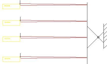

Ну вот первое что я запланировал, поставить на место выборок в щёках грузики, как бы сделать откат назад процентов на 20-30.
Давайте каждый сделайте свой прогноз по изменению формы светового пятна, и изложите здесь каждый свою точку зрения, согласно своему пониманию и видению процесса.
Я тоже изложу свою. И посмотрим кто окажется ближе к истине. 🙂
Теперь на счет зеркала. Я конечно сделаю как ты хочешь, но давай всё таки попробуй ещё раз вспомнить геометрию.
Вот большое зеркало. Закреплено на сферическом шарнире. На это зеркало направлены лучи от нескольких лазеров с экранчиками для принятия отраженного луча. Если мы будем двигать зеркало так, как оно сейчас двигается вместе с корпусом мотора, какие траектории будут описывать отраженные лучи. Будут ли они отличаться своим рисунком?
    9,2 КБ · Просмотры: 117
