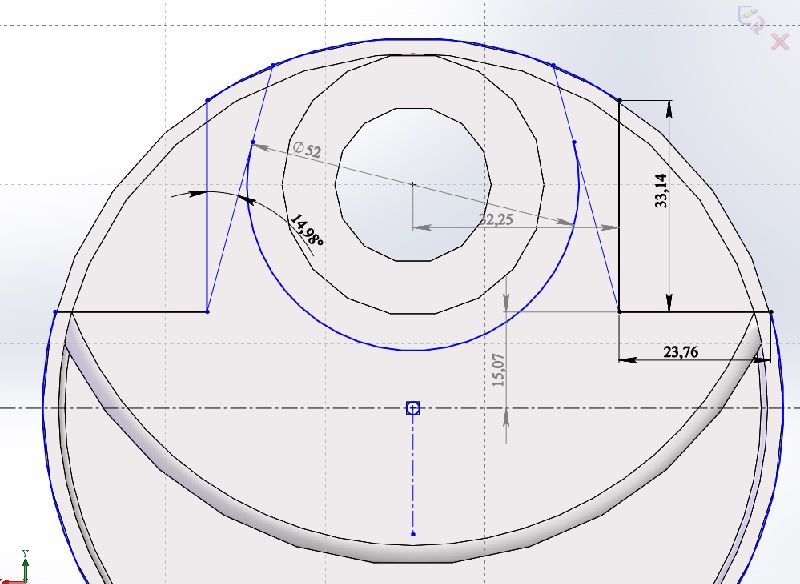

А как Вы отсекали лишнее? Сколько мяса осталось  🙂 [/quote]
potoki сказал(а):
@ Пчеловод

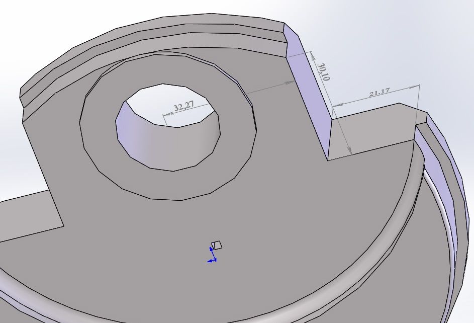

Сколько событий, ветка  бурлит.                   Слева и справа  от шейки  на  20 мм от края  отв по вертикали  и по  горизонту  мм по 30 резы  на 90 *. Куски  около  40 гр  грубо ,на  КВ 40 х 8 = 320 гр (грубо) Улучшение заметил ,но не  полный ажюрррр.
Кипит не ветка, а мозг!
Дерзай, Аргентавиус!
    63 КБ · Просмотры: 131
Так что ли или еще напильником подработать где?  🙂

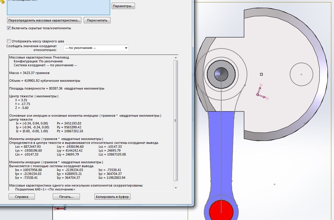

Правда при таком раскладе -100 грамм с каждой щеки кажет вместо 40 х 2=80.
В любом случае если судить по смещению ЦТ по Х, то действительно не сильно   🙂

По моим прикидкам получается у тебя коэффициент порядка 0,42, +-на  разницу массы поршня. Спилено еще мало. :-?
@ Пчеловод
Если сделать немного иначе, т.е. завалить вертикальные пилы под углом ближе к шатуну по касательно к диаметру 52  🙂, то мог бы получиться коэффициент в районе 0,5.
Так сейчас примерно 0,35.  :IMHO

Ориентиры идеальный вариант по Х примерно 2,5-2,6 мм по тем комиксам, которые здесь выкладывались  😉 Все, что больше, не допилено. Изначально у Бурана смещение ЦТ в таких координатах с поршнем порядка 4,65 мм.
А теперь самое забавное. Исходный коэффициент у РМЗ-640 -[highlight] 0,035.[/highlight] Стремящийся к 0

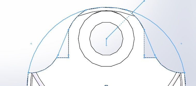

potoki сказал(а):
немного иначе, т.е. завалить вертикальные пилы под углом ближе к шатуну по касательно к диаметру 52  , то мог бы получиться коэффициент в районе 0,5.Так сейчас пример
Возможно , но переживал  за мясо , что  мало  оставляю смотрел  на КВ 503 й
Правильно переживал 🙂 Не увлекайтесь здесь снимать металл.
