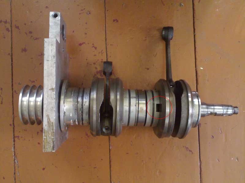

Всем добрый вечер.
Подскажите при сборке двигателя отверстия что на фото в каком направлении относительно картера ставить, влияет ли направление на работу двигателя?
    35 КБ · Просмотры: 233
      Эти отверстия я обычно ставлю вверх, дабы в них масло стекало и смазывало промежуточные подшипники.
В литературе сказано, что данные отверстия технологические и их положение на работу двигателя не влияет. Опыт говорит, что масло на подшипники с них попадает, но не больше, чем если их не было бы. Для успокоения души поставь одно вверх другое вниз, или оба вверх, или оба вниз - результат не изменится, но при разборке мотора в присутствии экпертов будет повод послушать их умные соображения по этому поводу... 😉 😀

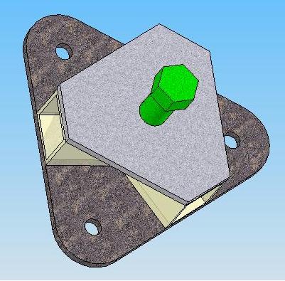

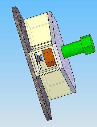

Набросал картинку самодельного, как мне это представляется. Будет работать?
    34,5 КБ · Просмотры: 193
    20,7 КБ · Просмотры: 195
будет, только железяки потолще бери, он иногда хорошо сидит.

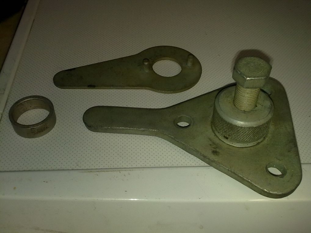

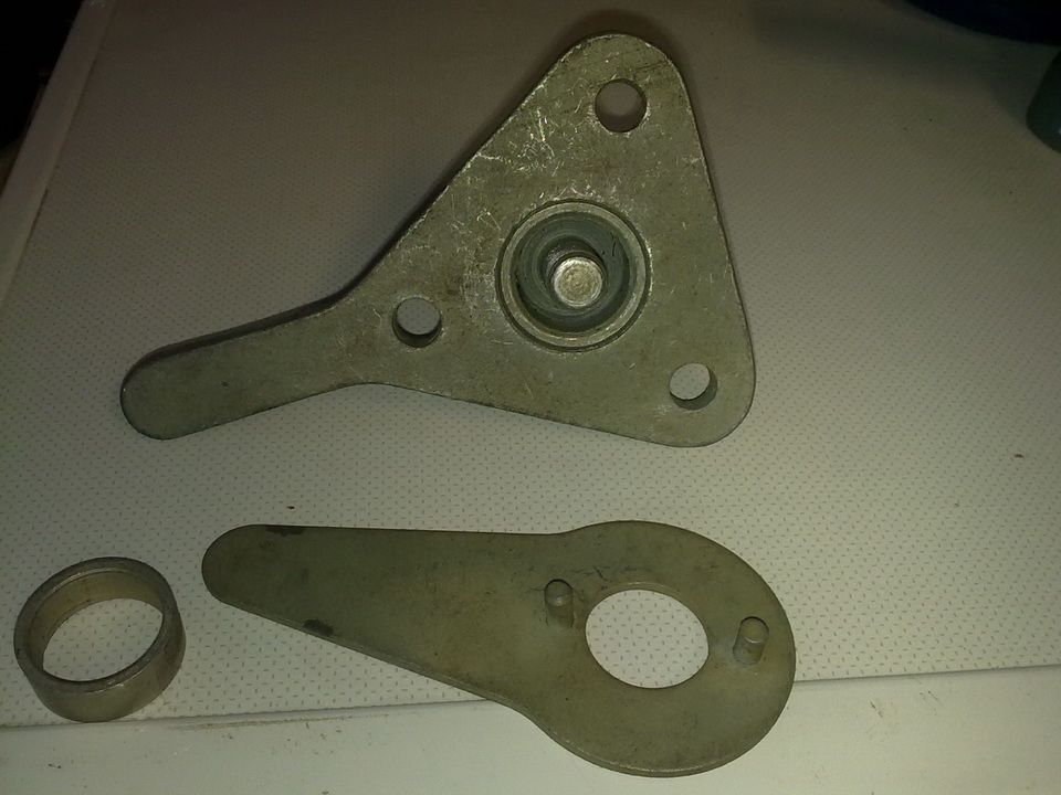

potoki сказал(а):
Съемник самодельный или есть готовые? Где их искать?
Вот такой есть в металле ;D, кому надо, могу дать попользоваться.....

Добавлю  что  при  демонтаже  ротора  -  есть  опасность  закрутив  слишком  длинные  три  болта  -  повредить  обмотки  статора.  Обратите  на  это  внимание.  Много  генераторов  маховичного  типа  -  люди  поубивали  таким  образом  -  по  недосмотру.
Если  съёмник  крепится  шпильками  -  смотрите  чтобы  шпильки  тоже  не  вкрутились  лишку  внутрь  и  не  достали  до  обмоток.  А  то  обидно  будет...
