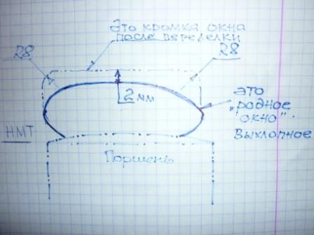

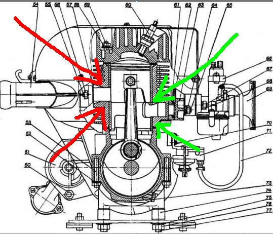

Для сдвига КМ в сторону больших оборотов нужно увеличить предварение выпуска, т.е. увеличить разницу между высотой продувочного окна и выпускного окна. Подъем окна на 2 мм и изменение его, (верхней кромки) формы на квадратное с радиусами 8 мм и дает такой эффект
Простите, Евгений. Можно остановиться и уточнить по простому. Если я правильно понимаю, то надо сточить "клювик" на впускном окне и вообще поднять верхнюю кромку на 2 мм. Выпускной мы не трогаем?
    65,9 КБ · Просмотры: 221
Нет Владимир.Клювик ни в коем случае нельзя трогать. Там стопор по клювику бежит.
Поднять надо кромку выхлопного окна. верхняя красная стрелка. Сейчас нарисую на бумаге(фотоаппарат взял) и выложу.
по зеленым стрелкам выложу чуть позже., но сегодня.

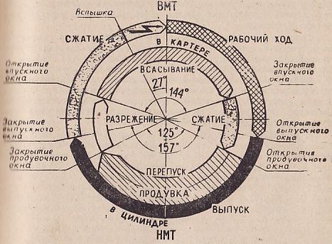

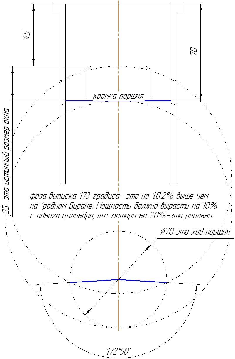

Чем дальше, тем интереснее 🙂 Значит фаза выпуска увеличится от стандартных 157 градусов в большую сторону.

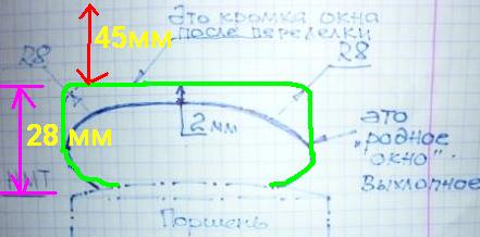

Посмотрел на свой цилиндр  😱  Наверно будет правильнее пользоваться абсолютными размерами. Так, к примеру, форма окна уже напоминает форму переделанного. Не исключено, что это было сделано еще до меня, хотя возможно такой цилиндр пришел с завода.
На сколько это возможно подлезть штангелем, замерил размер максимальной высоты окна порядка 28 мм и расстояние от верхней кромки зильзы до верхнего среза выпускного окна - 45 мм. Это стандартные значения или это уже с увеличенной фазой ?
    15,4 КБ · Просмотры: 218
    41,1 КБ · Просмотры: 244
Владимир! Доброго здоровья!
Вот что у меня получилось: фаза Вашего мотора 173 град.
надо еще пол-миллиметра снять, до размера 44,5
Спасибо огромное! Надо самому то же самое нарисовать, что бы разобраться окончательно.
Евгений! А не затруднит ли Вас объяснить, как конкретно будет зависеть обороты максимального КМ, от ширины фазы выпуска. К примеру, в какую область сдвигается КМ при таком варианте. Где его собственно потом искать 🙂.  Это как то рассчитывается или определяется интуитивно, на основе богатого личного опыта?
Владимир! Трудно сказать как все это рассчитывается-все это всегда делалось опытным путем, при снятии внешней характеристики мотора. Хотя в библиотеке народной есть, более менее, современная книга по 2Т моторам.
Мы всегда рассчитывали по фактору  время-сечение. Строится график -по оси У отрывающаяся площадь выхлопного окна, по оси Х время за которое эта площадь открывается. Получается какая-то кривая второго порядка ( просто кривая на графике), так вот площадь заключенная между этой кривой и осью Х- это и есть фактор время-сечение. На сколько его площадь увеличится ( по сравнению с родным фактором), на столько вырастает крутящий момент мотора, а следовательно и мощность. По всей вероятности и сдвиг момента происходит по тем же зависимостям. Да, кстати, все это справедливо и для впуска.
При постановке клапанов (лепестков) (при установке клапана на цилиндр) этот фактор нужно обязательно просчитывать. Поэтой причине и терпели неудачи ребята, пытавшиеся поставить лепестки на впуск в цилиндр. Этот фактор резко уменьшался. Мягко говоря, уменьшалось пропускное сечение впуска при установке клапана-лепестка. Ставить клапан можно, но только в картер.

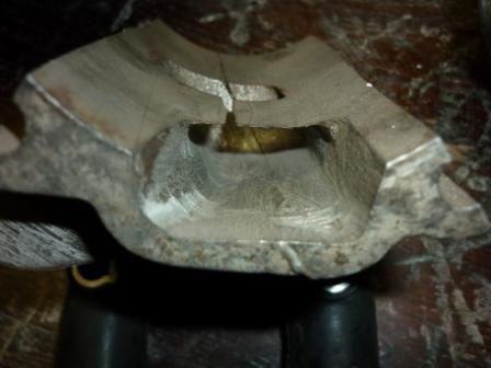

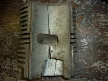

Сегодня немного фотографировал. Пока каким должен быть канал двухканального мотора. Это образец- канал распилен, выпилен как надо и склеен, что бы можно было по нему пилить
    18,5 КБ · Просмотры: 229
    24,5 КБ · Просмотры: 227
Ясно.
Видно, что убраны выступы и переходы плавные. Размеры самих окон меняются или остаются базовыми, просто облагораживается сам канал?
Алюминий на задней стенце гильзы весь срезается ? Или это только кажется от подобного ракурса.
Нет само перепускное окно не надо пилить, да и сделать это проблематично. Пилится только канал и выходы канала в цилиндр. Тут можно сделать одно замечание. Псокольку гильза бурана имеет толщину стенки всего 2,7 мм, то поток из продувочного канала формирует рубаха цилиндра, а именно его передняя и задняя стенки. Особенно передняя-сдесь совпадение канала и окна гильзы должно быть близко к идеальному. Если выпирает стенка рубахи цилиндра в канале, то такой канал заужен. Если выпирает гильза- то стоит вихрь, который расширяет и портит поток, увеличивая при этом расход топлива.
Когда-то лет 20-15 назад мы выпресовывали гильзы., пилили и ставили назад, но после установки гильзы в цилиндр, форма самой поверхности гильзы изменялась, становилась буграми и ямами. Естественно требовалась хонинговка и подбор новых поршней... тогда это было большой проблемой , даже у Нас на Севере. Достаточно нагреть цилиндр (паяльной лампой) и довернуть гильзу, не вытаскивая, нагрев не очень сильный нужен.

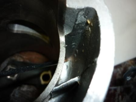

Фото хорошей передней стенки (4 канальный буран)
Да, чуть не забыл- по ширине каналы двухканального цилиндра всегда разные- один шире другой уже.На фото взят максимальной ширины канал. Стенка канала у гильзы 3 мм.

Для совмещения каналов картера и цилиндра,  придется разобрать мотор. И, только затем, прикрутив цилиндр к верхней половинке, можно эти переходы узреть и апраксимировать.

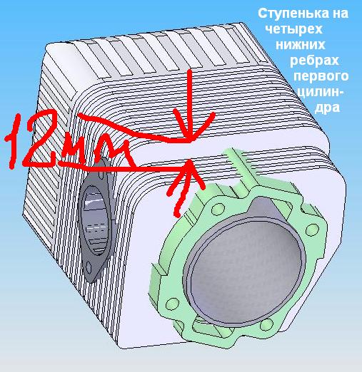

Еще из свежих приколов моего движка, не знаю на сколько полезных, второй цилинд со стороны зажигания имеет срезанные на 12 мм нижнии 4 ребра. На ближнем этого нет.

Доброго здоровья Владимир!
Нет, не только на Вашем...эта приблуда идет от рождения РМЗ-640.
И хорошо если только узреть, а не шарошкой гулять...Кстати, вот как раз несовпадения по картерным каналам редки, но если уж есть, то по полной...
Крепеж, конечно никудышний, но он работает, если правильно собирать мотор.... Т.е. сначала нужно притянуть переходник (сильно) без карбюратора и т.д. и померить прилегание выхлопных фланцев на штанах... там чаще всего полно сюрпризов. Последний сюрприз: левый цилинд- на правой шпильке- 2 мм на левой шпильке 0, правый цилиндр- на правой шпильке 1,5 мм на левой 0. Фланцы обрезали и переварили заново.

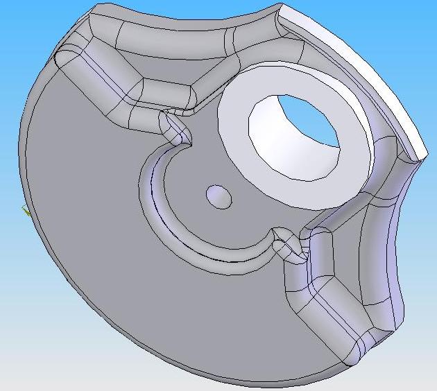

Вот собрался и набросал модельку той единственной щеки, которая валялась под рукой 🙂. Вероятно другие дожны быть схожими. По раскладке в Солиде получается, что масса эксцентричных тел щеки получается [highlight]828,74[/highlight] гр. Естественно +- на точность модели, хотя старался по мере возможностей не сильно наврать.
Смещение центра масс по "Y"  получается [highlight]8,79[/highlight] мм. Как это можно использовать в расчете пока голову не ломал.  Возможно данных пока маловато 🙂
