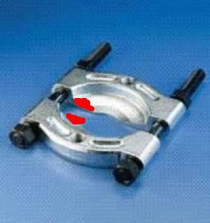

Вчера заказал, сегодня принесли съемничек. Оказалось, что сначала надо доработать напильником. В прямом смысле слова. Иначе все равно не лезет. Красным показано, где отсекать лишнее, что бы получился приемлемый клин.
Но это было начало 🙂 Далее, оказалось, что длинна шпилек расчитана на нормальный съем. А в нашем случае они совсем короткие. Пришлось эти шпильки использовать только как подобие направляющих и на пресе сжимать два сегмента съемника.

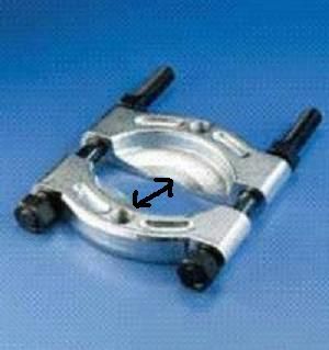

НО, надо быть внимательным, и двигаться без фанатизма. Иначе получится как у меня 🙂 . С дуру прижам и затем дотянув гайки съемника, внутренними острыми краями универсального съемника, впился в ось вал. Причем снаружи это совершенно не видно. Т.ч. надо сначала промерить какой зазр остается и не доводить до предела. Подшипник снимается легко. Труднее немного шел первый, который снимал, царапая  с двух сторон ось коленвала  :-?. Хорошо, что колено учебно-тренировочное, а то совсе жалко было бы.
Ну и теперь подошек к самому интересному. Зазор между щеками порядка 18,5 мм. Соотвественно подобной максимальной толщины нужна проставка. Рессора или что либо другое, но у меня пока ничего такого нет, буду искать неспешно. И соответственно упорная втулка под шатунный палец, диаметром 20-22 мм.

Ребята! Подшипники грамотно снимаются с применением т.н. индукционных колец. Но по причине чрезмерной стоимости оборудования, для конкретного двигателя можно поступить проще. На РМЗ640 для КВ применяются подшипники 76-50306 (вологодского завода) или импортный аналог 6306N C3 (т.е. 306 подшипник с проточкой с зазором больше нормального для компенсации теплового расширения) Берем обыкновенную электроплитку со спиральной нитью и нагреваем ее до красна. Кладем на нее внутренне колечко например от 307 подшипника и ждем пока оно не станет такого же цвета, как и спиралька плитки. Аккуратненько щипчиками (но не для завивки) лучше каминными, берем колечко и кладем его на внутренне кольцо подшипника КВ, ждем секунд 30-60 и поддеваем пошипник двумя отверточками под 180 градусов синхронно carrifully but firmly. Подшипник КВ сходит очень элегантно.
Когда снимите подш. КВ обратите внимание на тоненькое колечко. Оно и регулирует зазор между  подшипником и щекой КВ. При монтаже подшипника на КВ можно поступать аналогично. Нельзя греть кольца подшипников длительное время, ибо происходит их отпуск и кольца становятся мягкими и подвержены повышенному износу.

Он  требует  ловкости  рук  и  некоторого  расположения  звёзд.  Подшипники  лучше  тянуть  конечно  не  ледяные  с  улицы  -  а  сначала  слегка  погреть  -  например   строительным феном  или  над  плиткой  подержать....  Температура  -  градусов  40 - 50  не  повредит.  Потом  снимаешь  съёмником  -  как  ты  и  делал.  Сводить  половинки  до  отказа  -  не нужно.  Процесс  сближения  половинок  -  лучше  прекратить  например  на  1 - 2  мм  не  доходя  до  вала.  Для  этого  можно  вставить  в  зазор  шайбочки.  Тоесть  надеть  их  на  стяжные  болты  -  если  на  глаз  не  надеешся....  В  качестве  промежуточных  вставок  под  пресс  я  использовал  некондиционные  поршневые  пальцы  от  разных  моторов....
Диаметром  16  -  18  -  22  мм  -  этого  добра  на  мотосервисе  -  где  я  работал  -  много  по  углам  валялось....  Пальцы  от  пресса  -  держи  подальше.  Хочеш  придержать  подставленный  палец  -  пользуйся  длинными  переставными  пассатижами....
