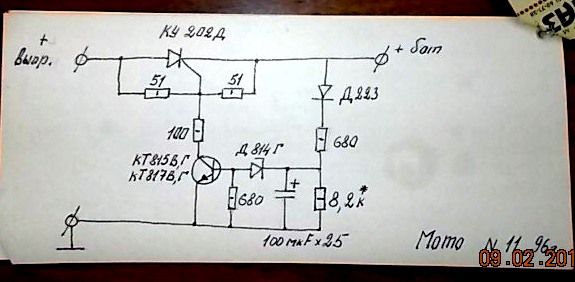

filonovicg1938 сказал(а):
[highlight]При установке разветвления на диодах нужен специальный самодельный регулятор напряжения. Если бортсеть эксплуатировать без регулятора напряжения то оба аккумулятора закипят, но маленький из строя выйдет первым[/highlight]
SinglFather ---- почему -же ошибка? Вариант первый . Выпрямитель мостовой общий (ток пульсирующий). Далее : к выходу моста подключены два потребителя : №1-тиристорный регулятор для основного аккумулятора. №2 - развязывающий диод - тиристорный регулятор аккумулятора для зажигания. Схемы тиристорных регуляторов для генераторов с выпрямителем описывались неоднократно, в том числе авто-мотолюбителями они просты и надежны, поэтому здесь не описываю.    Вариант второй. На штатном генераторе катушку зажигания (ВЫСОКОВОЛЬТНАЯ , на выходе до 300 вольт) заменяем второй генераторной катушкой. В этом случае половина генератора со своим выпрямителем и регулятором ( если АКБ ёмкостью менее 45 а.ч. нужен регулятор)   заряжает стартерную батарею , а вторая половина генератора со своим выпрямителем и регулятором обслуживает только систему зажигания . При втором варианте обе половинки генератора равноценны штатному генератору снегохода.
У Вас опять ошибка. Два тиристорных регулятора паралельно не включаются, потому, что это импульсные ключи, замыкающие выход генератора.

SinglFather писал : "У Вас опять ошибка. Два тиристорных регулятора паралельно не включаются, потому, что это импульсные ключи, замыкающие выход генератора.
Думаю, что нет смысла в этом направлении что-либо выдумывать.  Многолетняя практика проб и ошибок отделила контур зажигания от всего остального оборудования в самолете.
Считаю, что так нужно поступать и дальше."
------------------------------------------------------------------------------------                                         Конечно же Вы правы !   Но при условии , что применяется параметрический стабилизатор , тупо закорачивающий выход генератора. Если же применяем стабилизатор, пропускающий ограниченную мощность, а на его выходе - ёмкость ( конденсатор достат. ёмкости или (лучше) аккумулятор) , то от одного источника могут работать несколько стабилизаторов, не мешая друг-другу.
    26,9 КБ · Просмотры: 150
Простите , неправильно покрасил - но покрашенный текст можно прочесть в сообщении №2555( у вас опять ошибка и т. д.........)
Не сразу ответил - пришлось покопаться в тетрадках и, простите моё невежество, не сразу сумел вставить изображение. Далее.   Тиристорные регуляторы подобные приведённому на схеме , нарисованной от руки,  применялись на европейских автомобилях рабочим объёмом до1,0 литра в 70 - 80 годах прошлого века. Генераторы этих автомобилей  имели ротор с постоянными магнитами - обшепринятый способ регулирования напряжения ( изменением тока ротора) применён быть не мог.  Прочесть об этом подробнее и СРАВНИТЬ со схемой (скопированной от руки из журнала "МОТО"- издавался в СССР),  можно в книге "ЭЛЕКТРОНИКА В АВТОМОБИЛЕ" автор Бела Бун , первое издание - 1979год, перевод с венгерского. Главное отличие , применяемых на европейских автомобилях регуляторов, это то , что они были 3-фазными ( 3 тиристора и 3 диода) Там приведены две схемы - без применения ШИМ в управлении тиристором, и ещё одна , с применением ШИМ.  Строго говоря, тиристор в этой схеме регулирует количество пропускаемой энергии а нагрузка (любая активная и ёмкостная - аккумулятор , нагрузочное сопротивление -  напр. лампа, конденсатор, достаточной ёмкости) является параметрическим регулятором напряжения

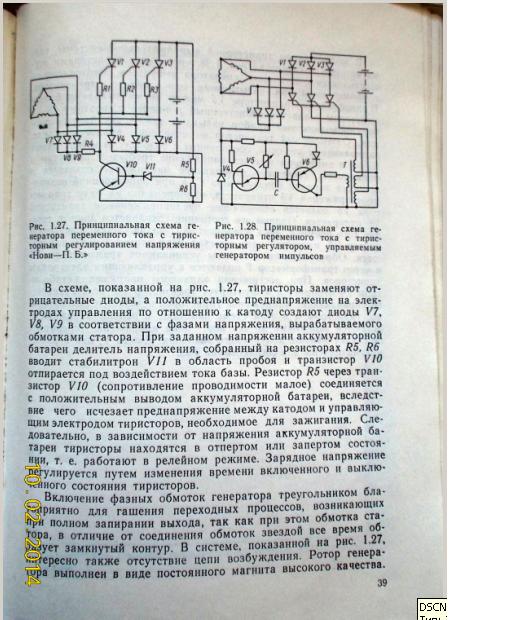

А вот схемы и текст из этой книги (выдержки)
    68,3 КБ · Просмотры: 118
Согласен, но это стабилизаторы импульсного типа последовательного включения, от применения которых отказались.
Проблема здесь в том, что включенный тиристор можно отключить только сняв напряжение, т.е. обнулив протекающий через него ток. И если тиристор включился, то его уже не отключишь. По этой причине от генератора в нагрузку приходит никак не ограничиваемый регулятором импульс максимально напряжения, и этому соответствует импульс максимального тока в нагрузке.
Кроме этого контроль напряжения осуществляется по результатам воздействия предыдущего периода импульсного тока, т.е. нет прямой обратной связи.
Всё это приводит к существенным пульсациям напряжения, и из-за этого кроме лампочек к такому стабилизатору цеплять ничего нельзя даже при наличии аккумулятора и конденсатора большой ёмкости.
А подключать к генератору несколько таких регуляторов действительно можно, но только работающих на активную нагрузку. Но есть ли в этом смысл?
Если argentavis применит на выходе регулятора аккумулятор (АКТИВНАЯ НАГРУЗКА) , то применение системы зажигания ВАЗ (переднеприводные карбюраторные модели) не составит труда. Эту систему мы применили на парамоторе с аккумулятором менее 10 А.Ч. ( точно сей момент не вспомню), аккумулятор от блока бесперебойного питания компютера. Стал очень лёгким запуск (карбюратор поплавковый) , ровная работа , выросла тяга . Самый долгий полёт в этой конфигурации более часа, и двигатель ещё не "высосал" аккумулятор. Ток потребления , замеренный на неработающем двигателе не превышал 0,5А. , на мах. оборотах - 0,7-0,8 А. ( двигатель одноцилиндровый)  Аккумулятор в полёте не подзаряжался - на парамоторе отсутствовал генератор. Аккумулятор свинцовый , гелевый ( непроливайка), Сегодня в продаже есть уже и более современные аккум. Таки дела.
