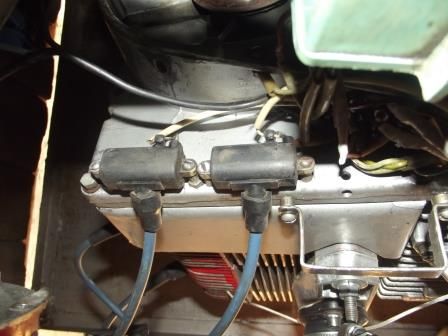

Доброго времени суток уважаемые форумчане! Мне достался двигатель который раньше стоял на дельталете, старый хозяин утверждает, что на нем он славно летал. Я провел капиталку,после чего завел для обкатки, заработал как у нас выражаются (шулдер-булдер). Зажигание выставил по меткам как было и раньше, вот только УОЗ пока не выставил, почему то мне кажется всему виной катушки зажигания, хотя может все не так, как я думаю. Кто нибудь может мне пояснить от чего такие катушки, на них ни чего не написано, впервые вижу такие, кто то пользовался таковыми.

MORGAN_JG-53 сказал(а):
Доброго времени суток уважаемые форумчане! Мне достался двигатель который раньше стоял на дельталете, . . .Кто нибудь может мне пояснить от чего такие катушки, на них ни чего не написано, впервые вижу такие, кто то пользовался таковыми.
Катушки очень похожи на те - что применяются на бензопилах Урал и Дружба  или на советских лодочных моторах. Лодочные чуть больше бензопильных. . . По фото трудно понять размер. Такие катушки советские были приличные. Новодельные - часто бяка.

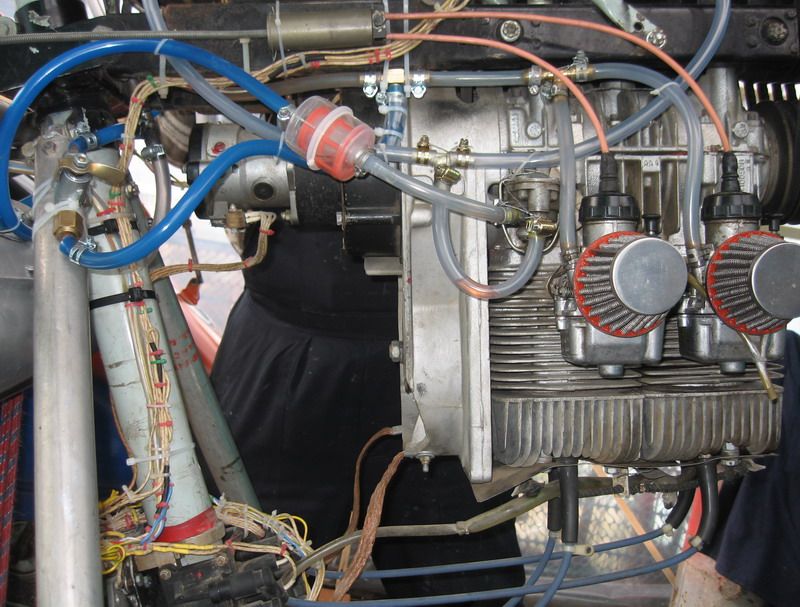

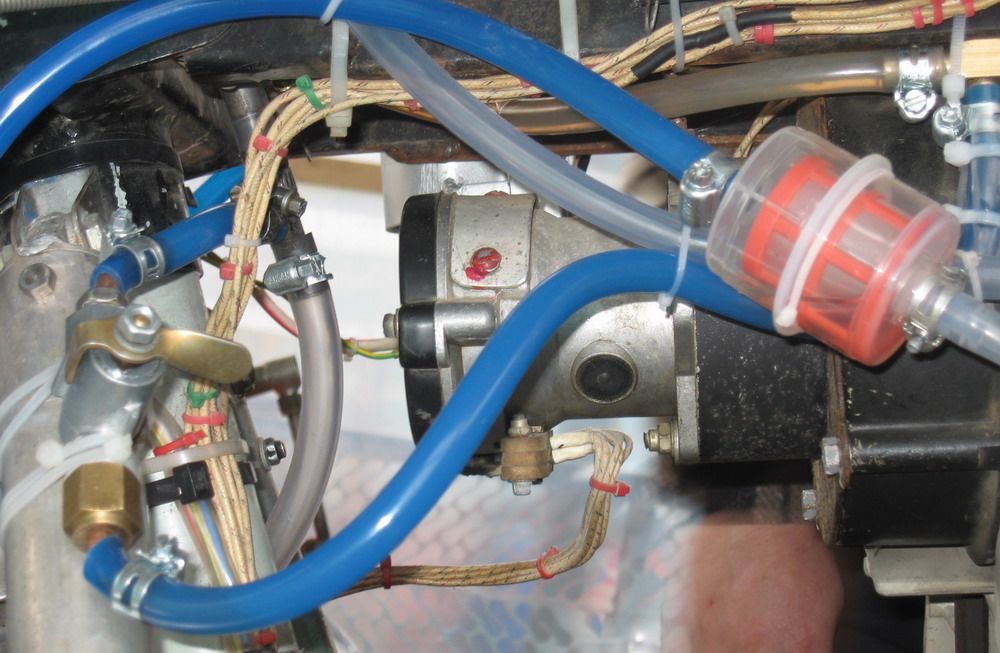

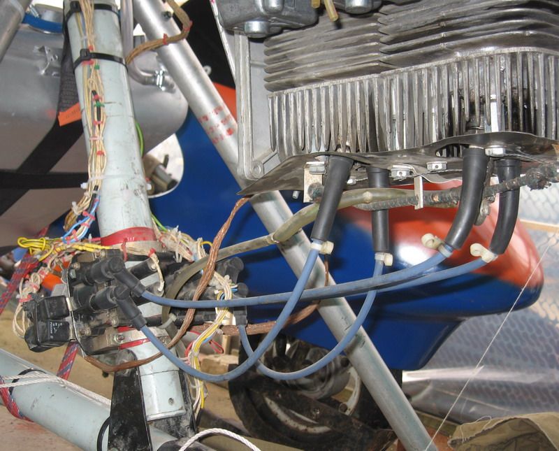

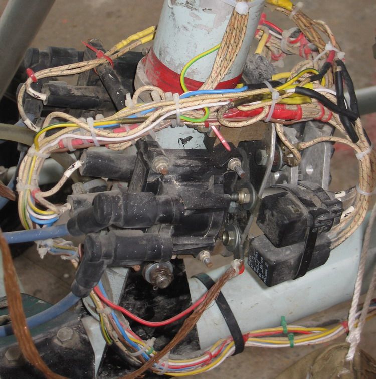

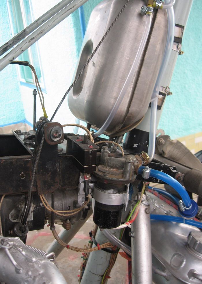

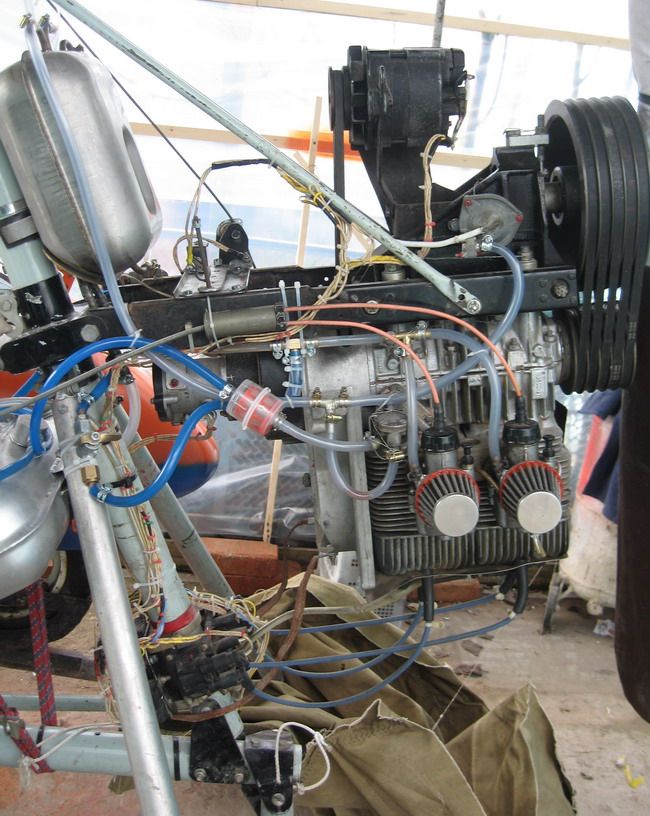

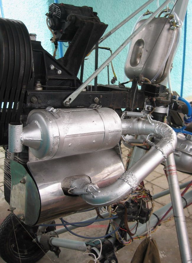

Когда-то давно такой Буранчик делали...
    104,2 КБ · Просмотры: 166
    98,6 КБ · Просмотры: 136
    100,2 КБ · Просмотры: 159
С двойной системой зажигания, с дублированной топливной системой и расходным баком на 3 литра. Карбюраторы К-68 с жиклёрами от родных К-65, насколько помнится.

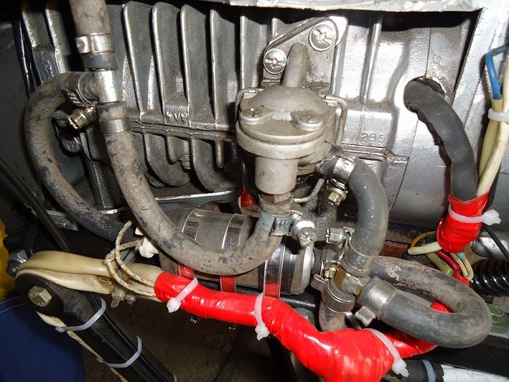

Всем доброго вечера, столкнулся с такой проблемой, на РМЗ-640 стоит вакуумный бензонасос, и почему-то у меня, как только я подымаюсь выше 500 метров перестаёт качать топливо, здесь я садился без движка.   https://www.youtube.com/watch?v=VbZL-uWosKc
Может кому пригодится, поставил я параллельно штатному бензонасосу электрический насос вот так выглядит.
    97,5 КБ · Просмотры: 144
И всё Супер двигатель работает устойчиво на разных высотах вот проверял свыше 1000 метров https://www.youtube.com/watch?v=rx29GgrH_rU
