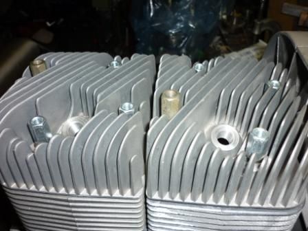

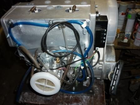

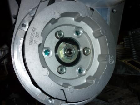

Вот выкладываю о новом поступлении.
Приятное впечатление о цилиндрах, головках, картере, вентиляторной крышке. Качество-класс. Кстати карбюратор Микуни.

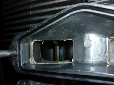

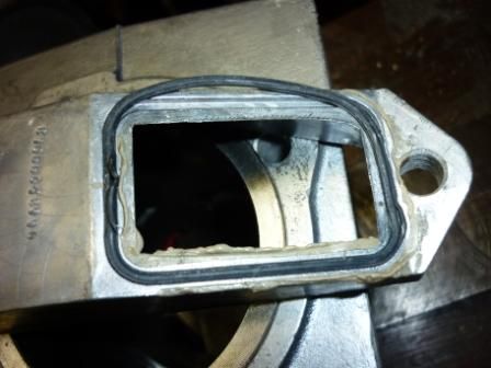

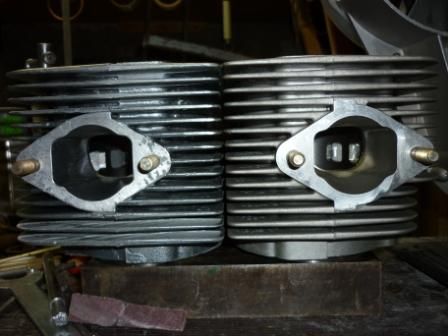

Но без дегтя никак нельзя оказывается.
Левый впускной патрубок перекрыт приливами со всех сторон, по 3-5 мм!.
Уплотнение торчало из переходника. Герметика наложено "отдуши".
Ну и на ребрах левого цилиндра нет фрезеровки для прохода потока. Причем на правом фрезеровка есть, хоть и грубая.

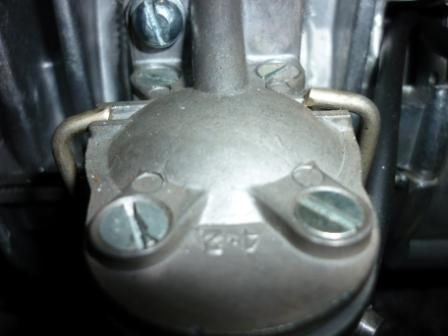

Отдельным постом о насосе. Из-за такого крепежа, 1992 году, зимой, на высоте 70 метров, вот такая приблуда, чуть не стоила жизни моему другу-насос раскрылся и разлетелся(вместе с мотором Вихрем). Бензин, сифоном, продолжал течь, до самой земли.
    17,1 КБ · Просмотры: 196
Это технологический прилив.На новых типах картеров его нет.
Этот прилив мы спиливали  на своих буранах.
А по насосу я не о винтах, а о загибах скобки...загибы и на этом насосе рзогнуты
На нижней половинке картера под каждым цилиндром есть пара отверстий, заглушенных болтами. На картинке № 19 и шайба с ним.
Зачем они нужны? Можно ли выкинуть лишнее железо и просто заварить  к примеру. Или заклеить.
Согласно мануалу-для слива топлива из кривошипных камер при переливе,но ни разу не слышал,чтобы ими кто то пользовался.

Эти два отверстия, действительно для слива, всего скопившегося в моторе. Дело в том что на снегоходе в былые времена использовалось масло МС-20 1:33 (и просто склизкое), от такого соотношения и зимней эксплуатации, да и вообще бог знает от чего, в картере столько было "всякого добра"... а удалить не разбирая мотор нельзя. А так- поршень вверх и через впускное окно промываешь весь картер. Мы так на буране смазывали шатунный подшипник. Брызгаешь из шприца масло на шатун и оно стекает в подшипник.

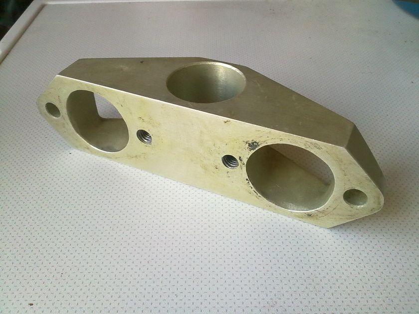

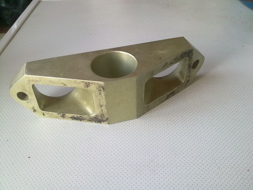

Ставили 2 карбюратора. Большой мощности они не дают, а вот настройку по цилиндрам- дают и благодаря второму карбюратору можно снизить и выровнять температуру по цилиндрам. Добивались разницы в 5-12 градусов (от времени года и погоды сильная зависимость)
для Xboct, переходничок будет  вот такой, подвезу... 🙂
    79,7 КБ · Просмотры: 208
    81,3 КБ · Просмотры: 194
Доброго здоровья Всем!
Хороший переходник. К нему надо две эбонитовые или дюралевые проставки.

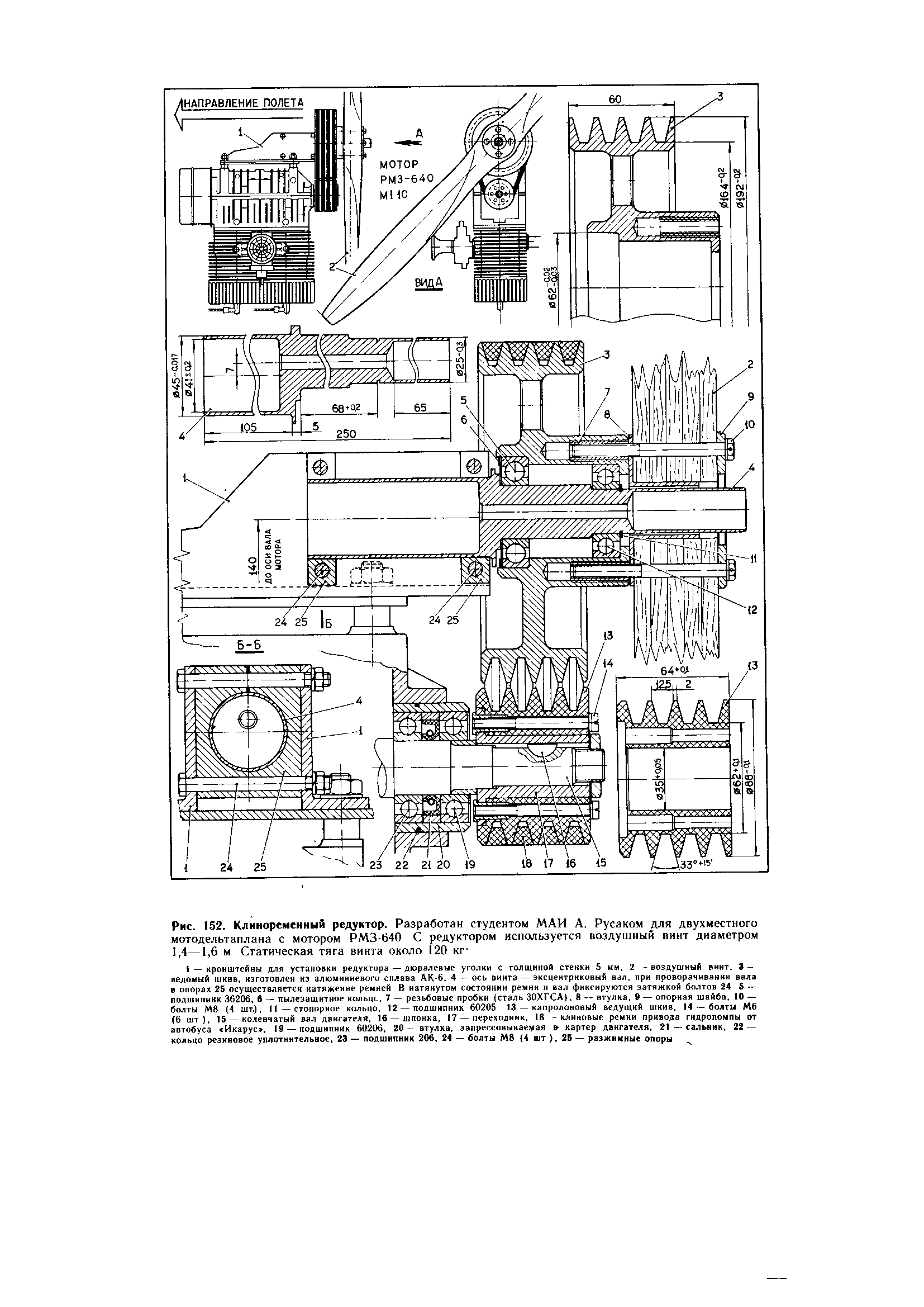

Просто конструктор, который её придумал, отошел от привычного редуктора. И на сколько я понимаю, подобный редуктор можно применить как толкающем, так и в тянущем варианте. На эти мысли наводит бо-о-льшая гайка, которой со стороны винта крепится ось. Но что внутри, пока не знаю.
Владимир! Добрый вечер!
К нулю... это интересно. В принципе, такого не должно быть.
Ошибка?...
По поводу редуктора-это "стандартный" ременной редуктор. Там внутри, кроме двух подшипников и распорной втулки  ничего не должно быть.
