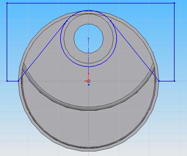

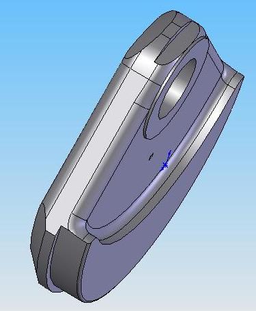

Ошибка? Возможно это ошибка, ставить такой коленвал на мотор 🙂. По расчетной-модельной части сильно ошибиться сложно. Да и просто сравнивая коленвалы разных мотороа, Буран выпадает из нормального ряда своим видом.
Подрезав щеки, почти по типу как У Алекса М, сразу получается коэффициент в реальной области 0,56 или около того.
Завтра еще поиграюсь с "нарезкой" и расчетной частью.

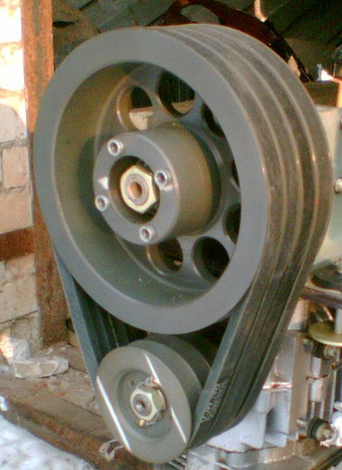

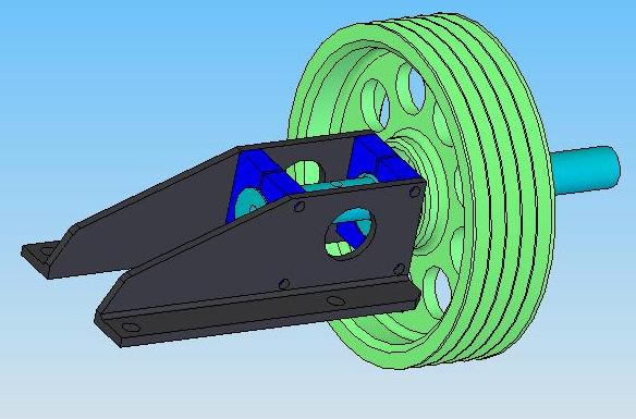

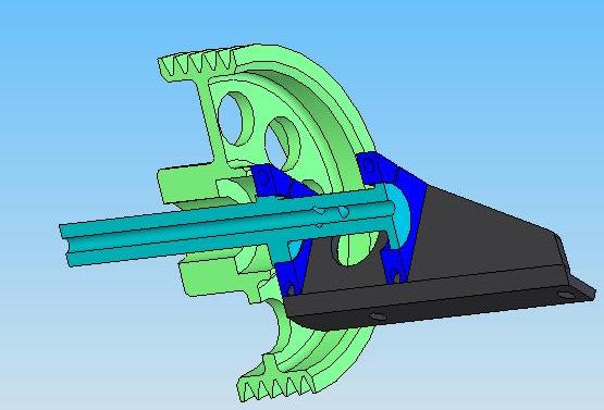

Редуктор, что на картинке, у меня такой есть на другом моторе. Частично есть сборка модели. А тот, что на фотке, при первой схожести, имеет отличие в конструктиве.

babeiko сказал(а):
надо глянуть свой..
глянул... 🙂,эксцентриковый  вал короткий, втулка садится на направляющие шкива, далее винт,и шайба...
    54,7 КБ · Просмотры: 209
    36,2 КБ · Просмотры: 199

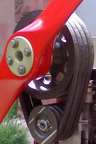

И ещё, по поводу редуктора, хочу предупредить. Правда мысль не моя (получил её в МАИ от Данилюк В.Г.). Но ведь это вопрос безопасности, правда? Так что моя совесть чиста.
Бывали случаи облома оси ведомого шкива в уступе (переходе с диаметра на диаметр), поэтому мне рекомендовали в осевом отверстии оси пропустить страховочную шпильку.
Всем безопасных полётов.

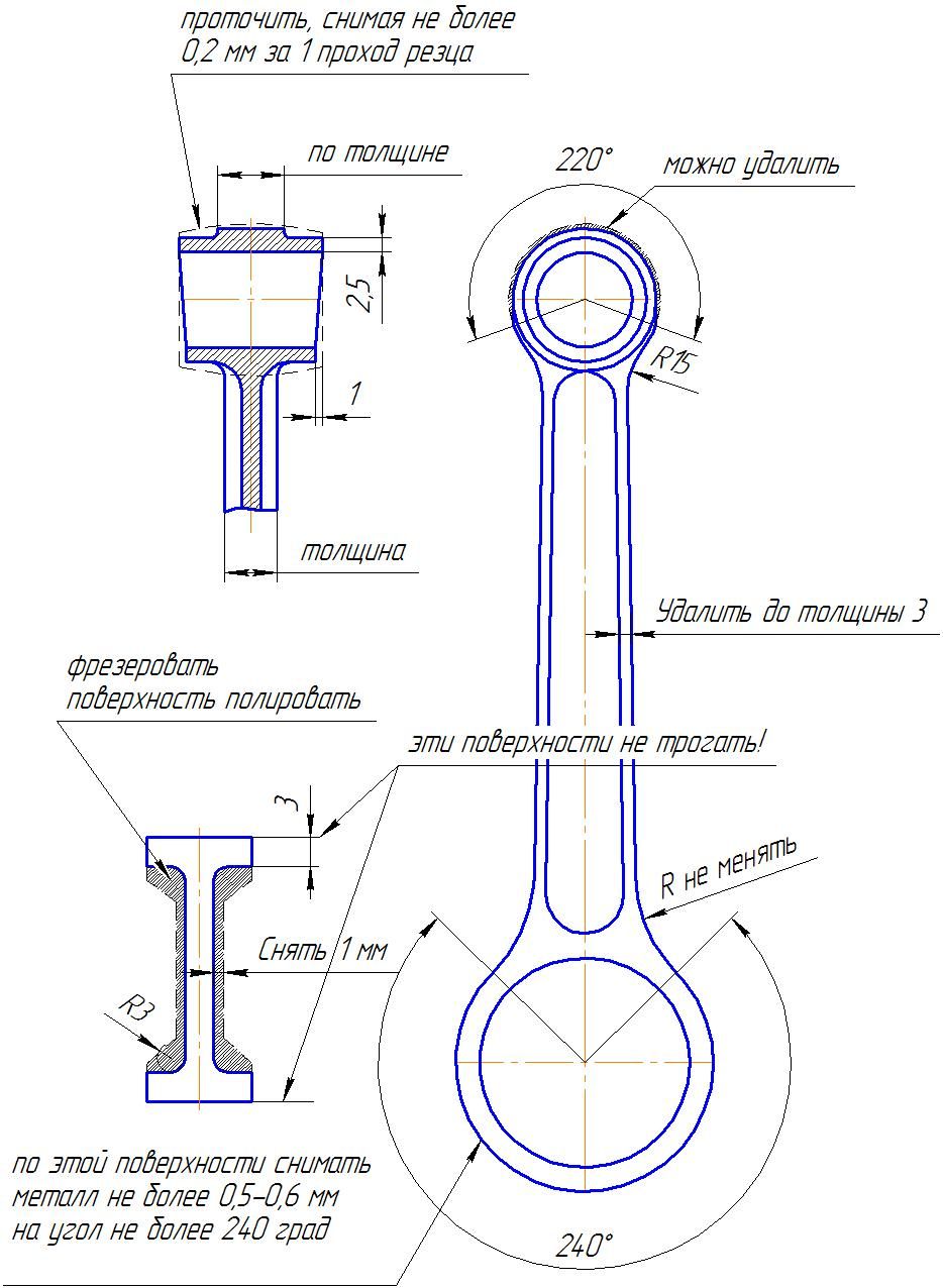

Прежде чем в реале пилить щеки колена, сначала придется утрясти вопрос масс и геометрии. К примеру у меня цилиндры малый (М) и средний (С). Поршень на малом весит на 2,6 гр больше среднего. Шатуны - там вообще отдельная тема наверно. У щек вообще даже форма отфрезерованного противовеса разная  😱, не говоря о размерах.
Для более или менее четкого подгона коэффициента надо уравнять и все вокруг.  Собственно вопрос, где МОЖНО и где НЕЛЬЗЯ пилить на поршне и шатуне.

Что можно сказать... заматериться...так ведь выпрут с форума. Я на щеки, естественно, обращал внимание. Одни имеют поверхность после штамповки, другие следы от резца, общим всякого было...
И ось у нас лопнула именно в этом месте, после 20 часов работы редуктора. Причем лопнула у меня в воздухе (слышен треск на видиозаписи), а винт с осью и шкивом отвалился у друга, в следующем вылете, через 6-7 минут после отрыва.

На поршне можно пилить юбку, но не конце, а чуть выше оси пальца. Можно на днище изнутри, но не в центре днища. Можно снять лыски на верхней поверхности поршня, в районе перепускных окон.
Шутун всегда пилили по головке, выше оси пальца. Если тело -то полку "двутавра". Нижнюю головку можно пилить, т.е. снимать металл по поверхности всей головки.

По поршню- можно снять( после выравнивания весов) без ущерба 6-7 грамм. Можно и больше, если уменьшить на 1 мм толщину днища. В этом случае нельзя снимать металл с внутренней поверхности днища. Но много эти подрезки не дадут.
Мы лет 18 назад "убрали" с вихревского поршня разницу в 29! грам и еще облегчили на 10 грамм. За счет днища, лысок на днище. Но такие супероблегченные поршни долго не работают. Если снимать металл с нижней части юбки, утоньшая стенку поршня, то при работе поршень деформируется в овал, а потом срабатывает эффект усталостного разрушения и все...капец-шукаем внизу плошадку.
С шатунами тоже много всего проделывали. Из двутаврового делали тавровое. Делали ромбик, даже сваривали, причем обычным электродом. Но после таких "доработок" никто не может Вам сказать с какого часа ресурса надо ходить вокруг аэродрома и не ниже 100 метров.
Едиственное, что выполнялось всеми гоночными механиками -если снял на шатуне металл-отполируй эту поверхность.

Владимир.Нужно немного времени.Пытаюсь рисовать.
Ну вот, примерно так! А по поршню, завтра вечером выложу.Проще будет если укажу удаляемые места фломастером.
Особо нужно обратить внимание на проточку верхней головки и фрезеровку нижней. Съем не более 0,2  в обих случаях.Резец заточенный с нуля и фреза должна быть с нуля. Если это не соблюдать верхнюю головку заминает резцом, а нижней делает элилпс. Нижнюю головку я обрабатывал напильниками.

На счет проточки верхнего на токарнике - никак это представить не могу. Как же зажать шатун надо и как он вращаться то будет? К тому же у меня явно смещенное в сторону посадочное отверстие.
Может фрезернуть на поворотном столе ? И верх и низ.
Полки двутавра не трогать - это логично. Опять же в моем случае наружнии поверхность одной стороны хуже другой  :STUPID. Сдается мне, что если их для начала хотя бы сделать ровными, без зазубрин и отполировать, то хуже не должно стать.
Обточка вехней головки:
точим оправку подиаметру внутреннего отверстия головки в плюсе 0,00-0,005 (головка должна просто плотно сесть на оправку. Длина оправки  по ширине головки. Надевается головка, затем конусом с плоским концом поджимаеся, слегка, головка и протачиваеся.Вторую сторону аналогично. Оправка дает приемлимую точность исполнения операции.Конус фиксирует головку. Оставшуюся непроточенную, по "толщине" часть головки, как правило снимали напильниками, так надежнее, чем на фрезерном станке.
Для нижней, если на фрезерном станке, тоже оправка нужна, только прижимается шатун гайкой с шайбой, по наружному диаметру нижней головки.
Владимир! Завтра после работы разберу шатун днепра и сфотографирую , на нем выполнено все что на эскизе.
PS.Можно облегчить палец. Проточить (только протачивать) конус 1:30 с обеих сторон пальца, оставив на торце толщину стенки 1.5 мм. Технология расточки таже-не более 0.2 за один проход. Мы на "вихре" сделали этот конус разверткой, так палец не влазил в поршень от удара молотка весом 1.2 кг. после второго удара все пошдо в переплав. Фаску на пальце -по внутреннему диаметру нельзя трогать, она должна остаться, иначе сгрызает за "часы" стопорные кольца.

Зато оказалось, что бы из хрен знает какого колена Бурана получить коэффициент 503-го равный 0,44, достаточно обрезать щеки по прямым и круглить углы радиусом 5 мм.
Облегчая поршневую и шатун, коэффициент подрастает к цифре 0,5.
И никаких чудес. Все банально  :IMHO
