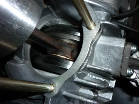

Правильно ли будет, если я помимо подгонки по весу поршней с пальцами, кольцами, подшипниками и стопорными кольцами подгоню вес шатунов положив картер на бок взвесив шатуны на весах и убрав лишний металл с шатуна имеющего больший вес?

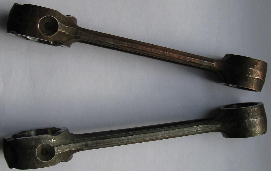

С одной стороны хорошо сделать хоть что нибудь, что приведет к симметрии. С другой стороны, когда я взвешивал отдельно головы шатуна, то это были еще те танцы с бубнами. Потому как при кажущейся горизонтальности шатуна, значения могли быть +- 2 грамма. Очень сложно ТОЧНО будет сбалансировать.
Далее. Вот у меня к примеру шатуны имеют разницу в массе 10 гр. Попытался найти, где эти 10 гр могли спрятаться на одном, чего нет на другом. На самой головке практически ничего найти невозможно. Некоторое утолщение, точнее видимая разность толщин наблюдалась в переходе с двутаврового тела шатуна на радиус кривошипа. Но это уже в картере. Возможно, если это не погрешность измерения, у них отличается толщина стенки двутавра. В любом случае литье шатуна - безобразное. Особенно на фоне шатунов 503. Как бы и силовые толщины схожи, если только полки двутавра повыше будут, но все все ровно и симметрично.
Даже стало интересно, Тайгу 500 так же делают или с качеством Бурана.
Одним словом, затея подгонки массы головок шатунов на собранном моторе - не реальна  :IMHO А в теории конечно лучше сделать. Хотя разница массы шатунов будет все равно. Слишком мало её приходится на голову.
ЗЫ. Кстати вот такие шатуны, вот с такой поверхность ребер. ИМХО напильник, шкурка и полировка им необходимы.

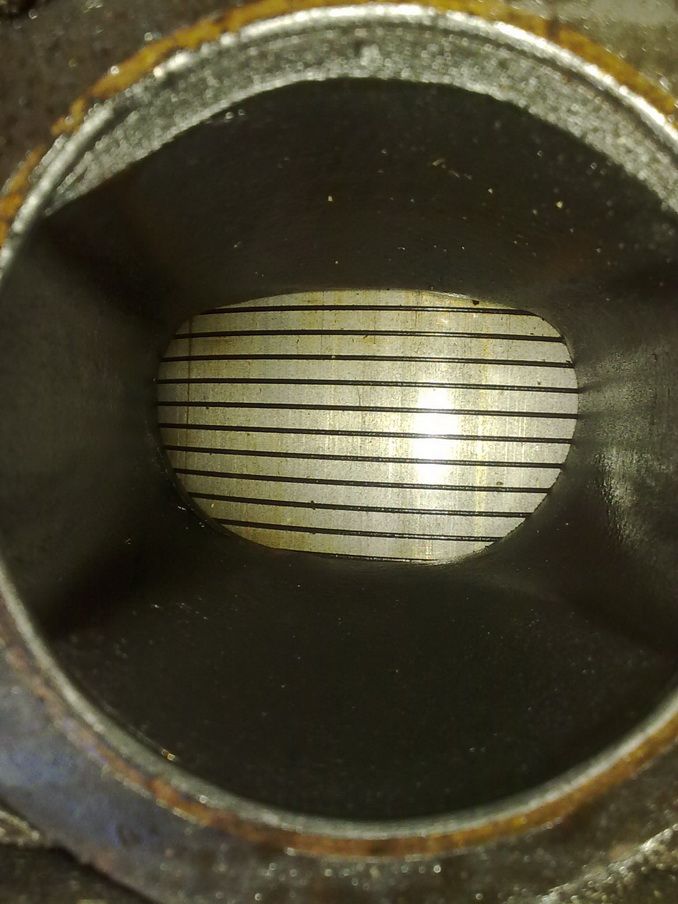

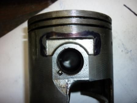

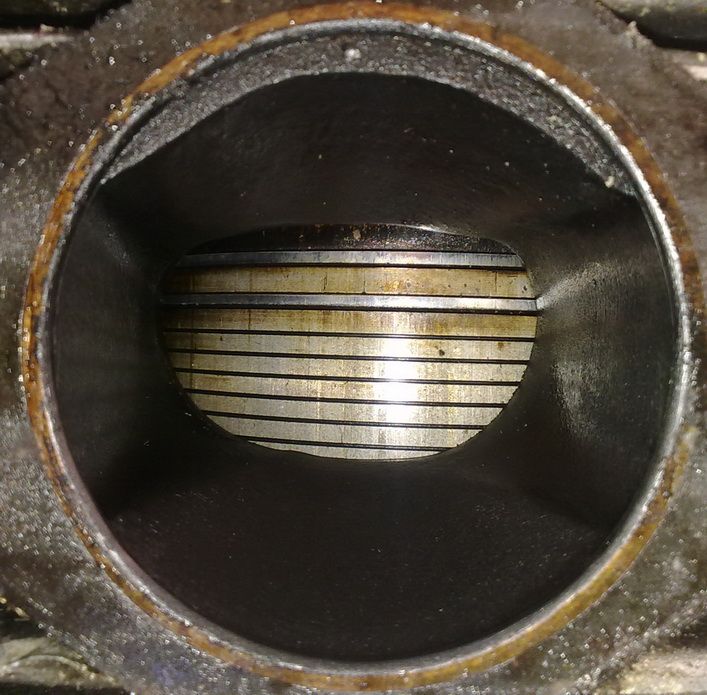

Всем привет! Обнаружил с удивлением, у себя на Буране- вот такие поршня, такого раньше не встречал, риски по всему поршню, кто нибудь может, прокоментировать сей девайз: 😀

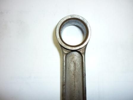

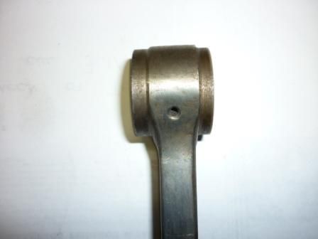

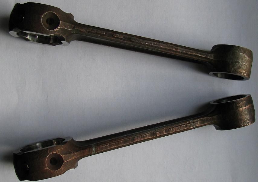

Не только на Тайге но и навых Буранах, качестве штамповки шатуна, знАчительно выше, чем выложенные Вами. Все эти наплы надо аккуратненько, без следов прижога (синева) спилить и заполировать.
Выкладываю форму головки и фрезеровку тела шатуна. Полки не полированы -пока ( некуда ставить, мотора нет)
Не удивляйтесь! Таких девайсов было много. Впервые такие канавки увидел на "ледовой Яве" 1986 году. Это масло удерживающие канавки. Такой девайс, совместно с рисками на гильзе хорошо защищал двигатель от прихвата. И на высоких оборотах создавал условия для работы пленки масла, практически без разрыва пленки. Поршень с такими канавками требует частой очистки (кнавки коксуются и преращаются в наждак). при неправильном выполнении канавок юбку поршня обрыволо, сечение  канавки должно быть овальным. Сейчас другое видение проблемы смазки, но это уже другая тема.

Дима! Уже Евгений обяснил. До кучи почитай этот пост http://www.snowmobile.ru/forum/viewtopic.php?p=742036#p742036 или всю ветку. 🙂 Мне понравился такой креативчЭг.
file.php
Судя по всему спортсмены именно так уже очень давно поршни смазывали. Точнее масло задерживали.

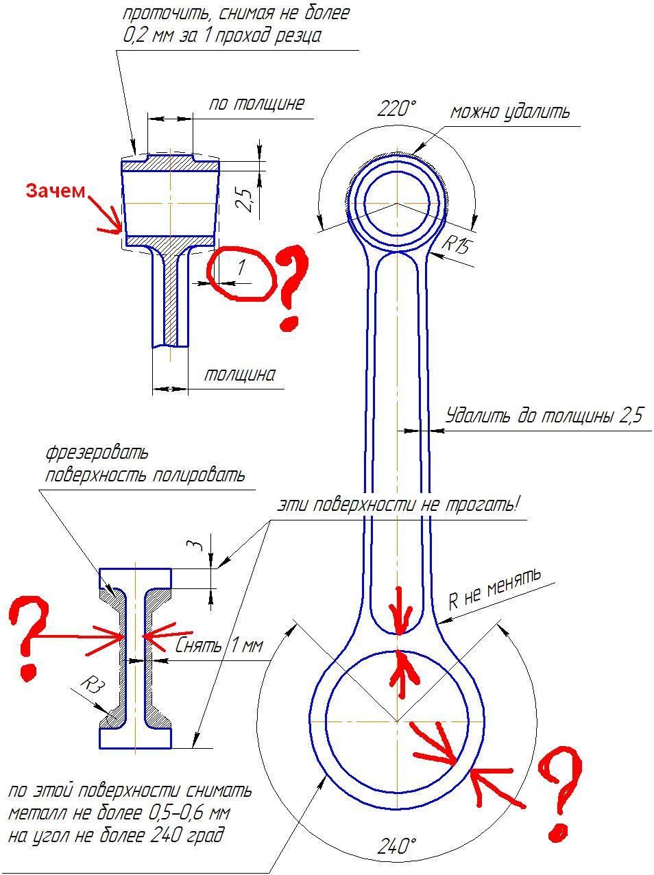

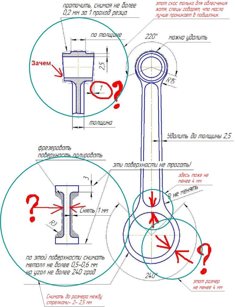

По Вашей картинке шатуна. Можно привести цифры, сколько должно остаться металла в дополнение к той информации, сколько снимать. Мали ли, если будут какое расхождение, что бы не перестараться 🙂
    148,7 КБ · Просмотры: 254

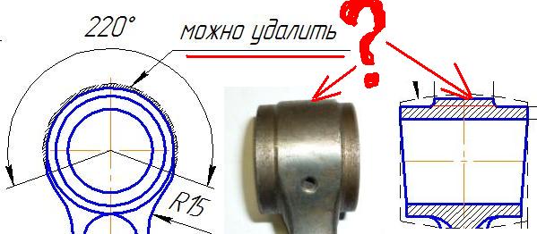

Владимир! можно и не делать скос боковых поверхностей на верхней головке.Такой скос, если не ошибаюсь дает снижение веса около 4 грамм, ну а остальное по рисунку. Поршни выложу завтра ( шайбы на колен вале) .Поршень новый, хозяин не разрешил снимать, а старый просто грязный, фломастер на нем не рисовал, надо отмывать.
В принципе фрезеровал тело шатуна так: заглубляешся фрезой пока не будет поверхность чистая и+ еще 1 мм.
    100 КБ · Просмотры: 387

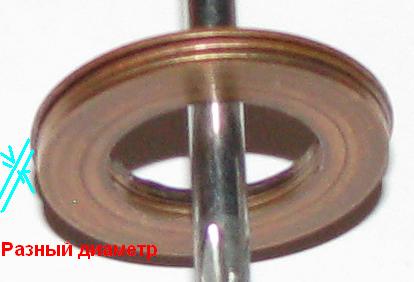

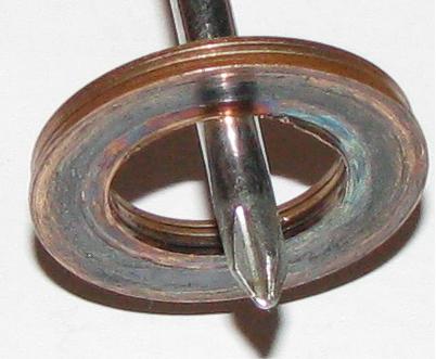

Выкладываю фотки шайб с 503, вид с двух сторон

Доброго здоровья Всем!
Владимир Выкладываю шайбы бурана. Двигатель новый 1.5 месяца в работе небыл. Кстати на фотографии не видно наверное, но тащека которая ближе к выходному концу вала, без следов мехобработки, поверхность после штампа. Ближняя щека обточена на 5 класс поверхности (Чистовая обработка)

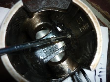

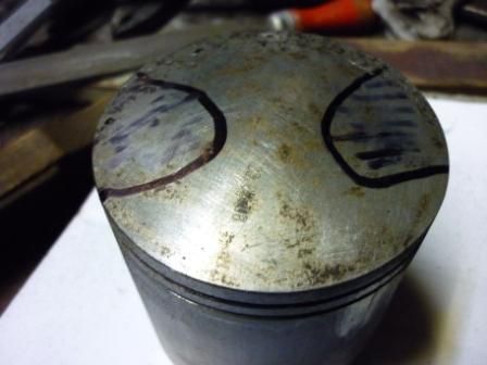

Ну а это обещанное. Черным фломастером обведены места которые можно "чикать"
Замечательно! Со второй фоткой вопросов кажется нет. По двум другом, боюсь без дополнительных пояснений и инструкций не посвященному человеку будет не просто понять. На сколько глубоко и плавно углубляться по первому варианту и чесно говоря плохо видно на заключительной.
Согласен Владимир! Тут нужен пример.К сожалению на сегодняшний день у меня нет поршня ,что бы все это продемонмтрировать, но ищу лихорадочно. Может даже в ближайшие дни удастся найти поршень. Этот ,что на фото забрали на запаску, на нем можно "вернуться".

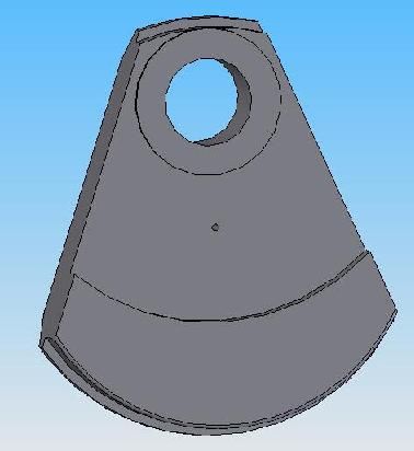

Возвращаясь к балансировке коленвала. Можно её осуществить с минимальными отсечениями, а можно с тем же коэффициентом, отмахнуть еще железа. По массе в сумме на всем колене, можно облегчить на 0,5 кг. Не беря в расчет заполнение объема камеры кривошипа, уменьшение массы колена будет сказываться на разные характеристики.
1. Обороты Х.Х. И тяги на этих оборотах. Не случайно, к примеру, снегоход Буран славится не скоростными свойствами, а именно тяговитостью. Т.е. бОльшим моментом на меньших оборотах. А это прямое действие большого объема цилиндров, большого и моментного коленвала (читай маховика.). Собственно нам то все это не нужно. Обороты требуются большие, ВВ имеет весомый момент инерции (сам себе маховик).
2. Динамика раскрутки. Для наземной техники - это актуально. Для винта - пожалуй нет  :-?.Чуть быстрее или попозже это произойдет, не со светофора  же стартовать  ;D
3. Как влияет на максимальные обороты и мощность большая или меньшая масса коленвала - не понял, не нашел.
4. И самое главное. Рессурс и надежность. Как это в нашем случае скажется, так же не ясно. Во всяком случае мне 🙂. Любое использование мощности, чем больше тем сильнее будет снижать рессурс. Это понятно. Но само по себе снижение массы коленвала приведет к увеличению нагрузок в нем ???  Может быть тяжелый коленвал - это во благо ???
Проще говоря, можно сделать щеки либо такие, либо такие. Коэффициент одинаков. Масса и момент инерции - разные. Что нам оптимальнее по комплексу параметров?

@ augen
Евгений! Можно уточнить, привильно я ли понял чертеж?

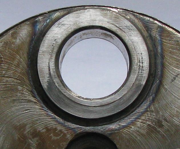

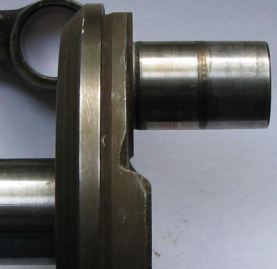

И вот еще фотка дальней щеки. Кстати ответная щека, в отличии от 503, делается целиком с кривошипным пальцем. Может его погнули как то, где то?
P.S. Посмотрел внимательно все составляющие колена. Оказалось, что подобный "ореол" имеет и самая первая щека. Так же с отверстием под палец. И опять противоположная с самим кривошипным пальцем, ничего подобного не имеет. В виду полного отсутствия каких либо следов трения на сопрягающих деталях, можно предположить не проблемы мотора во время работы, а банальный локальный нагрев при изготовлении этих двух схожих деталей  😀
Опять же, разница в размерах толщин щек, так же симметрична и разнится парно. Соотвественно это можно учесть в парной статической балансировке, и не делать длительную доводку по идеальной симметрии каждого элемента.

Камрады, выручайте...
В общем завалил я картер на бок и взвесил оба шатуна за верхние головки - разница оказалась 15 граммов. 😱 Что делать - пилить или нет металл с шатуна? А вдруг эта разница в нижней шейке шатуна лежит... Не дайте загубить новый коленвал. :'(

Владимир! Вы тоже обратили внимание, что палец запресован в обе щеки. Интересно, что это за приблуда.
По поводу синевы на вашей щеке. Это не дефект и не затир шатуна. Поверхность отверстия, скорее всего подкалена ТВЧ.
Владимир! Нет здесь не нужно убирать металл. И дело не прочности, а в сохранении геометрии внутренней поверхности головки. По этой же причине нельзы увеличивать внутренний диаметр пальца-теряется его форма- так называемая овализация. Допускается только конусная расточка с обеих сторон
