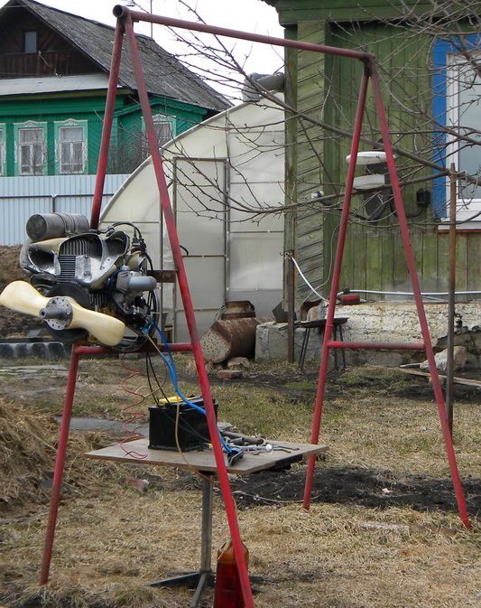

Вот такой стенд, качеля (съёмная), турник и хлопалка для ковров 🙂
Думаю с заднего верхнего угла трубу в упор на шарнире бросить в упор к верхнему уголку и на ней закрепить главный тормозной цилиндр с прикрученным манометром. Залить манометр тормозухой, выгнать воздух и оттарировать весовое устройство. Вдоль оси есть податливость (паралелограмм)  Можно будет тягу мерить.
