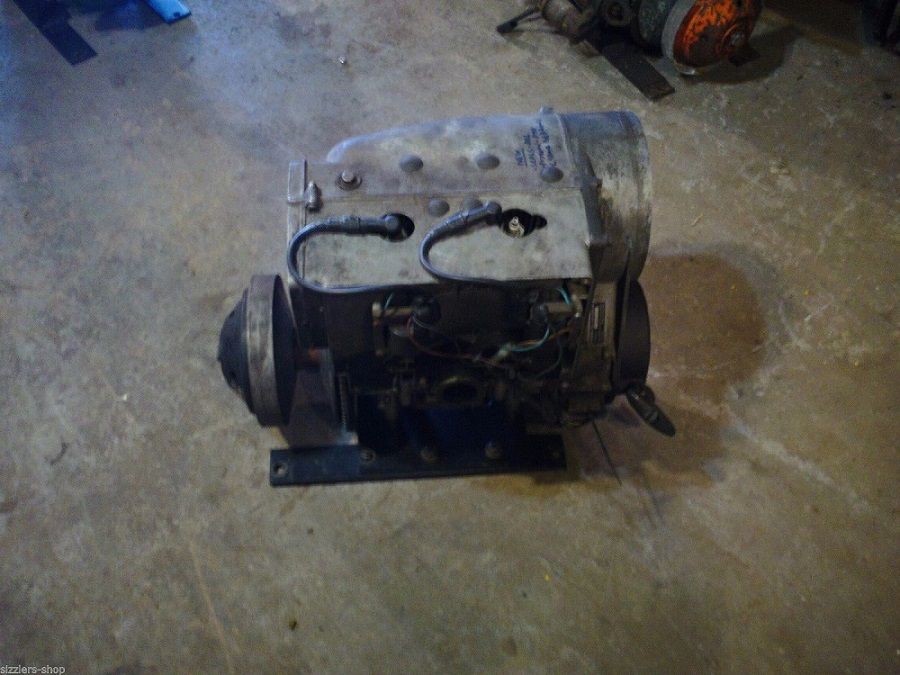

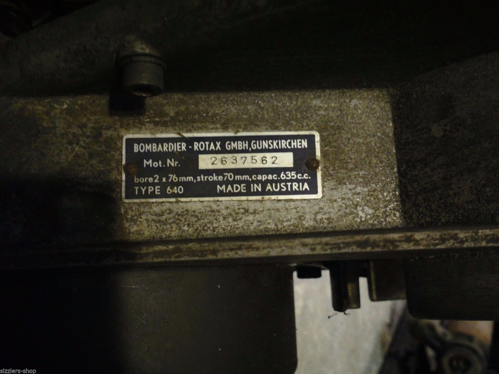

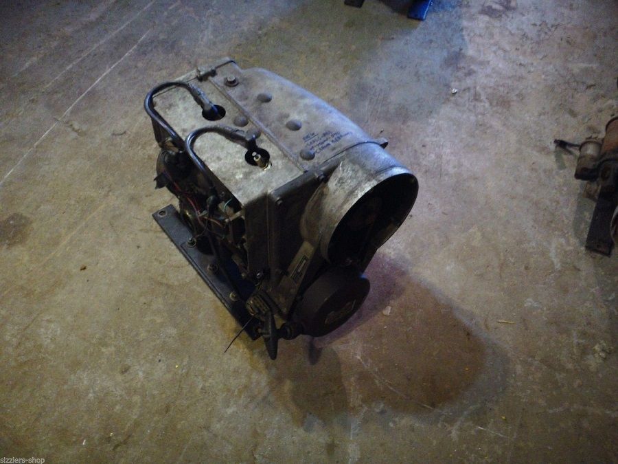

В порядке, так сказать, "освежевания" темы выкладываю фотки древнего Ротакса-635 с которого, как мне кажется, слизывали РМЗ-640. Обратите внимание на выход выпускных патрубков - они не смотрят друг а друга, как на нашем Буранчике, и поэтому двигатель не перегревается (см 2-е фото).
Источник: объявление в ЕБЭЙ.

здорово мужики с рмз-640 советую поставить на движок усиленное охлаждение ремень 10*650 стоит на многих иномарках шкивки на вентилятор выточить ф-55 мм регулировочные шайбы родные только угол на половинках шкивка немного другой т к родной ремень 8 мм шпоночный паз пропилить 3 мя полотнами и роверить подшипники на крыльчатке смазать двигатель расчитан на зиму да и зимой на снегоходе можноперегреть имею снегоход с рмз-640 китайским микуни доволен только пружину надо другую  юрий  :~~)
А может вместо этого просто развести выпуск?

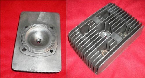

У кого-нибудь есть фото головки цилиндра этого Ротакса-635? интересно взглянуть- есть ли в этих головках такой же "карман", как на Буранчике?
Про разные варианты головок :
Не сферическме камеры сгорания -
kvadratov сказал(а):
Сферическая камера сгорания ( комбинация двух сфер ) -
Denya сказал(а):
Если импортная голова под одну свечу, то мотор ....
И зовется он Rotax-503 SCSI  😀 У меня такой
Скорее  всего  это  такие  же  головки  как  у  более  старого
снегоходного  мотора...  И  по  всей  видимости  такой  мотор  служил  прототипом  для  Рыбинских  товарищей - которые  создавали  РМЗ . Головки на  фото очень  похожи  на  старые  от  РМЗ 500.
«1980 Ski Doo BLIZZARD 5500 Rotax 503  - головка цилиндра.»
Это не "карман", а камера сгорания с зоной вытеснителя, из щели между поршнем и вытеснителем при подходе поршня к ВМТ выдавливается струя, завихривающая заряд в камере сгорания.  В случае с кольцевым вытеснителем в камере получается тороидальный вихрь.
В центре "шнура" тора наиболее высокая температура и интенсивное перемешивание, что обеспечивает полноту сгорания топлива. Более низкие температуры на периферии вращающего заряда обеспечиваются центробежными силами.

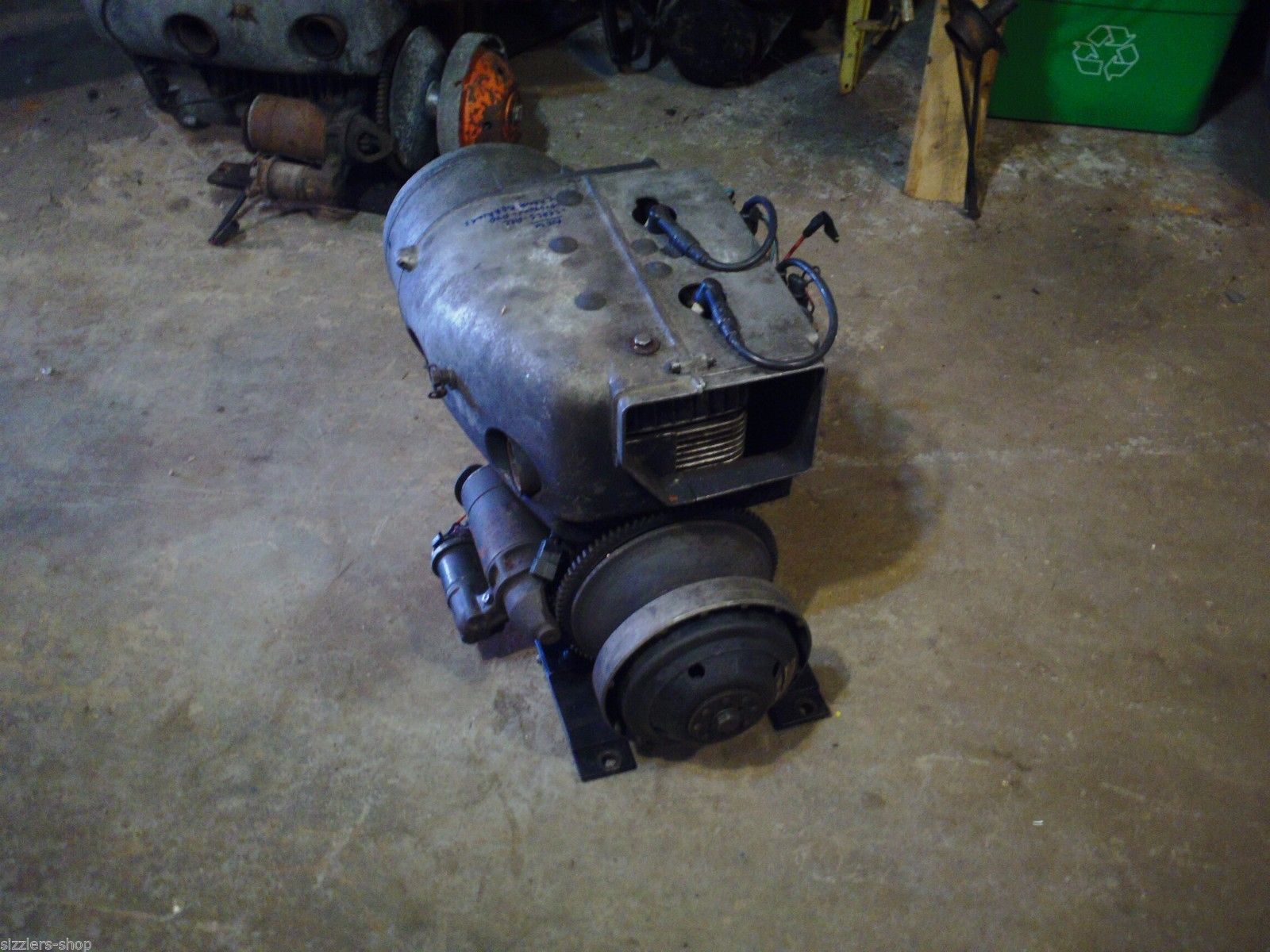

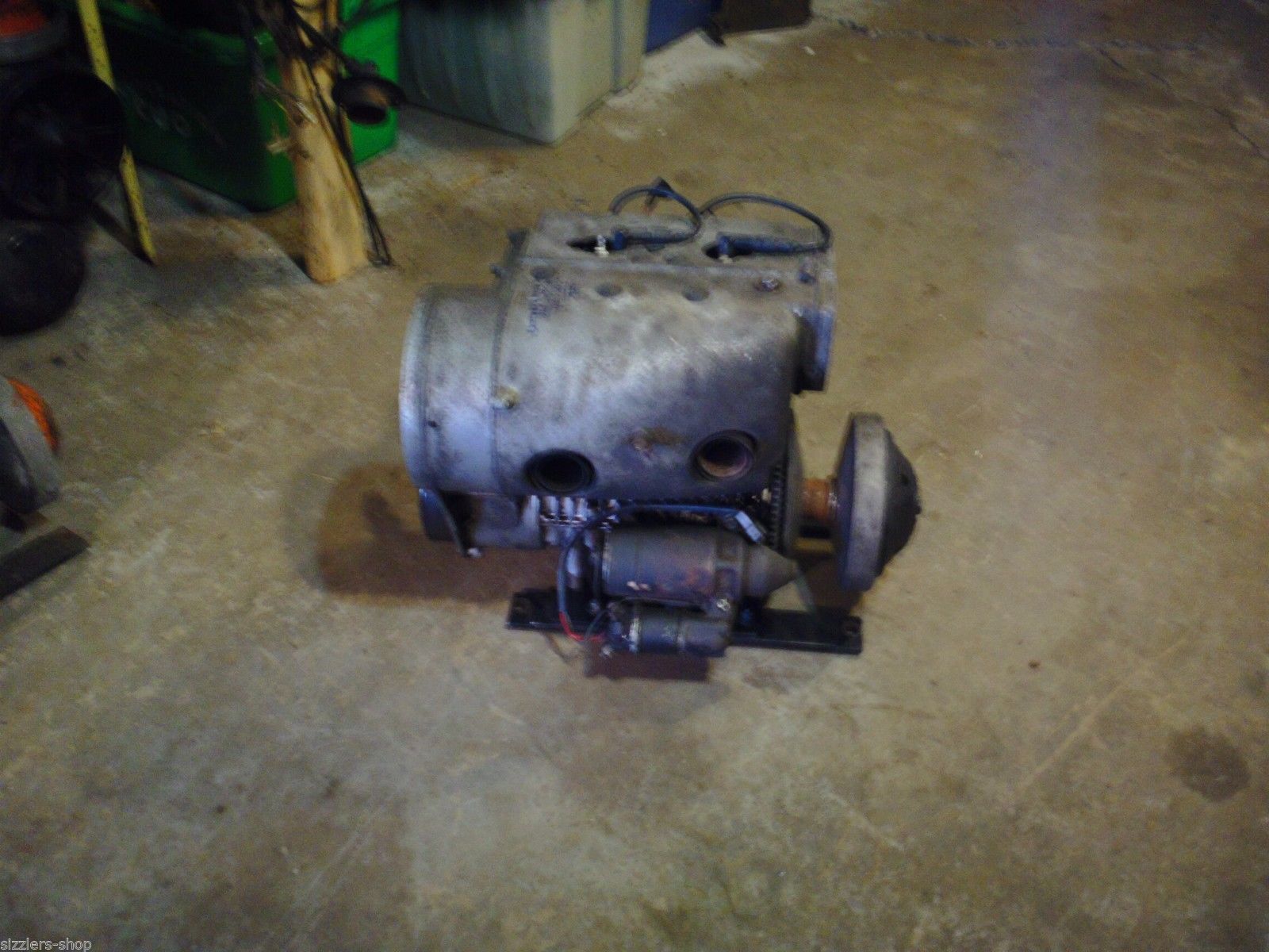

Сам я из Тбилиси,Грузии. С другом решили год назад построить минимакс ( http://www.teammini-max.com/aircraft/1600r-sport/ ) однако проблемой является движок. Вам намного легче его достать - страна большая. А у нас... Эх...
Короче на днях нашли РМЗ. Собственник умер лет 5 назад.С тех пор двиг так и валялся в сарае рядом с гондоллой и парой парашютов Нам сказали что налет у двига очень маленький. Сам не очень разбираюсь (янаю что, где, как, но рмз глазом жизни до этого не видел), поэтому нуждаюсь в помощи.
Продают за 300 зеленых.
Вот фотки:
одной свечке капут
за стартер пару раз дернул... Провернул без проблем три-четыре раза... На все разы пришлось равное усилие...
редуктор... соотношения не знаю... пока...
вот и выхлоп. Вроде не прогорелый еще.. Там в сарае еще глушак есть (баллончиковидный 🙂 )
больше всего вопросов вызывает топливная система и электроника. С этим оочень нужна помощь.  бак-отстойник и ручной насос валяются в сарае. Коммутатора вроде не хватает. ТАК? Из Магнето 4 провода выходят. Проводка при выходе сгорела. Спросил причину. Женщина (нынешняя собственница, вообще не разбирающяяся во всем этом) сказала, что это из-за маленького пожара в сарае! Вместе с мотором мока коммутатор не нашел (даже не знаю как выглядит), но наверно он там, раз движок был находу.
конструкция "вверх-ногами"
Вопросы:
1. это ведь 640??
2. Чего не хватает? ))
Надеюсь на ваш опыт! 🙂
мотор, видать, не горел. Никаких следов!! Вообще! Ремни на редукторе новенькие, неизношенные. Единственное место, где виднеются следы гари- это часть проводки и воздухозаборник сист.охлаждения.
Владимир, Я постараюсь найти оставшиеся детали, однако, если не найду их там в сарае, стоит ли покукать в таком состоянии за такую сумму (если учесть, что все остальные детали не имеют проблем) ?
Как дусаешь? Я торговаться собираюсь. Может за 250$ даст...
цена нормальная, я-бы взял.  глушитель можно сделать самодельный ,катушка - с 2мя мыводами от оки,газели (С 405 вроде мотором) или две от мотоцикла минск - восход. коммутатор если от бурана или рыси достать не получится - то от минска - восхода думаю тоже подойдет.
