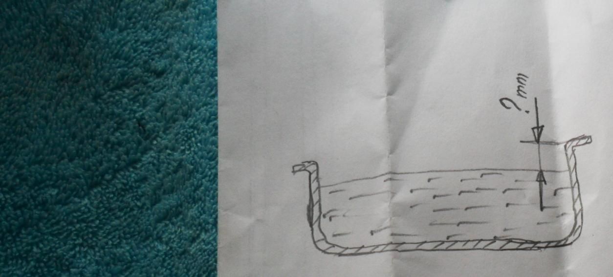

Уровень бензина в камере должен быть ниже стыка, кажется на 8 мм.
Ребята, а на карбе К-65ж это расстояние сколько должно быть. Вот для наглядности вопроса рисунок представляю. У меня тоже в последнее время переливать начал, никак пока не справлюсь.
    67,8 КБ · Просмотры: 123

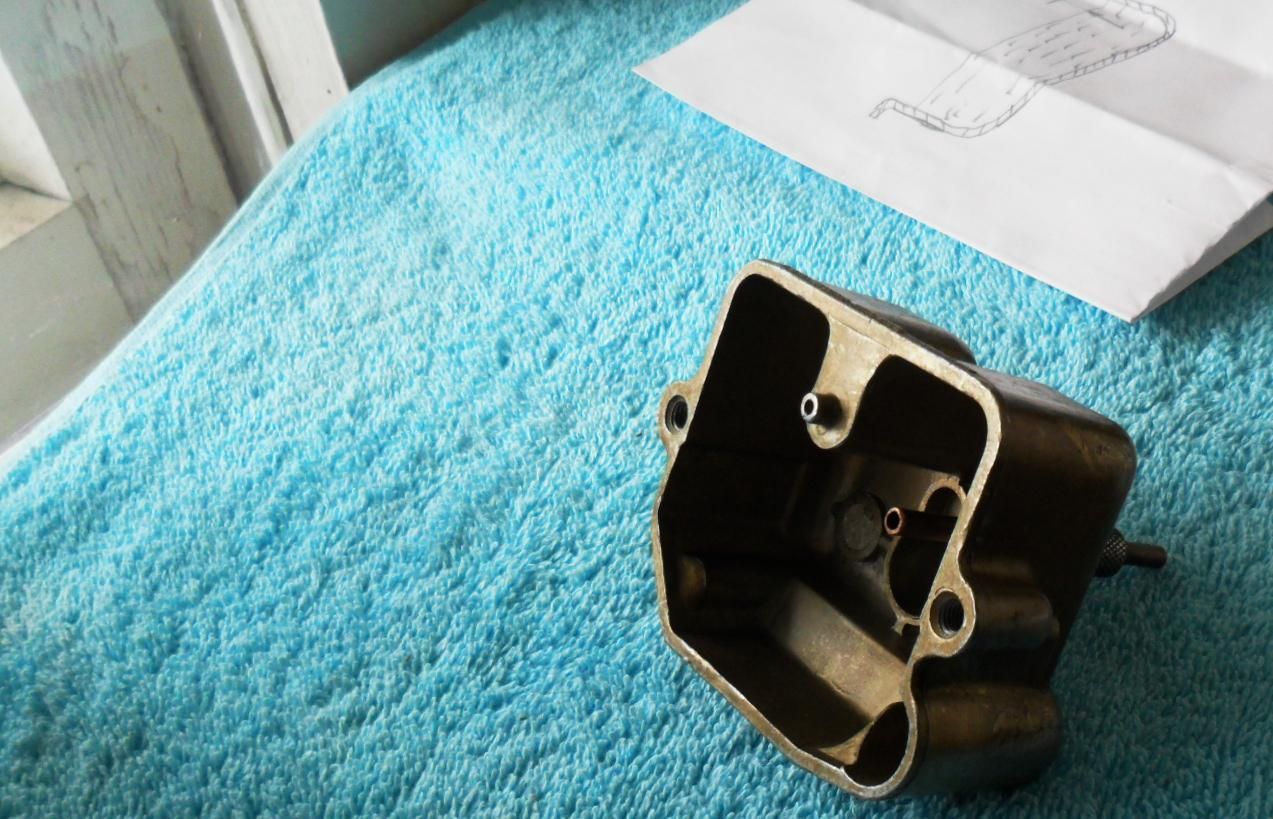

Хочу убрать поплавки и вставить в крышку карба сливной патрубок:

airon сказал(а):
А почему по самИм поплавкам нельза отстроиться, как обычно во всех мотоциклетных букварях пишут? Да и автомобильных кстати тоже.
Нормальной регулировки карбюратора (и работы двигателя) Вы не добьётесь. Такая схема питания[highlight] ИНОГДА[/highlight] применяется только для спиртовых карбюраторов (спидвейные двигатели). Но там подаче топлива самотёком , крохотный бачёк , топлива на один заезд, и работа двигателя на режиме не ниже 70% мощности.

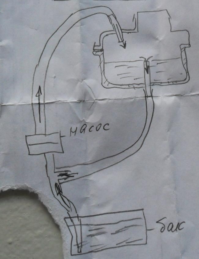

И бак один, и насос один... Переливаться в бак будет самотеком, но правильнее я думаю будет сделать вот так. Избыток топлива через сливной штуцер, шланг и тройник, установленный перед насосом, будет циркулировать по короткозамкнутой схеме. А на работу двигателя будет забираться из бака. Неужели никто не пробовал!? А то за30-40 лет мучения с бурнашами чего только не выдумывали 🙂
