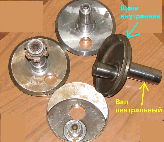

Внутренние вообще похабные, внешнии еще как то можно назвать обработанными. Причем самая первая щека (со стороны зажигания) лучше, чем со стороны винта.
Сам коленвал состоит из 5 частей.
2 части, наружнии - это как раз валы зажигания и отбора мощности совместно с щеками.
1 часть в центре - это цилиндрический вал, на который одевается одинокий подшипник.
И еще 2 части, внутренние щеки совместно с кривошипными пальцами с посадочными отверстиями для центрального вала.
У 503 немного по другому, частей больше на 1 🙂
2 первые части - аналогичные Бурановскому.
центральный вал так же совместно с дальней внутренней щекой, по образу первых двух частей.
Далее оставшаяся внутренняя щека первого цилиндра и еще 2 отдельных кривошипных пальца.
У меня на фотке выше просто центральный Бурановсий вал не выпресовывался из внутренней щеки. Не было необходимости мельчить, проще собирать обратно 🙂

augen сказал(а):
А такой вал: палец запресован в обе щеки-попадается уже третий раз.
И все же я настаиваю 🙂. У меня все внешнии [highlight]ВНУТРЕННИИ[/highlight] (исправлено, было написано в спешке)  2 щеки выполнены заодно с кривошипным пальцем. Значит запресовывается только в одну, [highlight] всегда внешнюю[/highlight] щеку  🙂
ЗЫ, Заодно и картинку подброшу
    66,4 КБ · Просмотры: 168

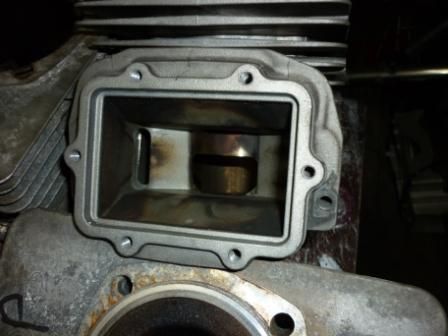

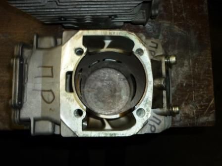

Это клапан 552 ротакса
    21,9 КБ · Просмотры: 179
    17 КБ · Просмотры: 188

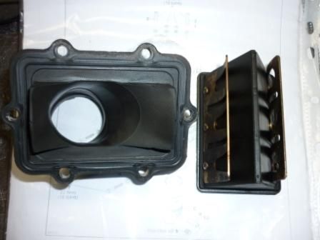

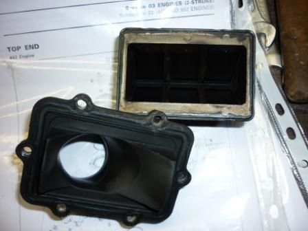

Еще
Впускной патрубок  целиком слеплен из резины. На корпусе клапан -резина, клапан- стальная целиковая пластина.
