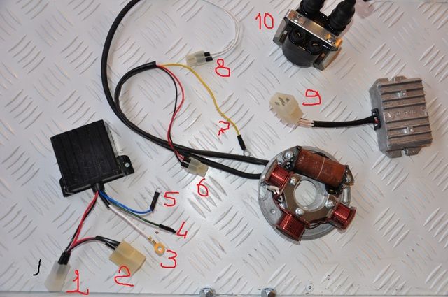

Да считайте, что уже нет. Мне уже выслали комплект бесконтактного зажигания. Коммутатор, основание 130 вт., маховик и катушку. Похоже, что я переоценил свои способности, будучи уверенным, что я его победю. Даже комплексовать начал :-/ Вот такой уж я любитель по своим граблям походить ;D

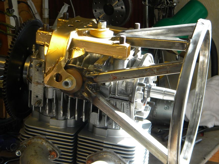

Минкуи в статике уровень держит отлично, но на работающем моторе не держит даже самотёк. Причина может быть в очень мягкой подвеске двигателя, из-за чего вибрация для этого карба оказывается непереносимой. Попробую пускачевский закрепить на мотораме и соединить с двигателем через длинный резиновый патрубок и завести с этим контактным зажиганием. Хотя бы посмотреть, что от этого изменится.

катушка зажигания от оки волги..... искра супер,один конец на массу. вспышки на 180 градусов-это правильно.
Вот здесь неясно, если двухискровая катушка, зачем один конец на массу? Она ведь соединяется напрямую с обмоткой магдино. Прерыватели ведь только шунтируют её через массу. Если один конец катушки соединить с массой, то с этой стороны зашунтируется прерыватель!

он имеет в виду что на электронном зажигании одна клема катушки подключается к коммутатору а вторая к массе.
Вот это вернее будет.
