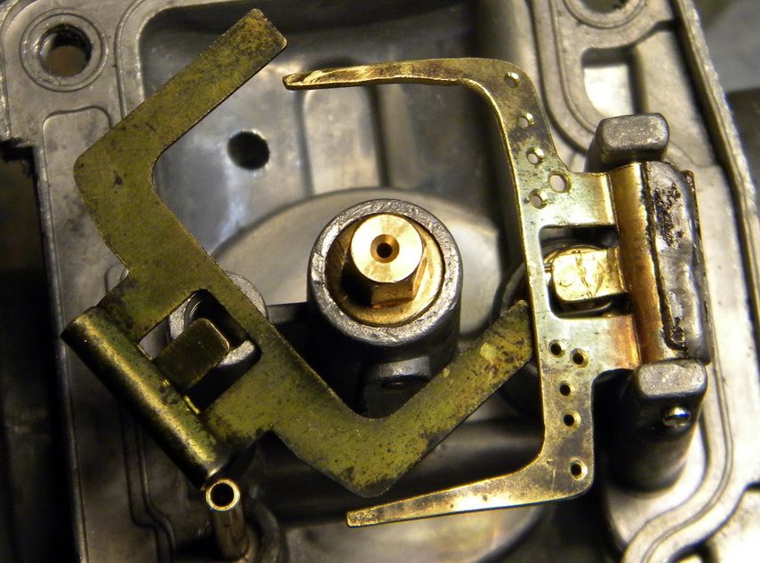

Два дня возился с "Минкуи" Облегчил вилку запорной иглы. Думал над топливной системой с дренажом избытка производительности насоса.
Ковырял зажигалки, в общем занимался всякой фигнёй ;D
На фото облегченная вилка.
На втулку вилки с противоположной стороны припаял противовес.
Рядом лежит вилка новая из ремкомплекта.

Здесь тоже так сделано. Резиновое колечко это на мембранном от пускача.  На "Минкуи" игла с резиновым конусом нормально держит в статике. Не хватает усилия поплавков при вибрации. Сейчас усилие на 6 грамм примерно добавится.

А не проще было пружинку поставить? 😉
Ставил, ерунда получается. Её надо очень мягкую и у неё усилие меняется по мере удлинения. Или не даёт нормально клапану открыться, или не компенсирует вес вилки. Здесь самое то. Почти сбалансированная вилка получилась.
Возможно, я плохо учился в школе, да и давно это было, не догоняю, с чего это усилие увеличится? - у нас есть такой критерий. как точный уровень топлива, и есть закон Архимеда, и ещё такое понятие, как "водоизмещение" -значит, послабже будет клапанок держать при лёгком поплавке...в отличии от штатного веса.

Простыми словами, поплавок имеет определённую плавучесть без нагрузки. Если на него опирается 2 грамма латунной вилки, он погрузится ровно на столько, чтобы вытеснить объём бензина равный этим двум граммам. Если оставшейся,  не погрузившейся части поплавка недостаточно, чтобы при своём погружении создать запирающую силу (вытесненным объёмом), то уменьшив нагрузку от вилки, я тем самым на столько же увеличил усилие на золотник, потому что освободившись от нагрузки вилки поплавок вплыл на соответствующую величину и увеличил объём не погруженной части, а значит и увеличил усилие при полном погружении.
Ставил, ерунда получается. Её надо очень мягкую и у неё усилие меняется по мере удлинения. Или не даёт нормально клапану открыться, или не компенсирует вес вилки...
🙂Так надо не цилиндрическую пружину, а вот такого типа на ось поплавка:
Там всего 2-х витков за глаза.

Ну во первых, такую там просто некуда ставить. Надо вырезать часть втулки, а  результат  будет тот же. Компенсация противовесом, это самый оптимальный , а главное надёжный вариант. Пружинка может и стереться от вибрации со временем и сломаться. А противовес никуда не денется. Да и проблем с монтажом и подбором усилия нет.

Дело хозяйское конечно... Беда в том, что плечо ЦД поплавков не меньше 2-х см, а плечо напаянного вами "противовеса" сколько мм? А пружинку такую очень просто поставить опилив торец кронштейна поплавка всего на 1 мм с любой стороны. Пружинке в 2 витка из проволоки 0,3-0,5 мм этого вполне хватило-бы. Зато не пришлось-бы испиливать "рога", на которых висят поплавки. Чой-та кажется мне что висеть сейчас они будут не так надежно, как изначально. А отсюда риск что будут цепляться за стенки поплавковой камеры со всеми вытекающими...
