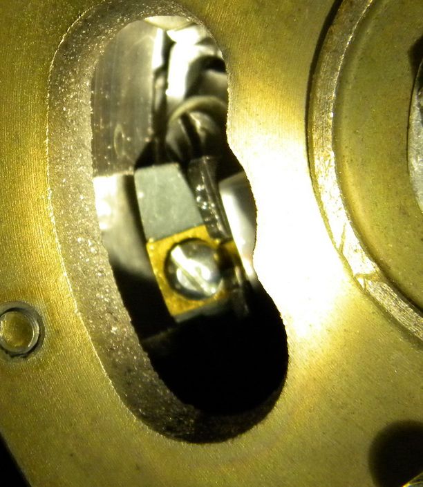

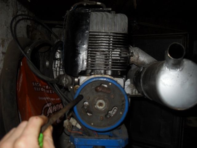

Вот вам фото датчика в этом положении. Смотрите по фото положение основания и датчика. Показываю на него.

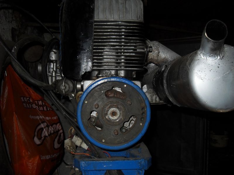

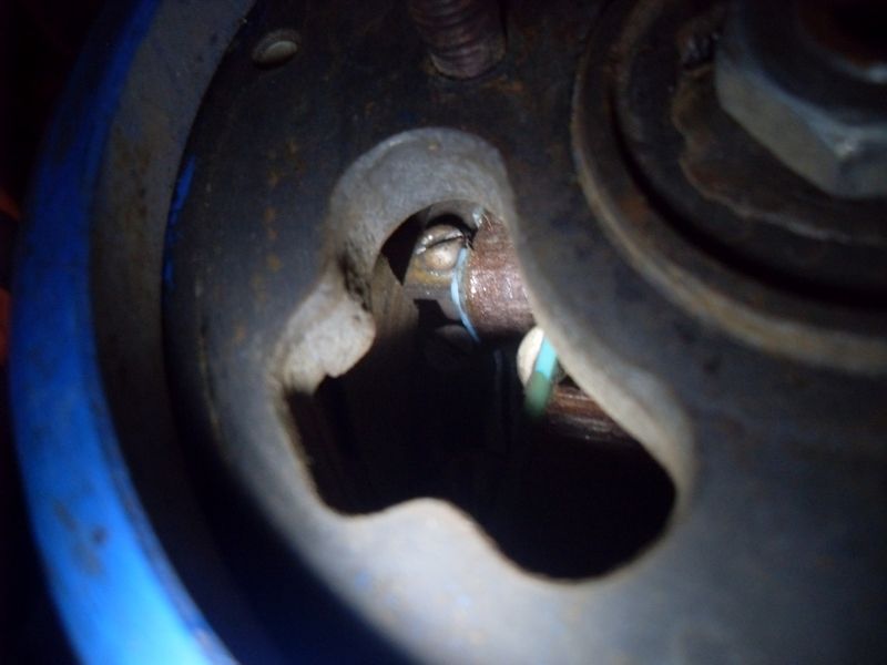

Вот установил пока без шпонки, на 12 град. до ВМТ первого цилиндра. Стробоскопа пока нет, надо стабилитрон и транзистор найти. Но завтра наверно попробую завести, если топливную систему соберу с ограничителем давления бензонасоса.
Маховик повернул на 180 градусов, и окно оказалось в аккурат на против датчика.
