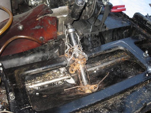

Супер снегоход "Буран", ремонт, "Холодная сварка". Впереди 350 км по целине, лес озёра.

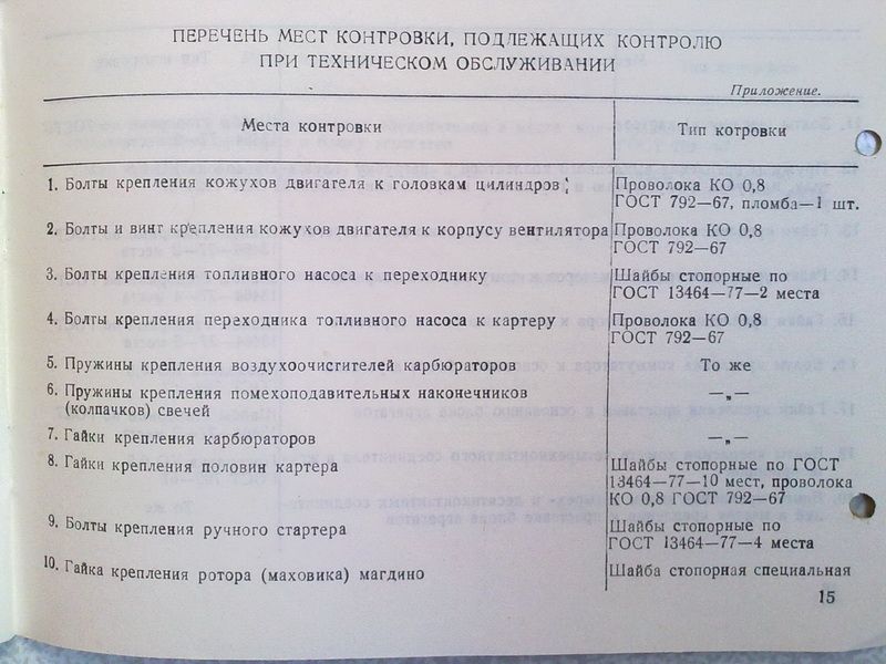

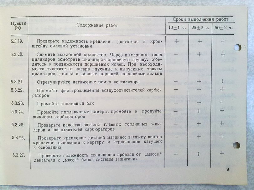

ASI сказал(а):
Даже при наземной эксплуатации гарантийный ресурс мотора РМЗ-640 не превышает 100 часов.
В подтверждение сказанного, обнаружил сегодня у себя в "библиотеке" забавную книжицу, называемую РТО, так там только первые 50ч по обслуживанию 🙁, а дальше...... ;D
    64,6 КБ · Просмотры: 358
    86,6 КБ · Просмотры: 384

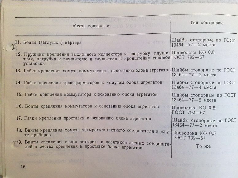

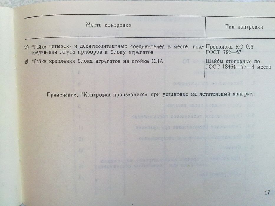

еще про контровку:
    79,2 КБ · Просмотры: 378
    82,3 КБ · Просмотры: 336
