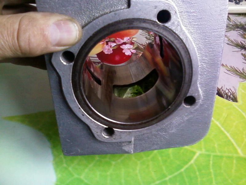

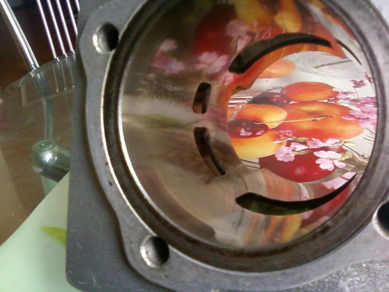

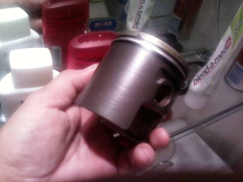

За 10 лет обработал алмазоорганическим комплексообразователем около 6000 автомобилей много положительных отзывов но это отдельная тема.Не покидала мысль при помощи этой штуки увеличить ресурс двигателя моего старенького бурки.3 года назад готовя к сезону решился на эксперемент .На закрепленых цилиндрах наносил кисточкой слой и крутил дрелью за коленвал.Дрель в начале сильно грелась уже хотел бросить.Через 15 мин обороты резко выросли .грется перестала.Оценить помог случий.В самом начале сезона на самодельном зажигании хитро оборвался проводок с датчика Холла резкий хлопок движок заглох.Устранил но не догадался проверить сальники.Всю зиму ездил один друзья не брали двигатель на холодную троил.В сезон ремонтом заниматся не было ни желания ни времени.В последней поездке в марте нарты 450 и я 120кг буран начал стрелять во все щели но после уговоров кое как доехал до прицепа и даже сам заехал в него.Дома когда обнаружил причину был поражон.Один сальник болтался на коленвале а другой сгорел прижавшись к маховику.От вибраций выкрутилась заглушка картера.Двигатель сезон отработал на беднейшей смеси.Замерил компрессию-9.Разобрал зеркало ЦИЛИНДРОВ и молибден на юбке ПОРШНЯ  в идеале.Это подвигло на дальнейшие эксперементы.Долго мудрил с составом температурой точил приспособления.Отдельно по поршням- молибденовое покрытие наношу слоями после 30 мин сушки мерею щупом зазор между цилидром с учетом износа цилиндраИ ТЕМ САМЫМ УМЕНЬШИЛ ЕГО КАК НА ИНОМАРКАХ ДО 0.05 .У сына на тайете таким образом 5 слоями покрытия компенсировали износ никосиловых цилиндров .Компресия с 8 поднялась до 13.Улучшилась динамика.А началось с того что небыло 15 килорублей на новые поршня.Покрытие с очень маленьким коэфициэнтом трения И ПОРИСТОЕ ОЧЕНЬ ХОРОШО УДЕРЖИВАЕТ СМАЗКУ. 80 процетов трения в двс это поршень -цилиндр.Поэтому значительно вырос крутящий и снизится расход ТАК КАК в слое есть катализаторы улучшающие горение смеси.Осенью не мог дождаться сезона и испытал состав нА мотокультиваторе .Не залив в топливо ни грамма масла начал издеватся над МОТОКУЛЬТИВАТОРОМ.После 2х часов работы культиватор потерял плавно мощность.Думал начинается прихват заглушил.При разборке был поражон зеркало в идеале а на юбке поршня молибден только почернел.Прошлый сезон в разных тяжелых условиях и при разной температуре не смог нагреть буран больше 90 гр.на фото у покрытия разныцвет где темный там износ больше и он темнее так как цилиндры были с небольшим пробегом .Кого заинтересовало покрытие пишите отвечу.с уважением Юрий Оиск.

Хочется верить в лучшее, но всегда возникает логичный вопрос:
Если все так замечательно, то почему это не получило широкого распространения. Чего же проще производителю, обработал на конвеере пару и продавай изделие с вечным мотором. Это же могло бы перевернуть весь мировой авторынок к примеру.
А так скромная тема про разборки со старыми Буранами и такие неизвестные наноматериалы. Как то не очень вяжется, если подходить к делу с критической точки зрения.
И если прочитать тему по ссылке и подсчитать, то за крайний год, Вам  не удалось обработать ни одной машины?  ;D
