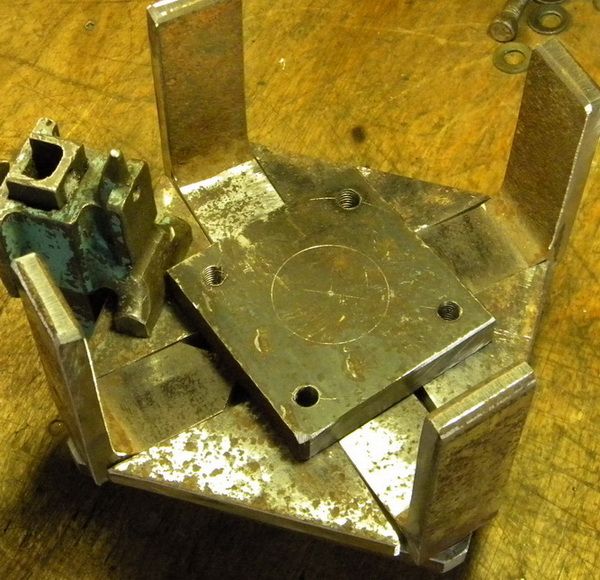

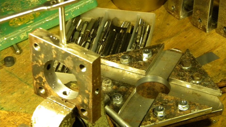

А вот прижимная пластина, которая будет всё это удерживать в сборе.
    76 КБ · Просмотры: 156
Володя как ты наверно уже заметил, я не ищу лёгких путей к своей цели. Главное качество. Хорошее приспособление оно всегда пригодится, а торцевать головки я чувствую, придётся ещё не раз, и не только головки. И ещё мой жизненный опыт подсказывает, время потраченное на подготовку всегда окупается с лихвой и качеством и временем на основной задаче. У меня на это приспособление ушло три дня.
С твоего позволения я продолжу.
Зажав треугольники направляющих тисочками, через отверстия в планшайбе просверлил треугольники,  через них закрепил прижимную пластину с предварительно просверленными отверстиями по разметке  и нарезанной резьбой М12 и в станке расточил отверстие в прижимной пластине.

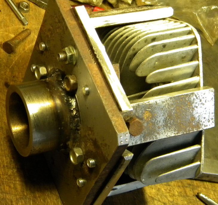

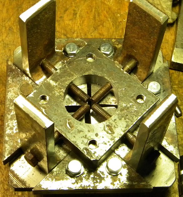

Через просверленные в лапках отверстия, засверлил отверстия в прижимной пластине и нарезал резьбу, для стяжных болтов лапок.
Хотел ещё гайки с внутренней стороны лапок навернуть и зафиксировать их на болтах, чтобы при выкручивании вболтов, лапки раздвигались, но лень переборола. Ну и вот приспособление. Головки сделал за 15 минут. И теперь с торцовкой таких деталей проблем нет. Можно и цилиндры хонинговать если что 🙂
    95,2 КБ · Просмотры: 170
Да,Володя, мы бы друг другу конечно очень бы помогли, но ,как там у Киплинга в Маугли. "Ты и я одной крови" И ты и я обречены на гордое одиночество. Но тебе хот в Ставрополь можно съездить самолёт собрать, а мне приходится рассчитывать на себя. А приспособа и на два раза если пригодится, она стоит того, чтобы её сделать, если без неё нельзя получить желаемое качество. Вот так я думаю и не раз убеждался в этом.

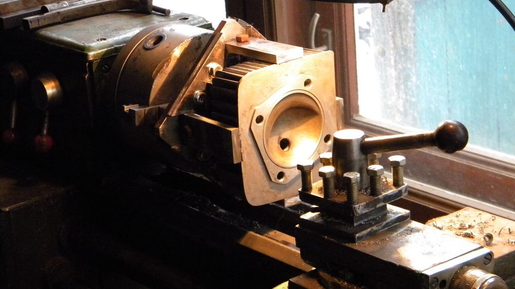

    91 КБ · Просмотры: 146
Все детали закернены, чтобы потом не перепутать если вдруг придётся за чем нибудь разобрать. Думаю, что эта приспособа мне ещё не раз сослужит хорошую службу.  Головка выверена и готова к обработке.

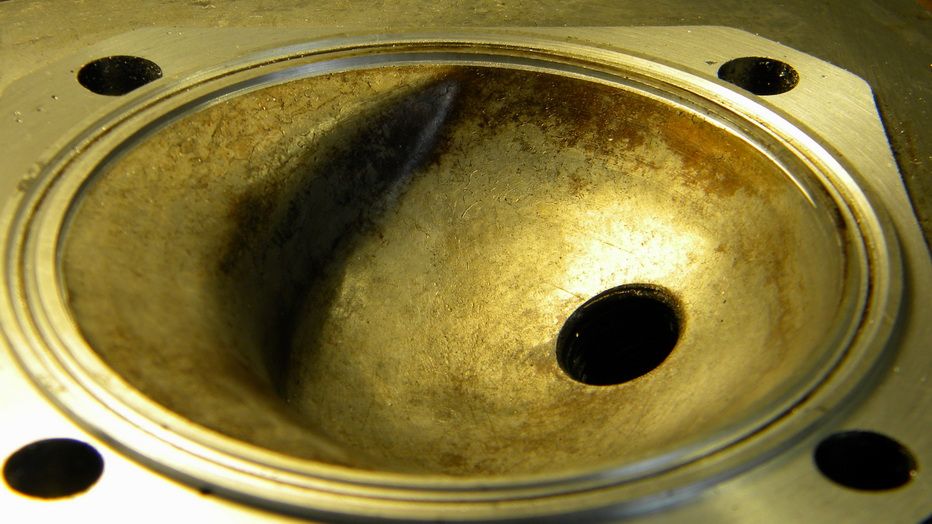

Головка после торцовки. Канавка расширена, чтобы уменьшить площадь опоры и увеличить давление в зоне контакта с гильзой при установке без прокладки. Раньше я так делал на мотоциклах держало хорошо.

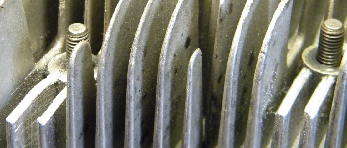

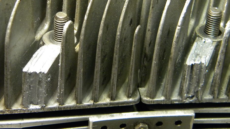

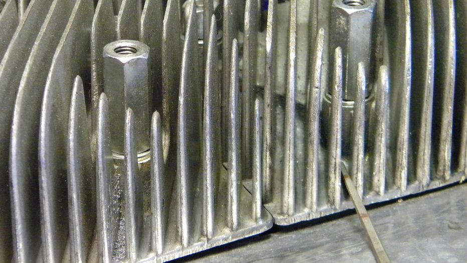

Ну головки поставил, теперь определился с установкой датчиков. Ну поскольку поток охлаждения у меня по головкам  обратный штатному, а датчики надо в самое жаркое и удалённое от свечей место. Выбор пал в тень от средних шпилек крепления со стороны выхлопа между этими рёбрами. Там я нацарапал клеткой рёбра и подрезал их надфилем, чтобы отломить хвосты. Здесь желательно уменьшить местное охлаждение, чтобы приблизить показания к реальной температуре, хвостики рёбер всё равно маленькие и в тени высоких гаек охлаждения от них не много, ну и они просто мешаются.
    96,6 КБ · Просмотры: 182
liljon099 сказал(а):
Может вы мне колен-вал выточите в своих приспособах?
Нет Володя, для такой работы слабоват и маловат сам станок, а не только приспособа. Коленвалы я делал, когда работал на большом станке токарем, Большие коленвалы для  промышленных компрессоров из поковок. Диаметр шатунных шеек был около 300 мм. Ну а здесь у меня и задней бабки к тому же ещё нет, а без неё это сделать вообще невозможно.
Вот так обломились хвостики. Потом между ними подгал алюминиевые пластинки и посадил их на эпоксидку с алюминиевой пудрой

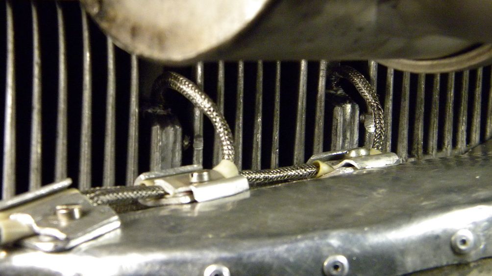

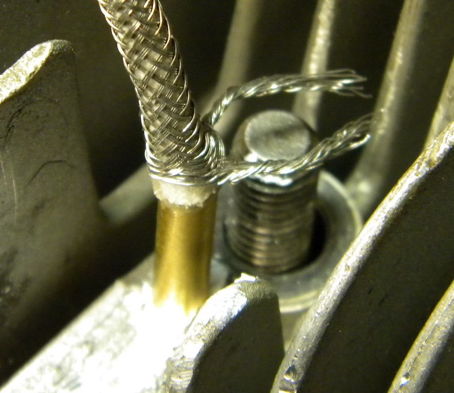

Потом около шпильки между рёбер засверлил вертикальные не сквозные отверстия, до дна оребрения, поэтапно сначала на 3, потом на 4, и на 5, под датчики. набил в отверстие термопасту, которая была в комплекте кит набора и вставил датчики.
    86 КБ · Просмотры: 147
Экран завёл под шайбу  и закрепил гайкой. Потом провода закрепил на воздухозаборнике охлаждения цилиндров. Нависающий бочонок глушителя закрыт снизу крышкой воздуховода охлаждения головок.
Так что перегрев проводам не страшен, да и изоляция как пишут в инструкции там термостойкая.
